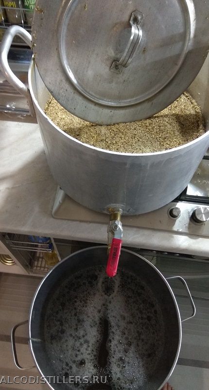

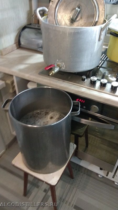

По теме - выдержал все паузы, слил. Без промывки - 17 brix. Залил 6 литров почти кипятка, сливается
да не, и Bamberg Dunkel тоже отличное!
В итоге получилось 15,5 brix. 22 литра примерно. Ставлю варить.
Не многовато?
А почему нельзя категорически накрывать крышкой при варке? Это нужно большими буквами вначале темы писать, блин!
