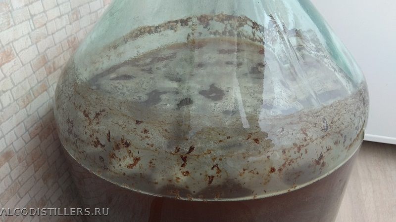

на S-04 стоит 8 дней (сегодня 9-й) при 16-17*. Вчера измерил рефрактометром - 8,5, вроде многовато. Резиновое изделие вернул на место, за ночь не поднялся. Решил сливать, пока всё перемыл-продезинфицировал, он, гад, на балконе стало 19*, стал чуть приподниматься. На перегон я бы, естественно, ещё на неделю оставил. А с пивом? Пены почти нет, осадок выпал. Или это пена ещё есть?![]()
В прошлый раз на этих же дрожжах простояло 10 дней, но пены меньше не стало.
у меня 10 дней, ситуация примерно такая же. как будет 2 недели-на карбон.

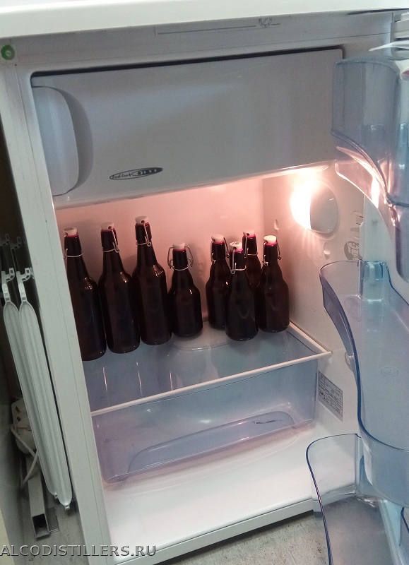

Я ставил пиво из концентрата 3 раза. Последний раз это было 3 года назад. В принципе получалось неплохо. Хотя больше походило на квас. Завязал с этим делом как раз из-за "квасного" вкуса и потому что держать в холодильнике по 1-2 недели 20 литров пива это проблематично – слишком мало еды помещается в оставшееся место. Про то чтобы сварить пиво из солода даже не думал тогда – казалось что слишком много оборудования надо. И тут месяц назад Николя открыл эту тему и звёзды сошлись! Оказалось, что сварить пиво из солода можно почти на коленке. Так же оказалось что у меня завалялся 1кг солода для других целей, которые пока откладываются. Так же оказалось что у меня в холодильнике вот уже три года болтается пакетик с хмелем Target 13% (и запах даже остался) И что самое главное, на работе для обеденных лотков прикупили новый холодильник, а старый остался никому не нужным. Тут я понял, что это точно знак и благополучно отжал холодильник себе

В холодильнике стоит уже 7 дней. Сегодня открыл бутылку на дегустацию.
Ну, что сказать. Просто отлично! Цвет светлый, пена есть, карбонизация в порядке, на вкус плотное с горчинкой. Алкоголь на вкус не выпирает, но после 0,33 я захмелел
