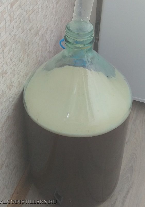

Вчера первый раз столкнулся с проблемой фильтрации. В конце еле текло, с пол часа сцеживал. Видимо из за сваренного без пауз карамельного солода. В час ночи залил поставил на брожение, в 7 ещё никакой пены не было. А в 10 уже вон чего! Дрожжи S-04, разбраживал на мешалке почти час, пока остужал-переливал. Вот думаю, не переборщил ли я с карамельным?  :(

Почему переборщил то? Будет хорошее янтарное пиво.

А пена нормальная? В прошлый раз на этих же дрожжах клочками была, и рыхлая. А тут густющая. Хотя, и варил же по-другому...
