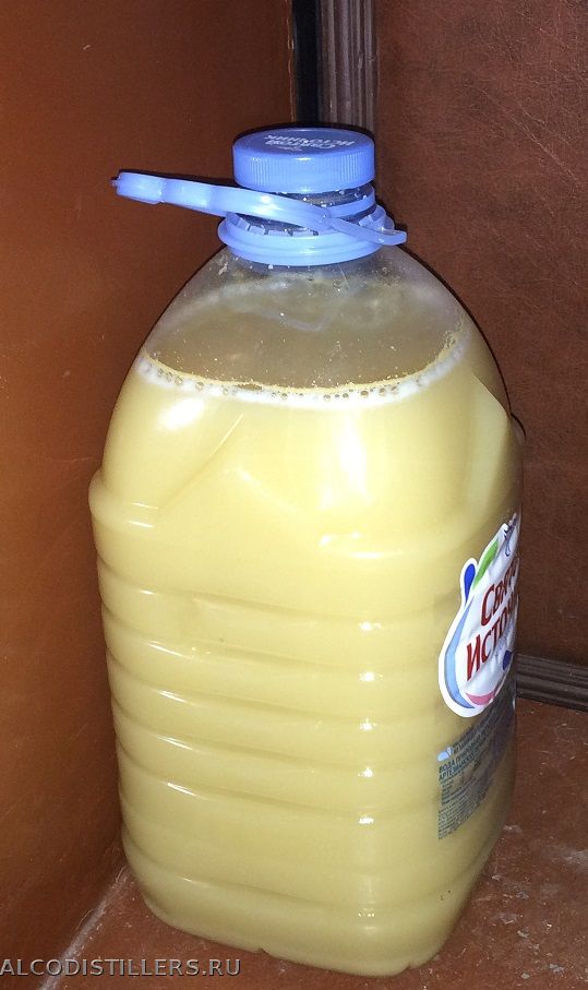

Варил на солоде Bestmalz AG, какая-то муть непрозрачная получилась, на фото второй день. Напортачил?

Михаил К. ©:
Переходи в тему "Пиво", там подробнее обсудим
373
Re: Пиво- это просто!
Михаил К., Ни разу такого не видел. Может не осахарилось  и бактериальное заражение хапнул.
Чем пахнет?
374
Йодом не проверял, варил со всеми паузами, пахнет как обычная брага, только слабее. Как сварил-сразу такой цвет и был после фильтрации. Я через мелкое сито затор сливал., дрожжи вроде пенят потихоньку.
Тоже так думаю.
Михаил К. ©:
То, что непрозрачная это нормально, но цвет, первый раз такой вижу.
Михаил К. ©:
Ну она должна пахнуть хмелем.
Вот хмеля не чувствую в запахе, а легкая кислинка присутствует. Возможно не доварил, на слабом огне держал, только потом в теме прочитал, что должно активно кипеть.

Михаил К. ©:
Ну тогда всё прокисло.

Александр С ©:
Подержу еще дня 3-4 в виде опыта, не пойдет, так переварю по новой.

Печкин ©:
Что-то с солодом продваны намутили.
Сейчас отлил 50 капель, попробовал- как молодая брага на вкус, но кислины нет и точно бродит, что-то наосахарилось.

прозрачный, сладкий, очень приятно пахнет
Вчера и пахло приятно и сладкое варево было, я и не стал йод капать, но цвет удивил. Да ладно...как есть. У меня есть Курский солод, но хотел первый раз на импортном попробовать.
