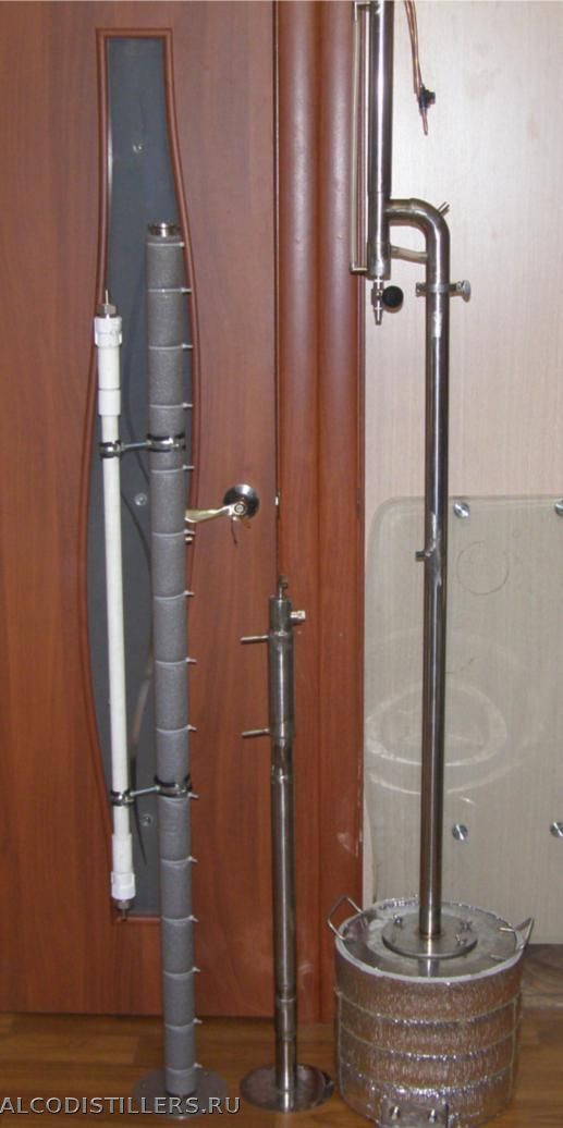

На 23 февраля прошлого года подарили мне дистиллятор. Ну как подарили? Семейный бюджет один хрен пострадал. Куб 20 литров, восходящая труба пол метра, биметаллический термометр, прямоток и РПН. Фотографии этого чуда есть на форуме. Ну всё, думаю, вот оно счастье. И что? А опять ничего. Все тоже самое. Более того, ещё и производительность хуже чем у самодельного аппарата друга. Правда, справедливости ради надо заметить, что 90% по АСП-3 я на нем получил, убавив огонь на минимум и плюнув на него. Так и простоял он почти весь день с покапельным отбором. Видели бы вы мои глаза, когда рюмочный спиртомер утонул, а бытовой с диапазоном 0-90% торчал миллиметров на пять. Был уверен, что там 96% не меньше. Но купив АСП-3, всё встало на свои места, физику не обманешь.

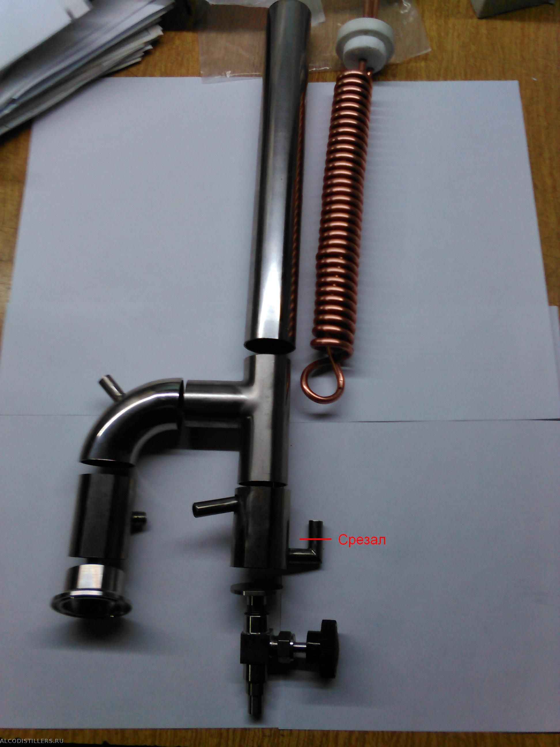

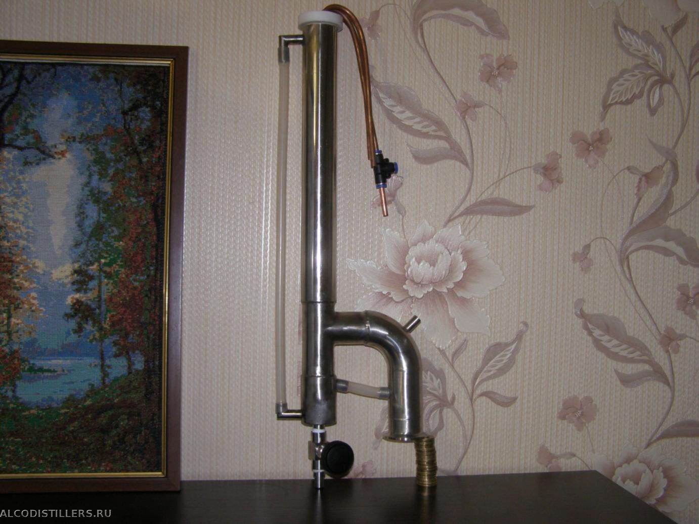

Я продолжил поиски истины. Самое интересное, что этот форум достаточно часто попадался мне на глаза, но сколько бы раз я не пытался его читать, всё сводилось к ректификации, а как известно ректификат это «бездушный яд». Да, я тоже был «зомбирован». Теперь уже не помню, что именно зацепило меня на этом форуме, но читать его я стал в любое свободное время. В процессе изучения был уверен, что буду делать БК по причине озвученной чуть выше. Собственно говоря, я переделал покупную «блестючку», благо, что на это я потратил только время и не чего более. Нарастил трубу, сделал дефлегматор рубашечного типа и запустил. Что понравилось.
Я наконец-то получил «правильную» головную фракцию. Запах жидкости для снятия лака, причём вместе с запахом лака.
Тело отходит при одной температуре. К концу отбора скорость стремится к нулю и цапнуть хвоста проблематично, если конечно не поддать газку.
Запах дистиллята в корне отличается от дистиллята, полученного на простом аппарате.
Что не понравилось и об много раз повторялось на форуме. Очень тонкая в настройке система, реагирующая на каждый чих.
Производительность. Из 6 литров СС я получил 1,5 литра относительно качественного дистиллята 96% по АСП-3 за пять часов без учета сборки нагрева и вывода на режим отбора тела. ПЯТЬ ЧАСОВ!
По поводу 96%. Отбор дробил по 300 мл. В каждом стакане АСП-3 показывал 96%. Нет, я не делал хроматограмму, но даже своим оттоптанным носом я прекрасно чувствовал разницу в запахах. Вывод прост до безобразия, если запах разный, то и химсостав отличается (количество примесей). Вот вам и «бездушный яд» и 96% по АСП-3. И это тоже много раз озвучивалось.
Примерно через полгода изучения (а этот срок тоже очень часто повторяется на форуме) приходит понимание, что к постройке колоны подход будет обдуманным и расчетным, а не абы как. Поэтому были заказаны все необходимые материалы ну а результат в первом посте.
