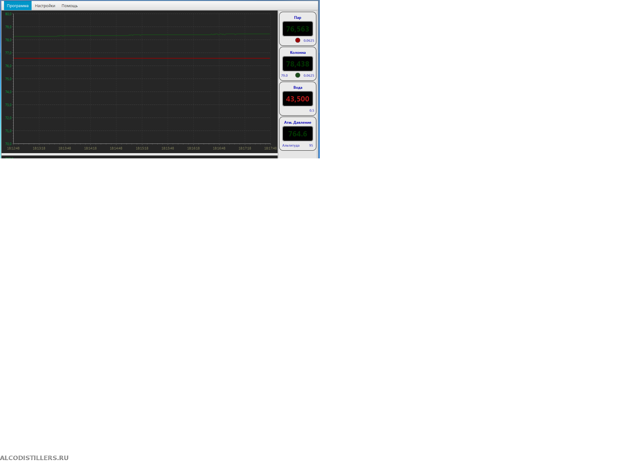

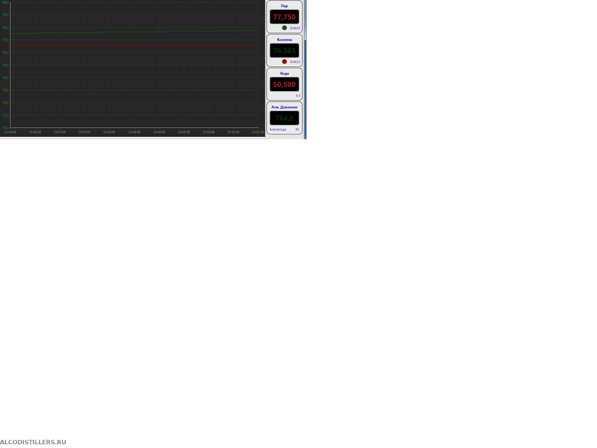

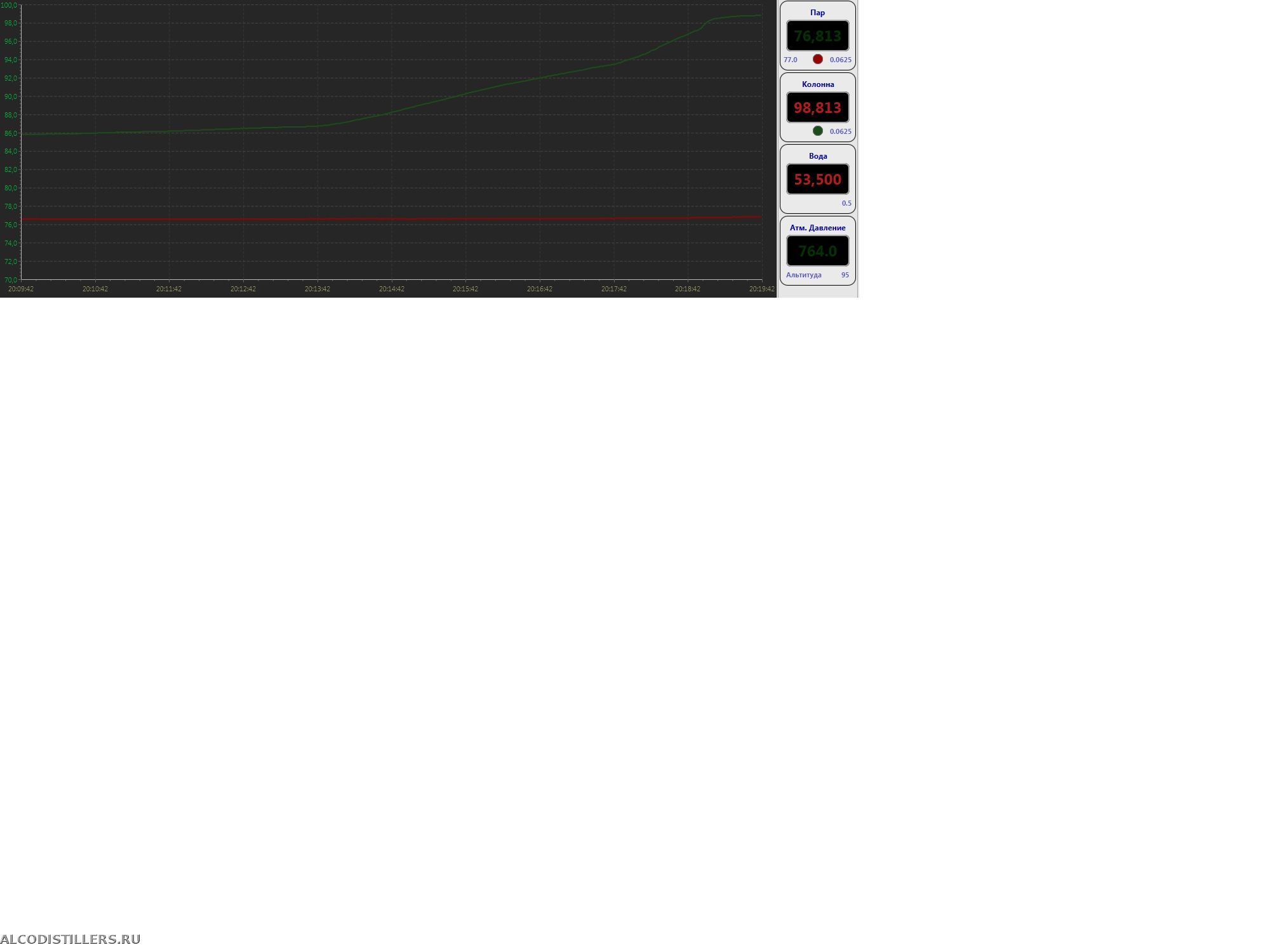

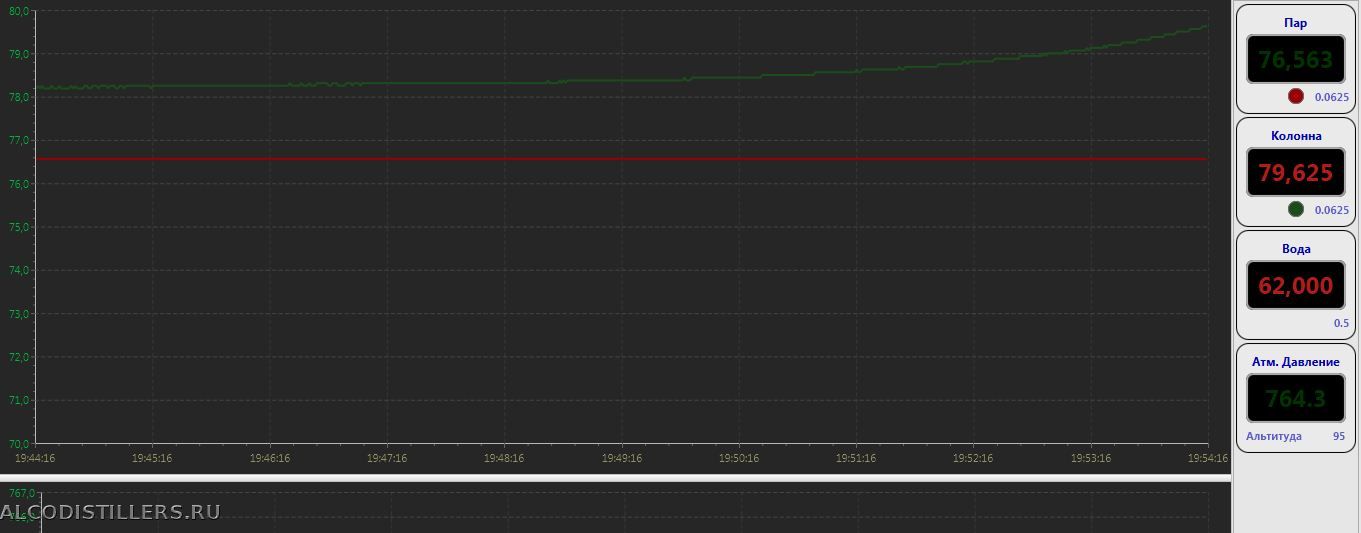

Вторая ректификация 10.12.2017.
Перед ректификацией еще раз проверил показания термодатчиков. Стянул их штрапсом, залил водой, смотрел в диапазоне 60-90 градусов, разброс показаний не превышает 0,1 градус.
Пролил царгу с мочалками водой, вода снизу вытекает равномерно, без толчков и пузырей.  Измерил еще раз спиртуозность продукта, полученного в ходе предыдущей ректификации, 96,3%.
Исходя из этого, мочалки решил не трогать.
Ниже скриншоты графиков, нужна помощь в их анализе.
Наименования датчиков пара и колонны перепутаны, Пар — КРАСНЫЙ график.
Объем СС 9300, АС=3070, брага сахарная с подкормкой ячменем. Головы считаю 10%, 310мл. 150 отберу целиком, остальные 160 в 3 разные банки по 50+50+60.
Стабилизация колонны. Напряжение 135В, пленочный режим. Начало отбора 13:51, температура пара 76,438, скорость 160мл/ч.
Закончен отбор в 15:46, температура пара 76,563 отобрано 320мл. Прибавил ТЭН, до 155В, рост температуры колонны.
Тут заметил, что датчики неправильно поименованы, переименовал.
Прибавлял ТЭН со 155В до 163В, прибавлял по 2В, пока наконец в диоптре не появилось кипение жидкости. Пар стабилен, 76,563. Начал отбор тела со скоростью около 1200мл/ч. По ареометру 97%, температура дистиллята 19,5 градусов.
Тут как и в прошлый раз начались пляски с захлебом. В 16:25 гидроуровень почти полный. Перекрыл отбор, решил уменьшать постепенно напряжение, чем и занимался 20минут, понизил до 153В, добился понижения уровня жидкости. Открыл отбор около 600мл/ч.
17:46, жидкости в диоптре нет. Начал добавлять напряжение, опять видно что температура в колонне растет при увеличении напряжения.
Вернул кипение в диоптр при напряжении 158В, так и проработал до 19:27, уровень жидкости опять опустился, в диоптре ничего нет. Вроде попытался добавить напряжения, потом понял, что таким макаром мгу пропустить подход хвостов, бросил это дело.
При этом температура по пару стабильна в течение всего процесса отбора тела — 76,563.

Если не получается стабилизировать - смотри в сторону насадки.
Да, я тоже так думаю. Все-таки скорее всего слишком плотно и неравномерно.

Ты же видишь на своих графиках, что даже после того как резко начинает расти t° в колонне при подходе хвостов, t° пара еще довольно продолжительное время остается стабильной. Поэтому там есть запас для настройки температуры отсечки.
Хотя я не знаю чего там отсекать. Особенность данной колонны в том что практически весь спирт выбирается
в процессе работы, а когда подходят хвосты то там уже и выжимать то нечего.
Это когда на фруктах или зерне, то там клапан имеет смысл для разбора фракций.

Димон, после прочитаного выше, у меня сложилось впечатление, что с колонной всё нормально (да вариант неровности насадки откинуть нельзя), но мне думается, что просто нужно научиться держать предзахлеб.
Температура сверху была стабильная - это хорошо. А температура 2/3 будет меняться в зависимости от режима (плёночный, предзахлеб), что и произходило (по твоему описанию).
Попробуй не закрывать отбор, когда "ловишь" предзахлеб - когда закрываешь отбор, то нужно меньше мощности для стабильности, открываешь - больше и + инертность = всё усложняется. Потом начинать с РМ +-2вольта - не самый лучший вариант. +-2 вольта можно держать стабильно, но после уже удачного опыта.
Потом про скорость. Понятно, что бы точно узнать, нужно анализ делать. Если нет возможности, ориентируемся по опыту наших коллег (я так делаю), которые делали анализ и детально делились как это было, за что им огромное спасибо!
Исходя из этого, для 35 трубы, ПРИБЛИЗИТЕЛЬНО (если мы говорим о "чистом" спирте: головы 100мл/ч и меньше и тело 1000 мл/ч и меньше. Много факторов влияет и 97% ни о чём не говорит.
П.С.: про автоматику. Когда настроишь стабильный предзахлеб, тогда и температура будет стабильная (в границах одной полки) , собственно тогда и вопросы про автоматику отпадут
