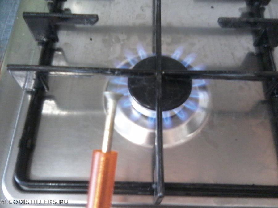

Пришлось выкручиваться. Есть трубка ПВХ , внутренним диаметром 10 мм, и толстенькие стенки , ручка шариковая, которая  внатяг входит в эту трубку, и саморез длинной 10 см, диаметр наверное 4 мм. Саморез нужен потяжелей, так как использовать будем гравитацию. Ну и размер шляпки должен свободно входить в трубку и перекрывать часть от шариковой ручки.
Режем шариковую ручку, затем нагревая саморез, формируем плавлением "седло".
Вставляем в ПВХ шланг, саморез, трубку и собственно все.

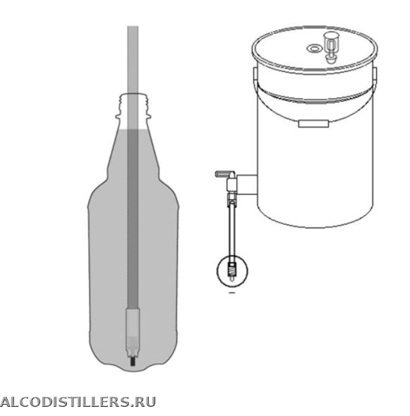

В куб наливаем компот,  шланг с клапаном, к сливному крану, кран открываем. Саморез отжимаем о дно бутылки, наполняем, поднимаем саморез перекрывает отверстие шланга, переносим в другую бутылку и повторяем.
Конструкция не идеальна,  капельки просачиваются в закрытом состоянии, но перенести с бутылки в бутылку, потери мелочь. Пытался заснять процесс, но не удобно без третьей руки. Так что извиняйте.
