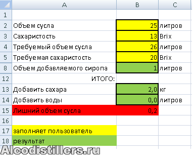

2 242 (2019-09-15 09:16:04 отредактировано )
Аркаим, не знаю, как файл приложить, ссылка в облако
https://yadi.sk/i/n6u2-QcSG4YE1g
Коллеги, пардон муа, в калькуляторе заметил ошибку, на которую меня натолкнул последний пост Caddi, исправил.
Сейчас при безводном добавлении сахара учитывается и отображается лишний объем сусла.
Перезалил https://yadi.sk/i/n6u2-QcSG4YE1g
    size: 8.66Кб type: png

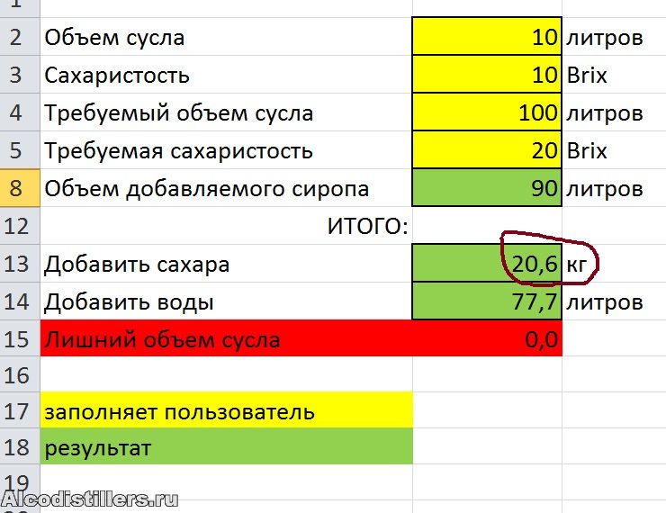

Должно быть 19,0 (если изменением плотности пренебрегаем)?

Kusnezov Oleg, не понял, почему должно быть 19,0.
Я принимаю (грубо) объем 1 кг сахара в растворе 0,6л.
В твоём примере добавляемый сироп 90л.
Из них 1 кг сахара для доведения имеющихся 10л до 20 Brix, он займёт 0,6л сиропа.
Остается добавить 89,4л сиропа 20 Brix. Из них 77,7л воды, и 19,6кг сахара, которые займут 19,6*0.6=11,76л.
Всё сходится, есть небольшая погрешность 0,06л, откуда она берётся не зною, но считаю что это не существенно.
2 248
Димон, может я и туплю... Но в 100 кГ (литрах) конечного раствора 20 кГ сахара должно быть. 1 кГ уже есть. Осталась 19 добавить...
А у тебя, вроде как получается в 100 литрах раствора 21,6 кГ сахара. (21,6 brix ?).
С уважением, Олег Кузнецов.
2 249
Kusnezov Oleg, херня какая-то... Ты прав, но и у себя ошибку не вижу. Надо искать.
2 250
Димон, я ошибки в формулах вижу, это, в том числе, последствия, например, вот этого.
Димон ©:
2 кГ сахара на 10,6 литра раствора это не 20 Brix.

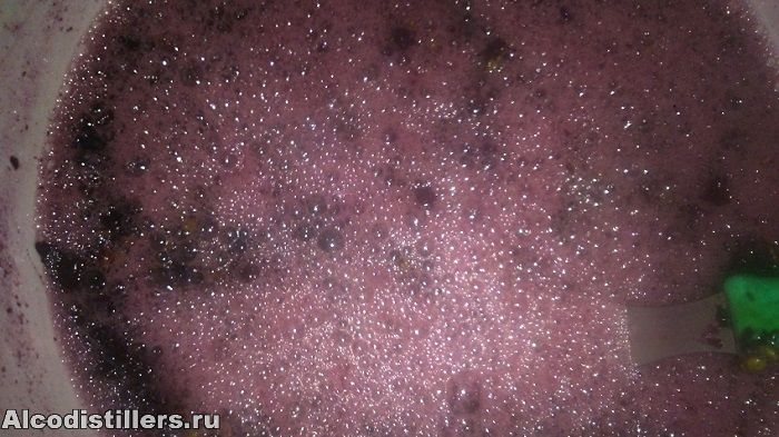

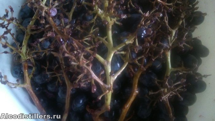

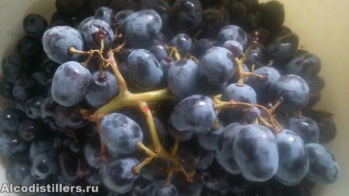

Первый раз пробую сделать чачу из вот этого винограда,узбек сказал что "Изабелла" возник вопрос по гребням,так как они зеленые боюсь переложить что-бы не остановилось брожение,сбраживать хочу на диких,разброд сделал,завелся на 5 сутки.

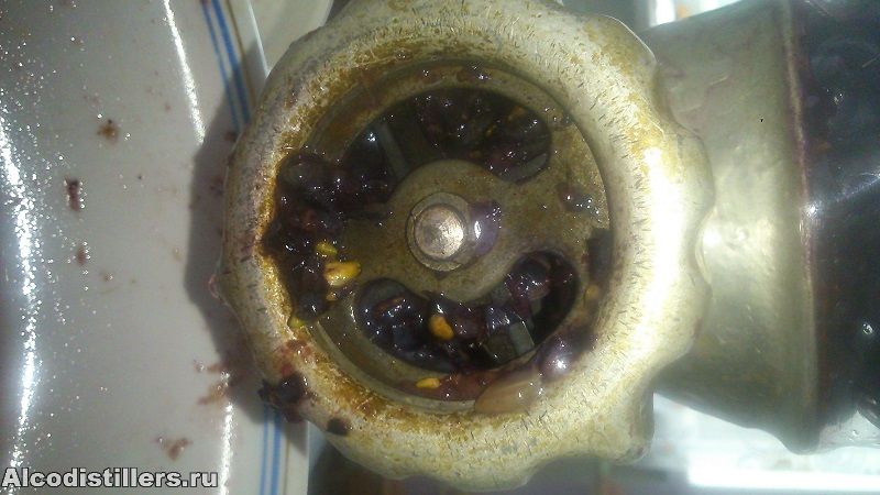

Кручу на такой мясорубке,косточки все целые.

Аркадий, Не подскажешь по гребням,у тебя опыта побольше по чачи,боюсь переложить чтобы не остановилось брожение, 22 кг. Изабеллы,на сбраживание хочу поставить вместе с соком на дикарях.
2 259
Sergey.Ignatovich, гребни положи отдельно в пакетик, пусть полежат 2-3 дня.Они подсохнут и почти ничего не будут весить, запах у них будееет,удивишься. Затем бери процентов 30-40 от общей массы гребней и смело кидай в бродильник. Я в этом году тоже так сделал по совету Ивана, 60л чистого сока все бродит с 28.08. на дикарях.
2 260
Caddi ©:
В принципе так и сделал,сейчас на балконе лежат,перекрутил виноград,добавил где-то 700 грамм сахара  бродильник перемешал и внес разброд,забродит сок, потом планирую внести 5 кг сахара(инвертированного) и под гидрозатвор.
