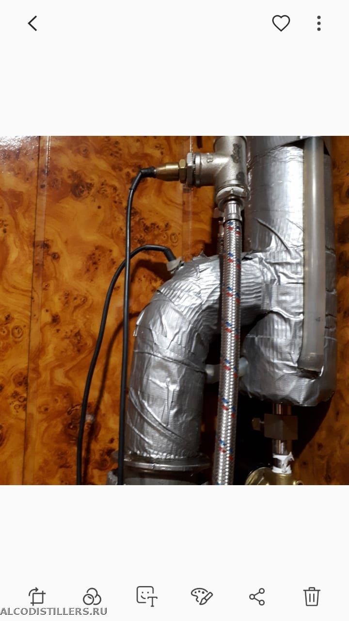

Я не хочу не с кем спорить но у меня есть проблемы с местом установки датчика, фото выложить не могу так Как не получается ужать фото до оптимальных размеров с телефона, попробую сфоткать с утра может свет поменяется

Re: Часто задаваемые общие вопросы про ректификацию
гильза для датчика (трубка) заходит вовнутрь изгиба?
сам датчик сильно торчит из трубки вовнутрь? похоже, что да...
на миллиметр-два.
well-parazit ©:
еще на пару-тройку наверное

Вообще датчик должен доходить середины трубы, иначе он температуру стенки трубы будет измерять.
Скорее всего так у есть, просто сейчас цифры назвал примерные.

Dimyn999, Параллельно полу его сделайте, он у Вас перпендикулярно стоит и почти/касается противоположной стенки, когда идет захлеб там бежит в трубу флегма, а она холодная (холоднее чем пар да?!) потому и дергается надо сделать так чтобы датчик был выше потока флегмы.
177
Когда идет захлеб, то пофигу  уже как стоит датчик!
Я на всех колоннах ставлю гильзу по изгибу, ни каких проблем это не вызывает.
И забрызгивать его там не чем, там только пар должен быть.
Видать перелив постоянный.

Тогда нужно искать причину, параметры работы колонны менять. Но датчик здесь при чем.

Николя, Бывает идет захлеб небольшой и периодический когда часть флегмы возвращается через основной паропровод, я в таком режиме работаю на предзахлебе, в этот момент можно чуть убавить и тогда не пищит на всю квартиру и не срабатывает клапан (в моем случае  вообще не пищит потому, что вообще не попадает), по гидроуровню все видно.
А в случае попадания на датчик начинается цирк. Понятно, что можно и так...
