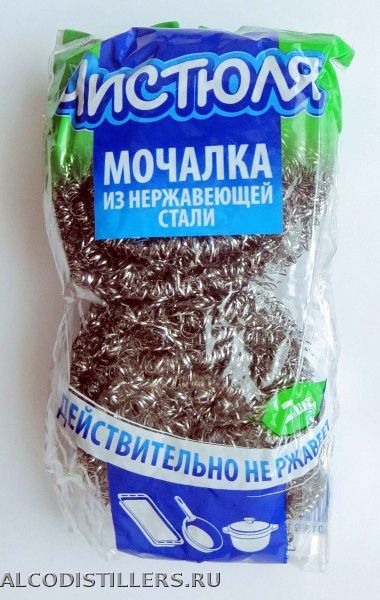

Я плотно изучил панченковские - для наших целей они не подходят. Из них очень сложно сделать систему с равномерным сопротивлением т.к. края этих сеток немного плющатся и мешают сливу флегмы ниже, а проштамповка "елочкой" в свою очередь дает пару проскакивать со слишком большой скоростью насадку вдоль стенок царги. Мочалка проще. Просто поищи мочалки пообъемнее, они должна плотно прилегать к стенкам и не вываливаться.

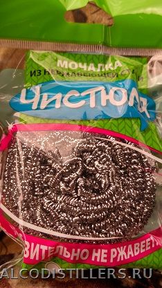

Вот, нашел
Берешь одну мочалку и перепутываешь ее с другой и так далее...
я так и пробовал, но соединение между мочалками получается все равно более рыхлое чем сама мочалка, так и должно или вся колбаса должна быть одним целым?

Re: Часто задаваемые общие вопросы про ректификацию
vital ©:
Важно, что-бы со стенкой небыло щелей. Из мочалок формируешь шайбы с диаметром чуть больше трубы, последовательно вставляешь и с небольшим усилием трамбуешь. Важно не спешить, а по молитве стабилизировать колонну. Еще момент - чем больше труба, тем больше сырца нужно для работы колонны. Если у тебя бак 10 литров - 50х1400 не захлебнешь :)
vital ©:
Вот, нашел
У меня мочалки точно как на вашем фото.
Я вот тоже не представляю как их соединить, кроме того, если я их спутаю между собой, они у меня сами в колонну не залезут (35-я труба).
Так что соединение в единую колбасу не догма. По одной, аккуратно, без лишних усилий.
Главное, как справедливо указал Андрей М, не допускать зазора со стенками трубы и добиться более-менее равномерной плотности. Если у вас на стыках мочалок и будет некоторое уменьшение плотности - ничего критичного не произойдет.
