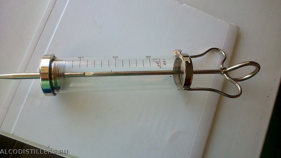

очередная попытка сделать диоптр закончилась крахом. причем дважды. донорами были бутылка из под уксуса и банка из под детского пюре. пилил бибирским алмазным диском УШМкой. колет. разжился новыми алмазными надфилям
Попробуй сделать с цприца Жане,его размеры Н.Д.-43,4.  В.Д.-40. обрезаться должен на ура надфилем,с доработкой обрезанных концов как советовал Al,на водостойкой шкурке, и мелкий наждак пойдет,главное вода.
Изображение шприц не могу загрузить.
    size: 109.33Кб type: JPG

Я нашёл в районной больнице,по нему видно,что передержали в автоклаве,или ,не знаю где они обрабатывают шприцы,но видно что передержали,раз видно,что расплавился какой-то припой в шприце(на фото видно)
Форум  Alcodistillers, защищено
Выбрать язык▼
Konster ©:
мед
В мед.технике стоит не хило,лучше так найти.

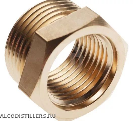

поищу что-то подходящее.. например футорку  с 1/2 на 3/4. приварить снаружи. кран будет на 3/4 но барботер на 1/2.
меднить лучше никелированные или латунные поверхности ? при сварке медь не сгорит ?
    size: 32.92Кб type: jpg

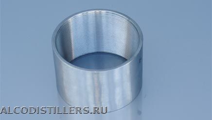

Футорка - как вариант. Можно ещё муфту посмотреть:
Что касается меднения или сварки меди ничего сказать не могу, т.к. никогда этого не делал.
    size: 23.75Кб type: jpg
