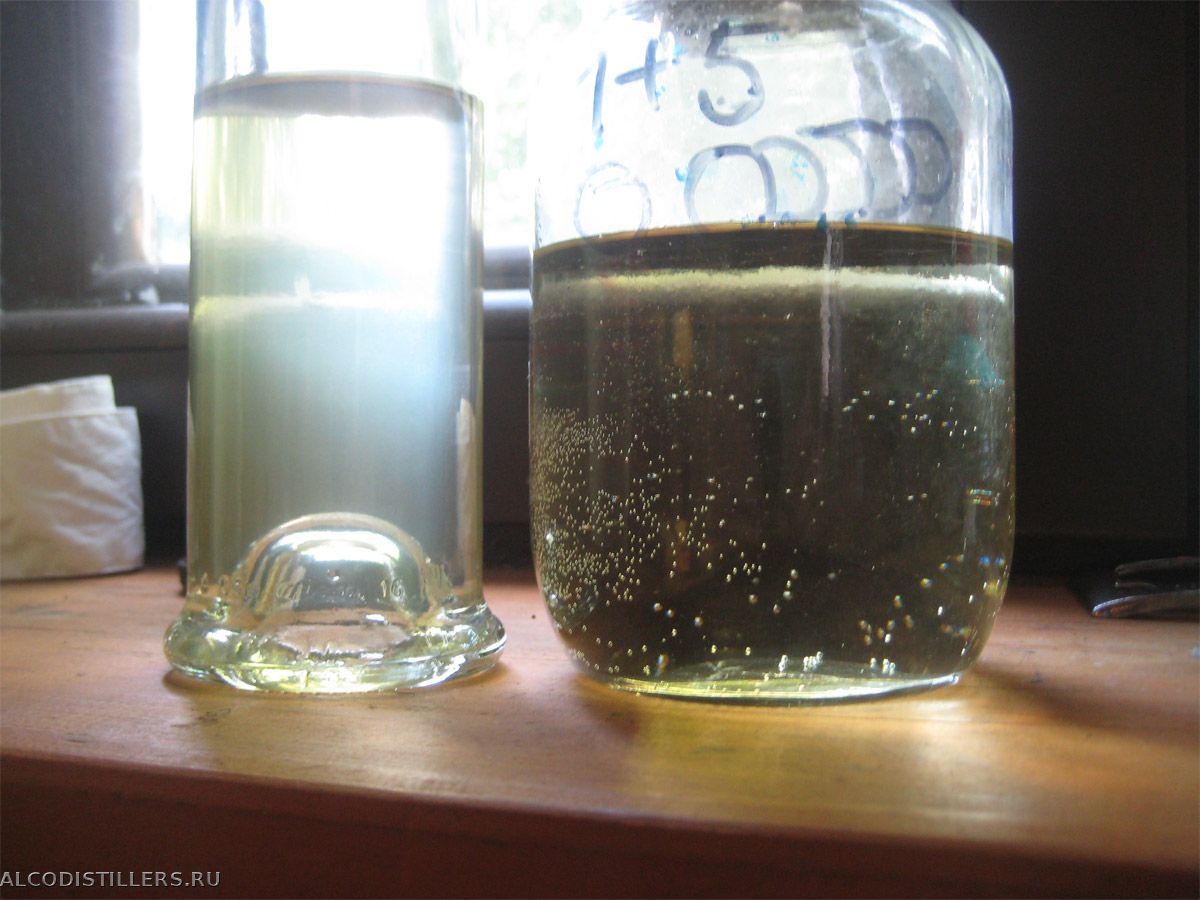

Разбавил пшеничный дистиллят (хрома хорошая) водой 60ppm (отморженная Агуша) и случилось помутнение, пригляделся – какая то микроскопическая взвесь.
Поставил фильтровать: в воронку забил ватный диск для кормящих мам и 0,5л скапало за двое суток… Прозрачно, но оооочень долго.
Две банки, набор для вакуумной консервации, силиконовый шланг, нерж крышка для банки ускорили процесс до 0,5л за 15мин без потери качества фильтрации.

Разбавил я пшеничный стоявший 10мес на щепе и опечалился – мутный.
Прогнал через ватные диски стало лучше, но непрозрачность осталась.
Тогда зарядил супер фильтр и о счастье – слеза, даже на просвет фонариком.
Вкус заметно улучшился, никаких признаков дувовощепочности.
Взял солодовый, который словил опалесценцию, хотя головы чётко отрубил и разбавлял Черноголовкой 40ppm, и тоже прогнал – слеза.
Конечно скорость фильтрации небольшая, примерно 150мл/час, зато не надо химичить с нагревами и всякими оклейками.
