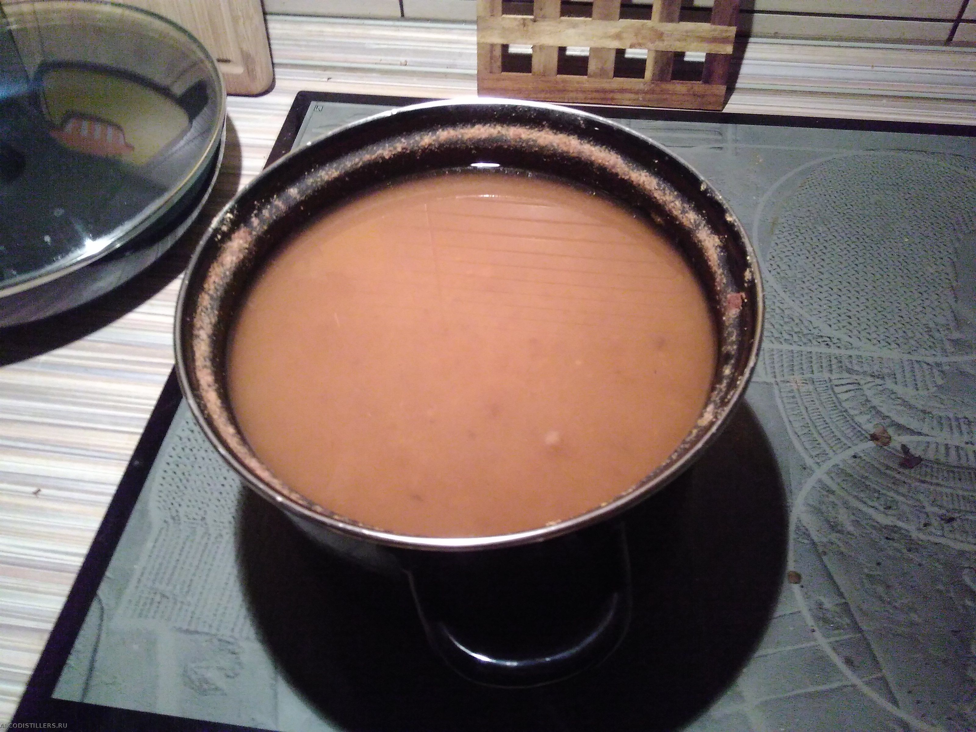

А дрожжи лучше винные как для яблочного самогона или можно обычные хлебопекарные?
И надо ли делать термообработку?

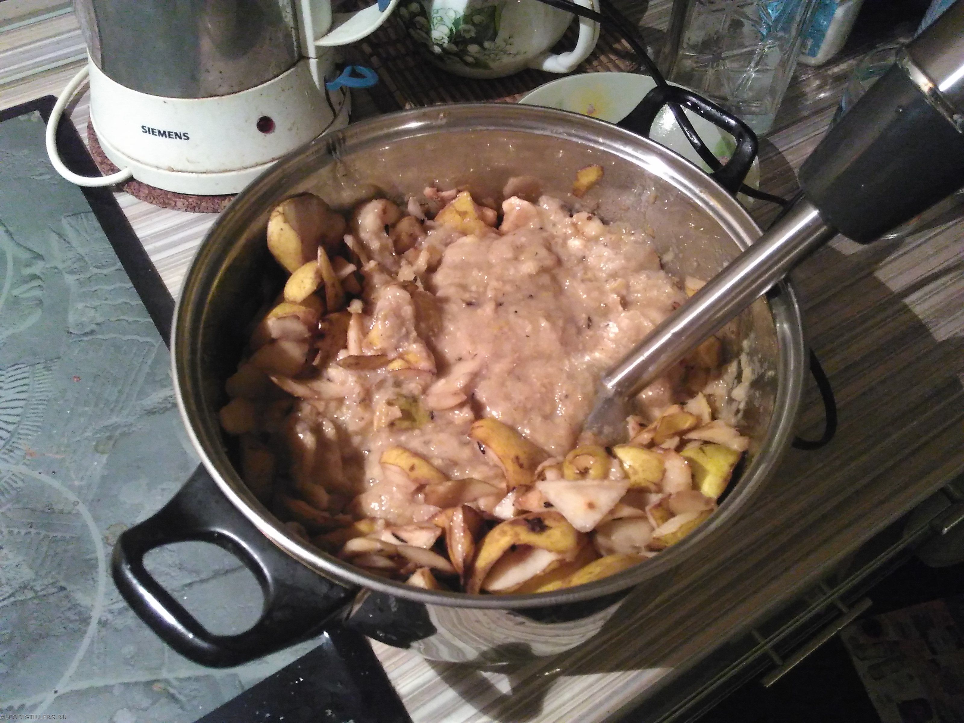

З.Ы. Пока суть да дело помыл грушу и нарезал на три категории: почти не гнилая, условно гнилая и гнилая в хлам. Крайнюю категорию спустил в мусор. Условно годную смолол блендером и проварил до 65-ти градусов впополаме с водой. В итоге 5 брикс, оставшуюся грушу буду вечером терзать.

SLOG, винные и подержать надо подольше.
Дистиллят из груш реально хороший, если будет мутный (масло) не пугайся, еще лучше в итоге после выдержки.

В итоге 5 брикс,
Я бы сахаром добавил, хотя бы до 15 Брикс. А то уж слишком малый выход будет.
Добил до 18-ти брикс (иначе вообще смешно), в итоге 14 литров браги с мезгой. Как лучше поступить - дать побродить несколько дней и отжать с мезги или пусть так с мезгой и бродит?

SLOG, я до двух недель держу спокойно, потом отцеживаю. Но это имхо.

SLOG, я бы снял с мезги через 5-7 дней, ну максимум 10. Оставил до следующего сезона с переливанием и проветриванием (протяжка вина или как там?). А на следующий год перегнать. Там глядишь, еще грушу подгонят или яблок. Далее СС смешать и на РК. Объем то маленький. У меня трешек СС разного накопилось немерянно. Аж не знаю что с ним делать...
