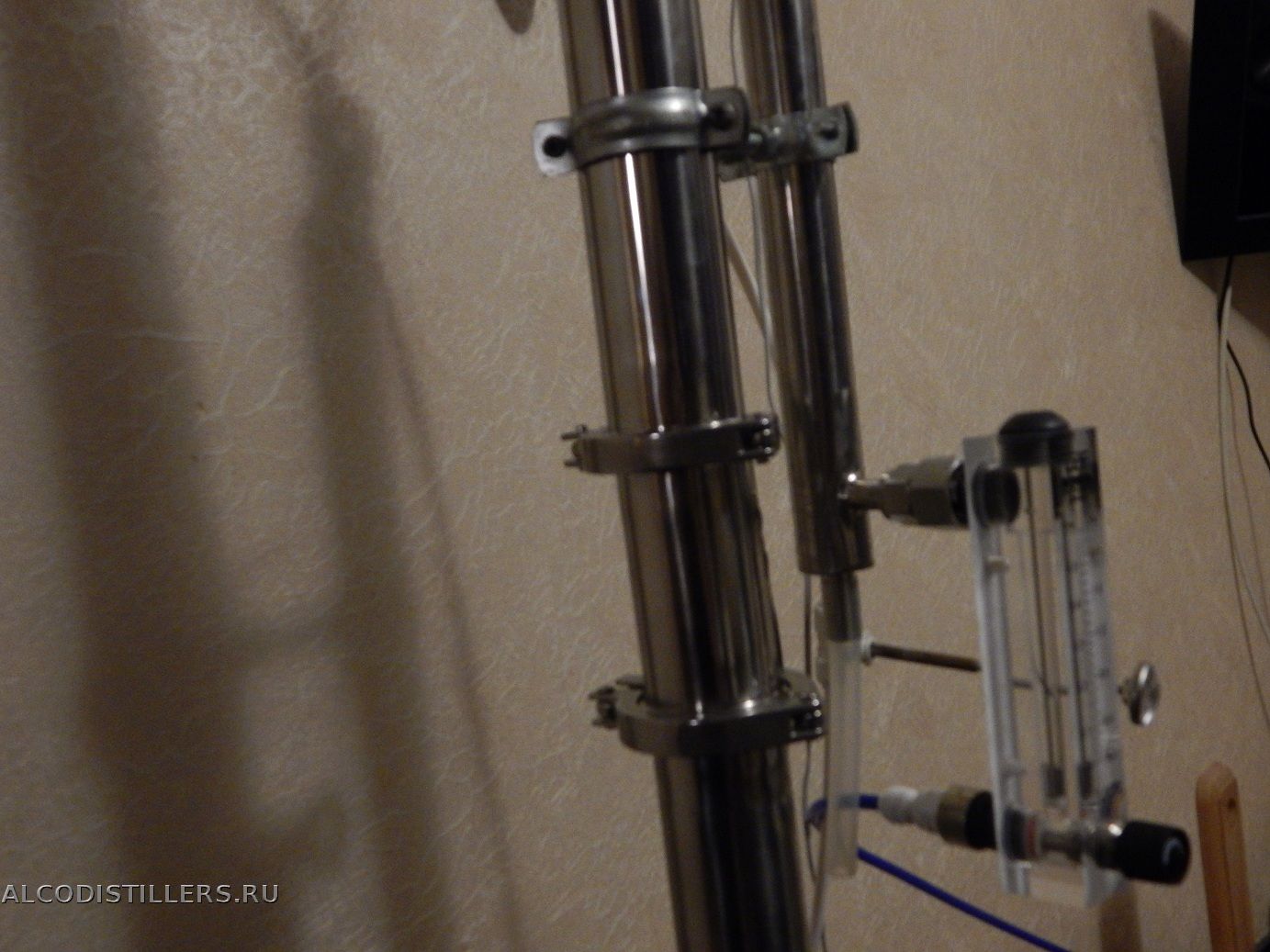

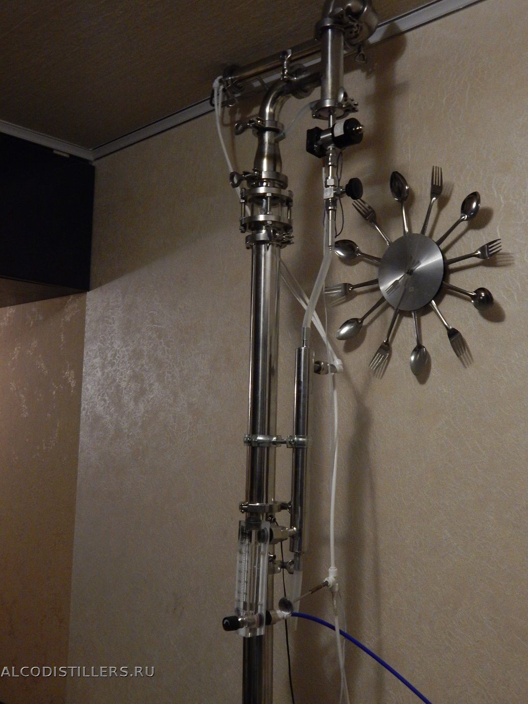

Всех приветствую. купил я по не знанию аппарат ,после первого погона было чувство что меня на***ли . После были опыты с банками (грешен каюсь) .случайно наткнулся на этот сайт и вот что в итоге получилось.
Бак сами знаете от чего.
труба диаметр 50 . голова диаметр 36. насадка спн и мочалки из нержавейки 50/50 .тэн 3кв .                                                                                                              димрот 2.7 метра трубка 6мм нержавейка.
  если есть замечания или вопросы пишите

Однако... Зажиточные парни живут в Ярославле. И таки все железки готовые покупные??? Или сами что-нибудь руками всё-таки делали? И кстати, каков результат испытаний РК?
Re: колонна из китайских железяк
Судя по количеству штук, где-то нашлись залежи бесплатных клампов? o_O

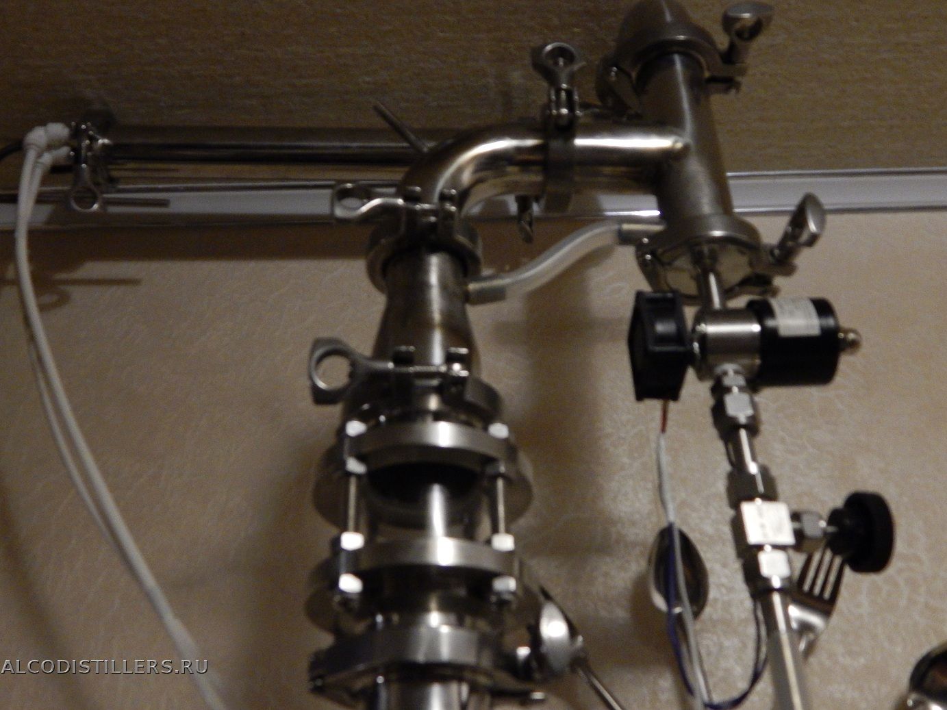

Флегма нормально стекает из горизонтального дефлегматора?
KEE ©:
Так он не горизонтальный, можно даже угол на свой вкус менять.

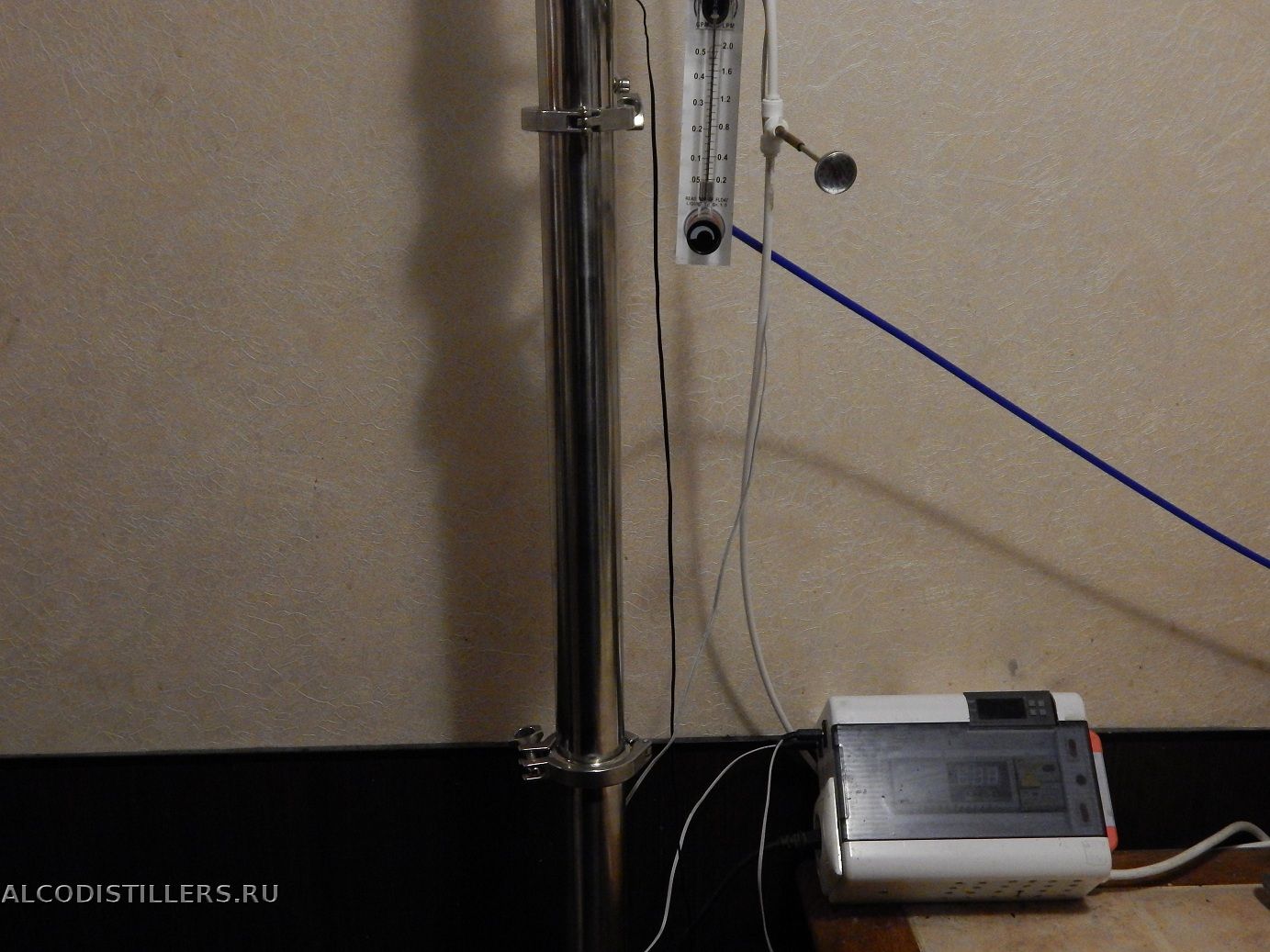

трубки возврата и димрот приваривал сам. блок управления тоже  сам собирал на на базе рм2 и китайского термостста
SLOG ©:
Вот самый верхний переход с вертикали на горизонталь в месте присоединения дефлегматора поближе бы сфоткать. Если там стоит ещё один кламп (тринадцатый по счёту! o_O ), вопрос снимается, но мне показалось, что там фланец приварен, т.е. положение дефлегматора может быть или горизонтальным или вертикальным.

KEE ©:
Тут по моему одним клампом больше, одним меньше... В общем клампы никто не считал :)

По сути вопрос. С димрота быстросьемы не слетают, все таки они расчитаны на трубку 6.25 мм, а тут ровно 6?
немного термоусадки и не слетают
