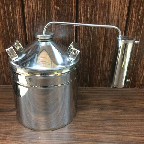

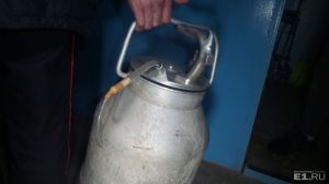

Не так давно я наткнулся на очередную новость с подробностями о взрыве самогонного аппарата (точнее паров спирта) в Екатеринбурге на Эльмаше, улица Старых Большевиков, дом номер 77. . Новость от 7 июля 2017 года.  (фото того самого аппарата будет ниже). По сему, я и решил завести тему о том, чем вообще опасна дистилляция, если подходить к этому вопросу без понимания сути процессов, происходящих в дистилляторе.

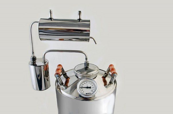

Аппарат номер один.
Видимые по фотографии проблемы:
1 Малый диаметр паропровода, возможно засорение в процессе дистилляции (вспенивание с осадком).
2 Нет клапана для сброса давления в случае засора, возможен взрыв или резкий выброс спирта.
3 Трубки внешне выглядят хлипко, холодильник установлен против правил, снизу прицеплена бесполезная банка.
Вывод:  Аппарат потенциально опасен для эксплуатации.

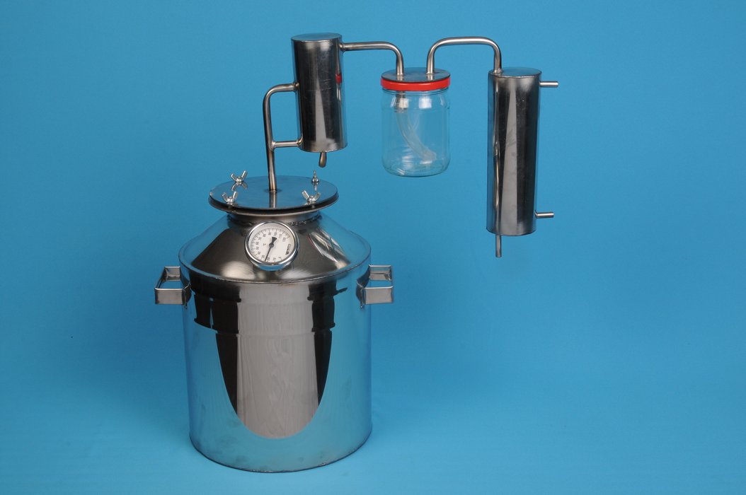

Аппарат номер два.
Видимые по фотографии проблемы.
3 на выходе из куба совершенно непонятная железная конструкция, переходящая в стеклянную банку... это вообще очень странная конструкция, тут в довесок получаем кусок стекла, с вероятным разрывом в случае попадания каких-то холодных брызг (например на кухне) в процессе дистилляции. О чем думали, когда изготовляли?

Я сделал больше десятка бочек/кубов и могу сказать, что при затягивании от руки гайки 1/2"-1 1/4"с паронитовой/силиконовой прокладкой можно не переживать, если абсолютное давление внутри бочки/куба не превышает 1.5-1.7 атм. При более высоком давлении надо использовать ключ для затягивания. И следить, чтобы прокладка не продавилась!
В связи с этим, насчёт аппаратов №1 и №3, у меня, кроме перечисленных Иваном проблем, есть большие сомнения насчёт герметичности соединения горловина куба - гайка холодильника. Гайки там явно больше 1 1/2". Как они герметизируются? Плоской прокладкой? ФУМ-лентой? Сколько витков у резьбы?
Вопрос снимается, если там, как у клампов или молочных муфт есть проточка под прокладку. В чём я сильно сомневаюсь...
PS Ну и в качестве небольшой реабилитации изготовителей аппаратов №1 и №2 могу предположить, что если открутить биметаллический термометр, в освободившуюся резьбу, наверное, можно вкрутить покупной тройник и в него уже ввернуть термометр с предохранительным клапаном. Но это только моё предположение! По крайней мере, в своих изделиях я такую возможность всегда предусматриваю...
