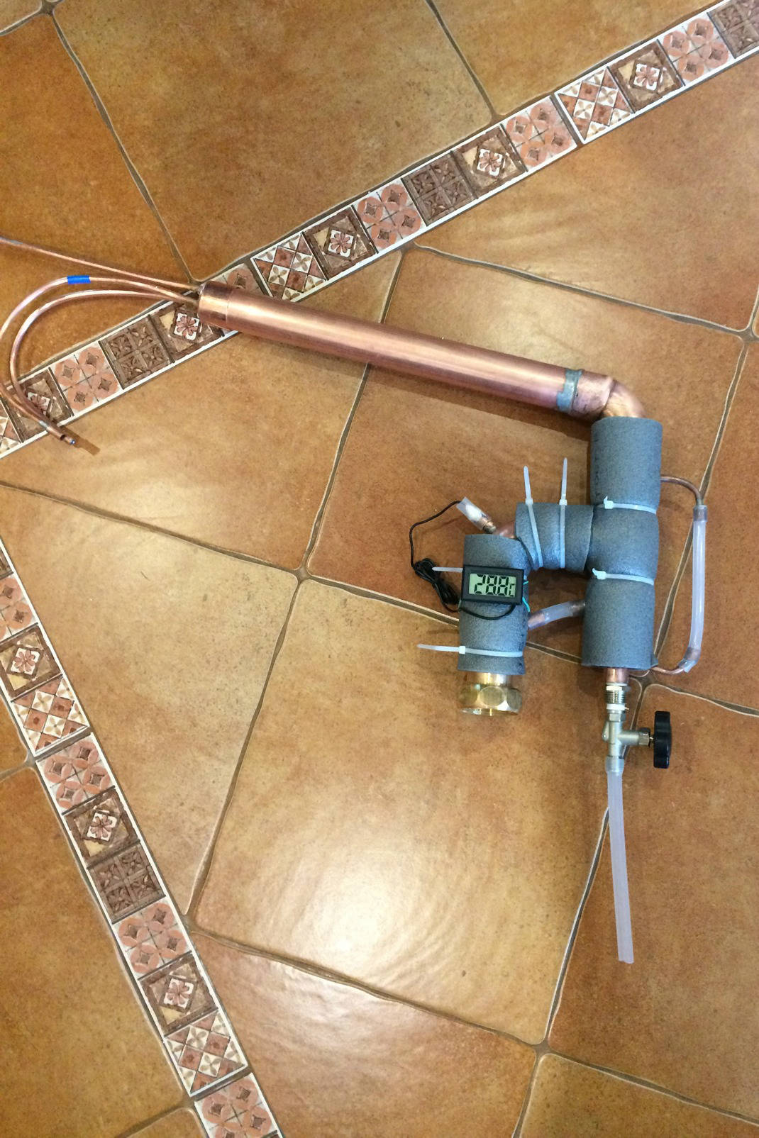

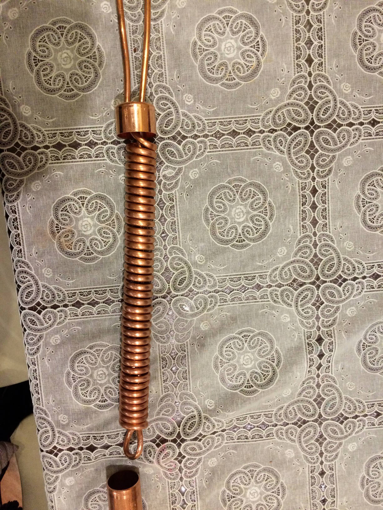

2.    Теплообменник

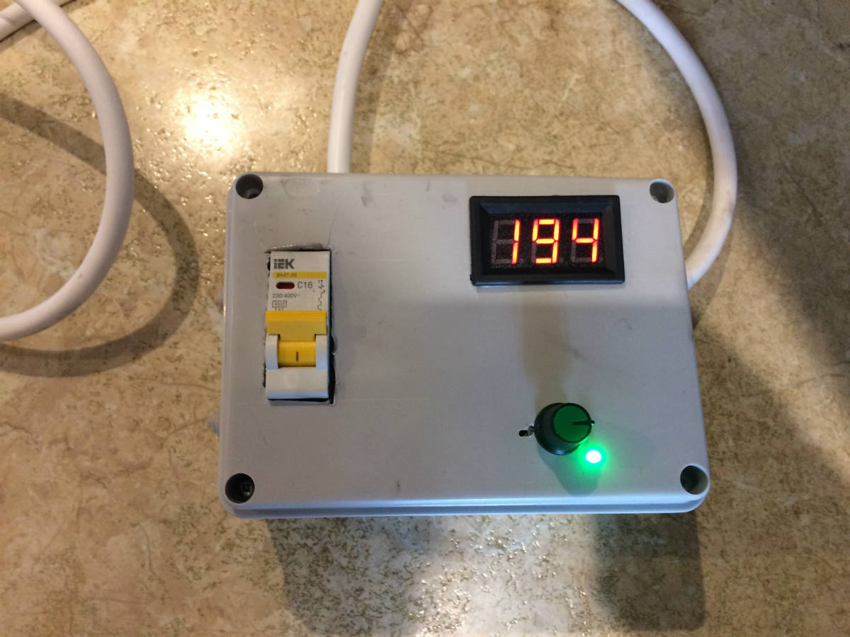

4.    Внешний вид регулятора мощности (изготовил из подручных материалов)

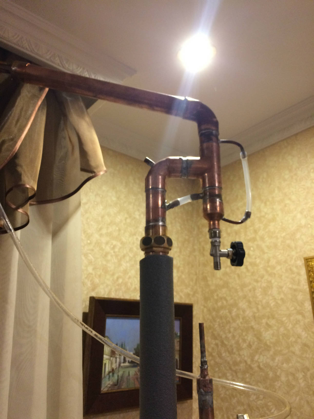

7.    Узел отбора в сборе.

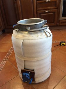

5.    Куб утепленный (вывел розетку на текстолите для удобства подключения)
Можно чуток поподробнее - что за розетка?
В принципе, достаточно фотки розетки с открытой крышкой и/или вилки, которая в нее вставляется.
Есть у меня подозрение, что у Вас на вилке открытые штыревые контакты под напряжением, это небезопасно с точки зрения поражения электричеством.

Обсолютно справедливое замечание. Полностью принимается! Спасибо !
Там действительно на вилке открытые контакты. Наверное могу это объяснить, что спешил - хотелось побыстрее запустить РК. Первоначально хотел сделать все нераземным, но потом решил, что куб будет удобнее хранить без провода. Поэтому сознательно пошёл на это, так как под рукой не было нужной вилки ....
Сейчас когда запускаю РК, СТРОГО сначала подсоединяю куб, и лишь затем к сети!!! НО постараюсь в ближайшее время все переделать!

Первоначально и у меня так было, правда через дифавтомат, но потом переделал:
У меня РК 38/1200
Re: Своя РК. Медь 35/1500мм
Александр gor13 ©:
Это до случая, не откладывай.

Я бы забрал эти деревянные бруски с крышки куба. Можно взять еще одну планку + два крючка с резьбой, карабины тоже выбросить и зацепиты крючки непосредственно к ручкам куба и, через планки, затянуть барашками.
Но это на свой вкус, главное чтобы герметично и надежно было.
Теплоизоляцию, конечно по возможности, лучше заменить (особенно куба). Одним словом практика покажет.
А на внешний вид рабочая конструкция получилась. Молодец!
Спасибо за хороший комментарий! Насчет деревяшек - это конечно не эстетично, но все держат герметично. Я тк вначале и хотел - закрепить крючки к ручкам, но диаметр крючка оказался меньше диаметра ручки и не полез. По это вот через бруски и карабины пришлось делать. Кстати в качестве планки использую трубку от хоккейной клюшки - очень прочная и удобная (вместо металлических профилей).
А можно поподробнее про теплоизоляцию (куба) - вроде все нормально. Сделано из утеплителя для домов - толщина 5 мм с алюминиевой подложкой.
Кстати колонна рабочая - уже сделал несколько погонов. Сам я в восторге - получается отличный продукт!

Александр gor13 ©:
На фото утеплитель куба очень похож на подложку под ламинат. И у нее очень плохие характеристики по теплоизоляции, используется в целях амортизатора и скрыть неровности.
Александр gor13 ©:
А если это материал специальный для теплоизоляции, то вопрос снят.

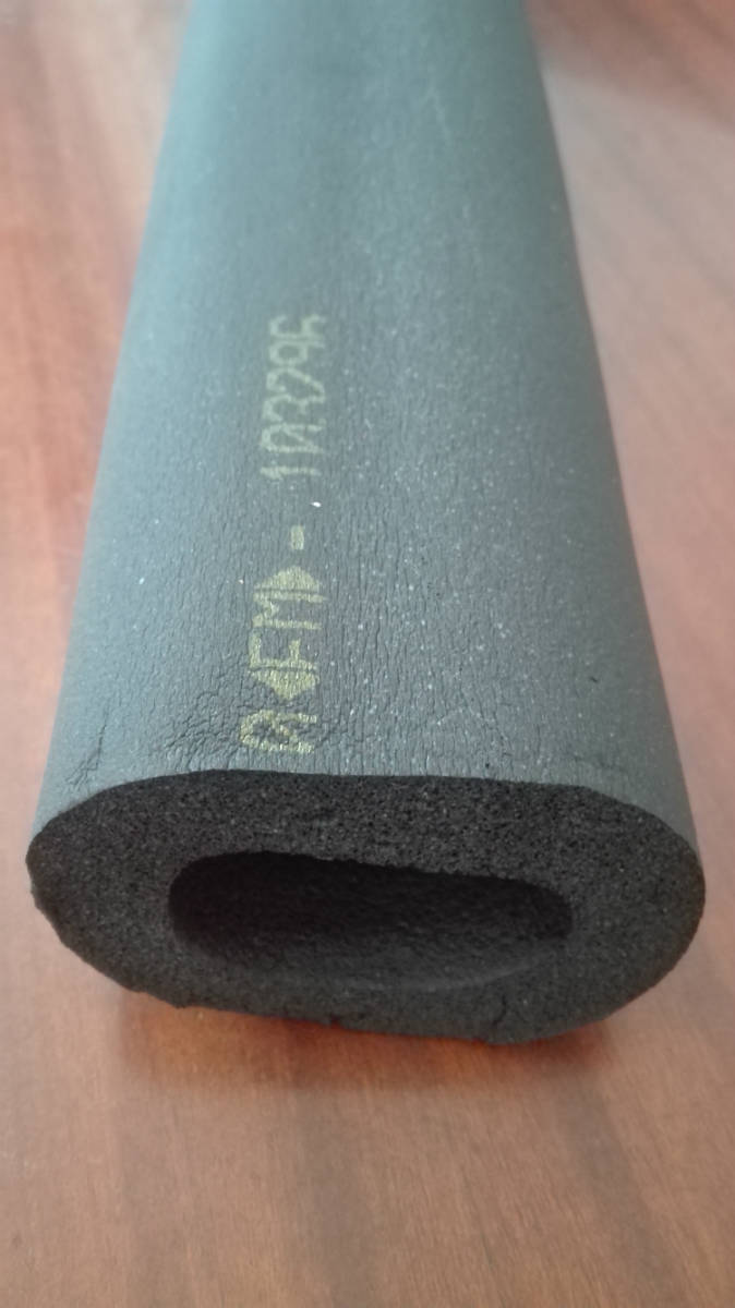

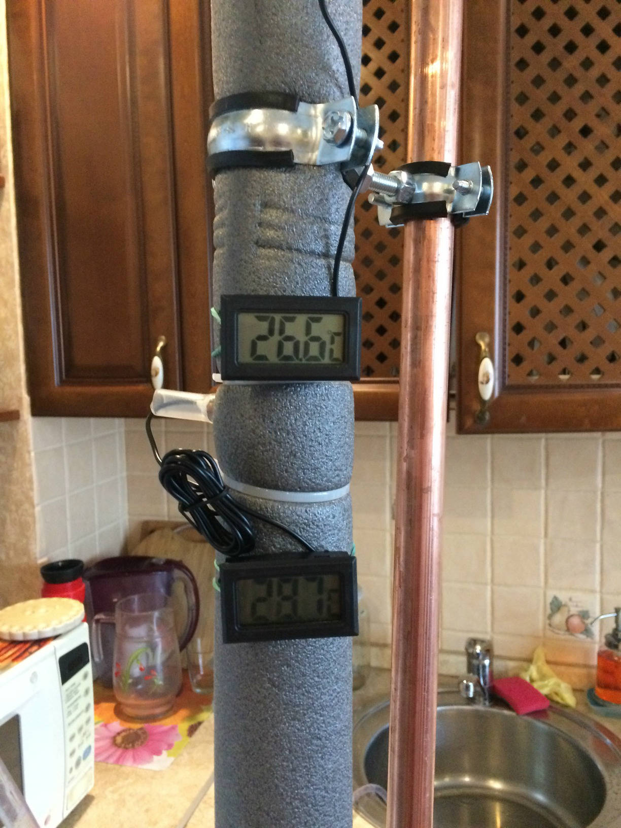

Вопрос термоизоляции важен, потому что, кроме того что можно тратить деньги на обогрев атмосферы (здесь мизер и этим можно пренебречь ИМХО), то еще может быть такое, что колонну не получится стабилизировать. Поскольку мы мониторим сотые градуса, то при плохой теплоизоляции, а еще при работе в нестабильных условиях (при открытых окнах, на ветру, на открытой среде и т.д.), показатели будут прыгать и держать стабильный режим будет или очень трудно, или невозможно.
Я пробовал теплоизоляцию типа туристического коврика - не понравилось (была горячей на ощупь извне). Затем попал в спецмагазин, где продается изоляция для промышленных отопительных и кондиционерных систем. Для труб (от 6 до 54 мм) и в листах. Там были представлены таблицы с материалом и его коэффициентом теплопроводности (были фото, перерыл все папки - нету. Видимо случайно удалил). Здесь да ...... цена растет в геометрической прогрессии от коэффициента.
Одним словом взял такой (недорогой) - рад (на ощупь теплый снаружи, при работе колонны):
Для куба такой же листом.
Главное - если колонна работает стабильно, но и проблем искать не нужно.

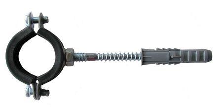

крепление крышки к ручкам можно организовать при помощи хомутов для пвх и других труб. я брал хомут для 15-20 трубы, вкручивал в него шпильку на 8 и вуаля.

Alex.bcn ©:
Он намного эффективнее чем пенофол. И температуру больше держит. К-флекс используют для перегретой воды в индивидуальных тепловых пунктах. Единственный недостаток, если зацепить, то рвется легко. Поэтому можно фольгированной самоклейкой обмотать.
100% и я об этом
это так. Еще что заметил, что этот материал имеет "память". То есть, если его приложить чем (не очень тяжелым), то вмятина остается на долгий период времени.
