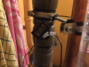

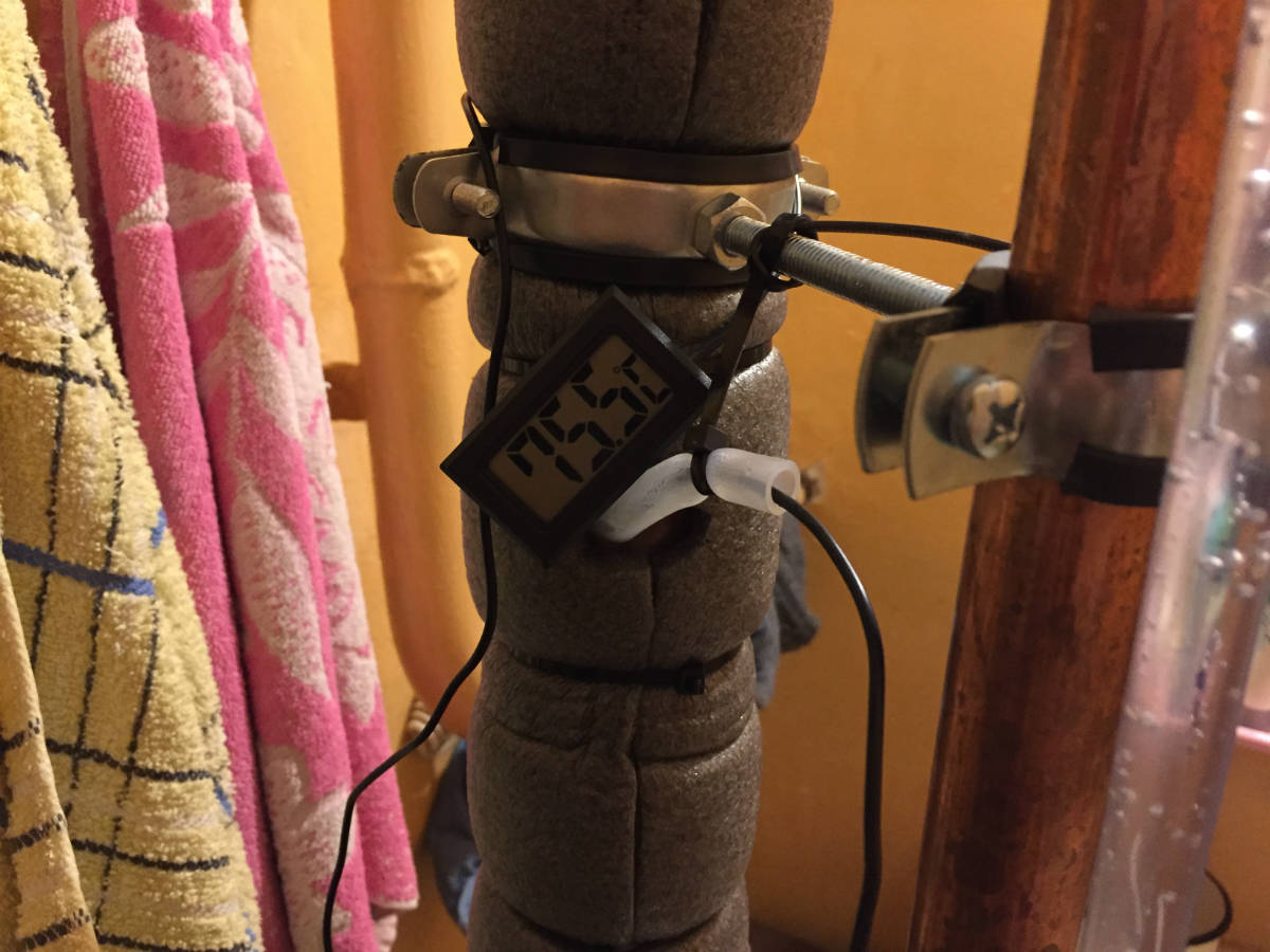

Спасибо за ответы. На градусники пока наверное лучше не ориентироваться. Они Китайские и не тарированные. Верхний:
Нижний:
На сколько я помню верхний менялся на 0.1 градус. А на нижнем температура немного поднималась порядка 1-2 градуса. Колонна в верхней части очень стабильна. Температура начинает подниматься когда на нижнем изменится на 3-5 градусов(когда хвосты уже пошли).
Вопрос больше не в скорости отбора голов, а в подводимой, оптимальной мощности нагрева.
Про насадку понял, мочалки докупил.
Как только подключу к компу, будут лог файлы, можно будет продолжить. Буду задавать вопросы более предметно.
Спасибо!!!

izv1, у вас нижний термометр показывает температуру ниже чем верхний а должно вроде быть наоборот, флегма слишком холодная стекает.
Сейчас профи точнее подскажут  :)
353
Да, видел. Возможно термометр такой. Ориентируюсь на отклонения, а возможно нужно какой то козырёк придумать что бы флегма на него не попадала. Пока не придумал, что с ним делать. Приедут нормальные градусники буду пробовать.

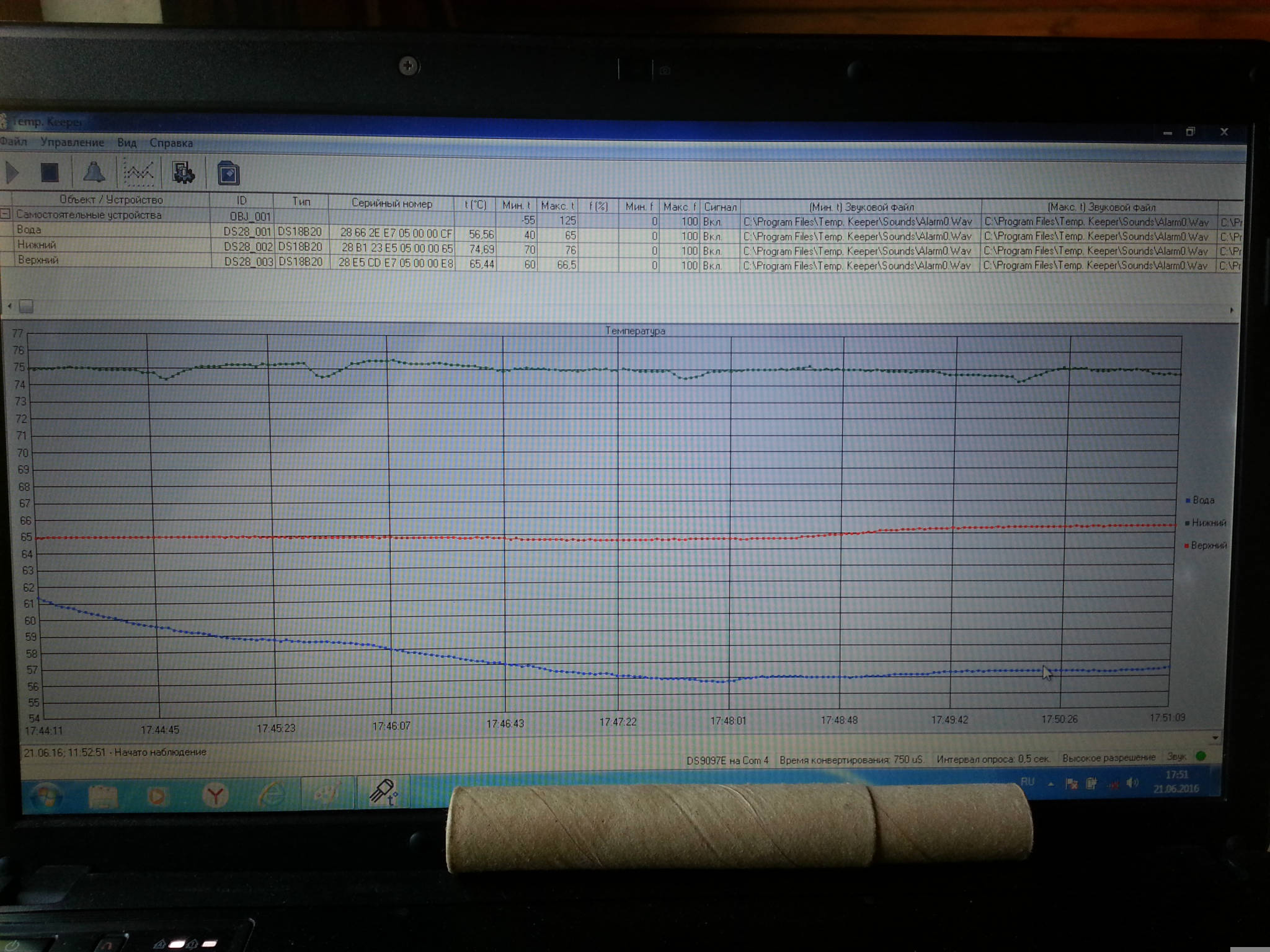

358 (2016-06-24 21:21:02 отредактировано Maximus)
izv1, температуру надо посмотреть, нет данных. По температуре было бы проще определить что не так пошло. Вероятно затык в нижней части, тяжелокипящие накапливаются в виде пробки, смешиваются с паром и начинает выталкивать флегму. Качели небось на термометре.  Насадку надо распределить равномерней.  А скорость отбора голов точно сказать не получится, надо смотреть как распределяется градиент по колонне. Не получится каждый раз отбирать головы с одинаковой скоростью.  Если градиент маленький, отбирать надо медлено, если большой- быстрее.   Температуры нужно смотреть.
ДД, вот такие качели получаются, в чем может быть проблема, подскажете?
Сам разобрался, в месте установки нижнего датчика образовалась полость(видимо олово),  непрелегание одной "колбаски" РНП к другой.
нет, оказолось, что при сверлении с внутренней стороны образовалась каемка, она то и мешешала процессу.
