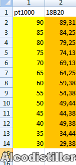

998 (2023-04-02 21:16:36 отредактировано Андрей6319)
olegts ©:
Характеристики датчиков не линейны.
Да, неоднократно тут про это встречалось, так что как-то, от нечего делать, решил проверить:
Сравнивал с промышленным pt1000, подключенным к ТРМ1.
    size: 13.6Кб type: jpg
    size: 6.5Кб type: png
999
Андрей6319 ©:
Замечал у себя неоднократно, что у 18B20 сотые прыгают по каким то точкам притяжения. В этом конкретном случае это 13,25, 38 и 44. Может у кого есть идеи на этот счет?
1 000
olegts, просто работает дискретность, там же поправки всякие программные, потому алгоритм зашитый в датчик выдает ближайшие параметры, а они имеют шаг... не аналог же.
