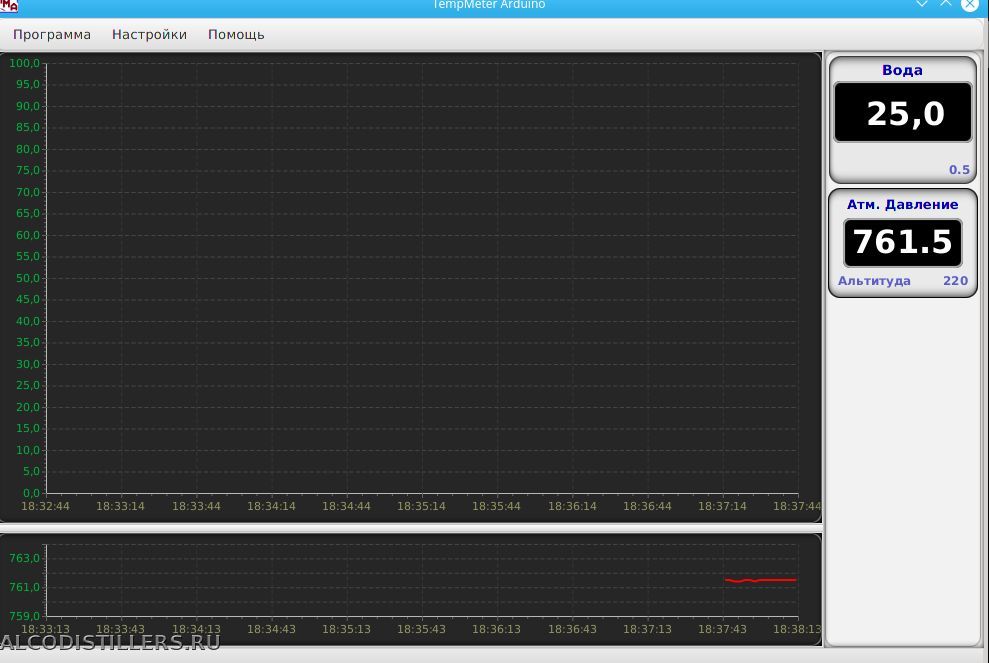

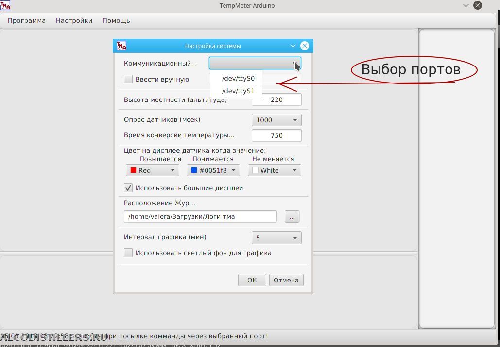

Смотри скрины внимательно. Первый иллюстрирует отсутствие в системе блютуз адаптера и тмас

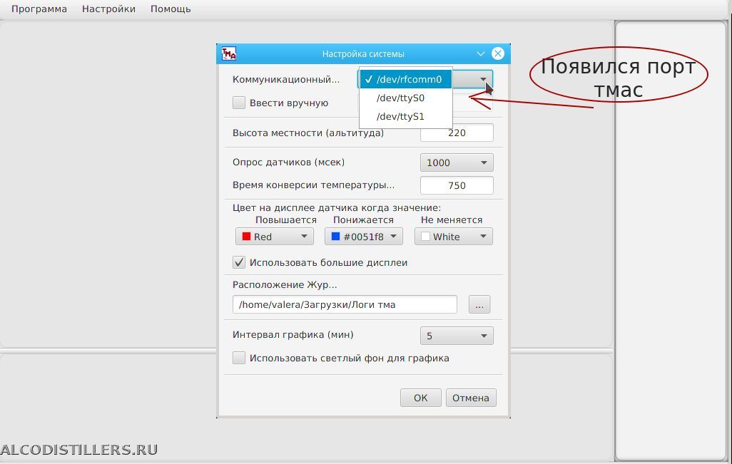

Далее я воткнул в usb порт блютуз свисток и соединился с тмас. Видим в настройках наш порт.
выбираем наш порт и программа автоматом подхватывает всЁ.
При этом я не разу не перезагрузил тма, как запустил, так и показываю.
d.styler,  может я что то неправильно сделал? Но работает и подключается. 30-я версия.

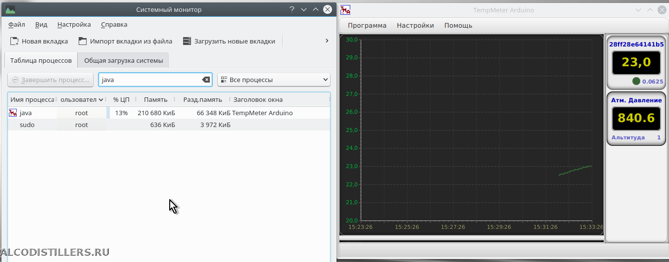

На коленке, так как некогда разворачивать полную версию комплекса... подцепил урезанный вариант с глючным датчиком давления.
Процессор в компе уже старый...
даже через sudo - это доп нагрузка на систему.
Все в скрине... никаких нагрузок.... браузер хром в 4-5 раз больше жрет на просмотре мультимедиа.

У меня на 8 версии все запустилось с первого тыка

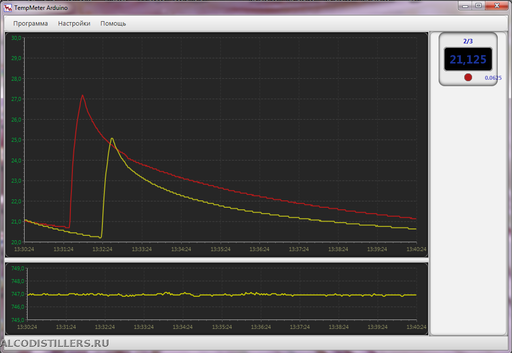

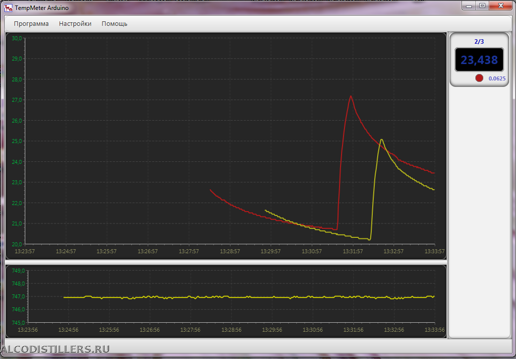

Иван, d.styler,  из того, что успел увидеть из 30 версии (со старой джавой восемь), то это после того, как сменил цвета "повышается, снижается, не меняется", они отображаются корректно. Но после активации "отображать большие дисплеи" - цвета перестают отображаться, или отображаются с большой задержкой.
Затем, после активации и "большие дисплеи" и "использовать светлый фон" - все изменилось корректно, но после смены на исходное положение - исчезло все кроме одного датчика:
После возврата в предыдущее, ничего не появилось, окон датчика уменьшилось, но поле нет и текст вышел за рамку:
у меня также
Блин, смайлики автоматом выстроились - отредактировал :D
Выключил/включил несколько раз - будто работает нормально, но при изменении чего либо - значительно замедляет работу. (На компе все выключено, кроме хрома. Система: Win 7 U, Intel Core i3, ОП 4 ГБ, 64 разрядная)
