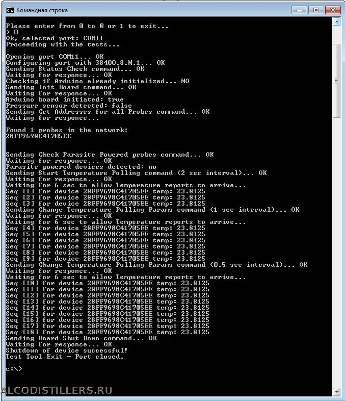

ded-mitiya, если бок питания в самом деле 2 ампера, это хорошо.  Если бы ты детально сфотографировал какой провод к какому подцепил, можно бы было проверить как собрал.  Думаю, что тут ошибки.  Даже из-за номинала резистора могут быть глюки.
Ответить AST должна с серийником датчика и температурой в строке, см. скрины ранее в теме.

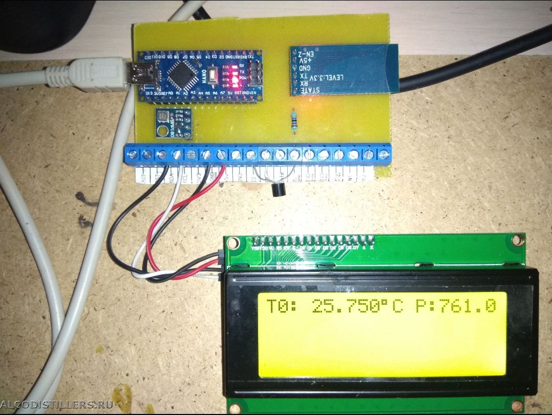

Всем привет, надоело мне постоянно бороться с плохим контактом на тмас,в общем сваял плату. (Это уже вторая версия  платы с контактной группой)
Никаких проблем в работе комплекса нет, а ежли где проблема будет - то уже легче дигностировать неисправность, по скольку сразу исключается проблема плохого контакта и правильности подключения.
Если кому интересно, могу сделать статейку по изготовлению такой платы с исходниками в спринт лайот

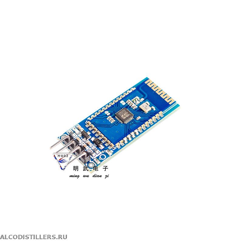

Заказал для пробы блютуз модуль SPP-C, он дешевле НС-05/06. Стоит примерно 150 рублей.
Вполне себе подходит для TMAS.
Ищется на ибей как SPP-C Wireless Bluetooth to Serial Adapter Converter Module Replacement HC-05/06
АТ команды для этого модуля
AT+BAUD6        (устанавливает скорость 38400)
AT+NAMETMAS  (задает имя для модуля TMAS)
AT+PINpass       (изменение пароля (PIN-кода), где pass - новый пароль. Пароль по умолчанию 1234)

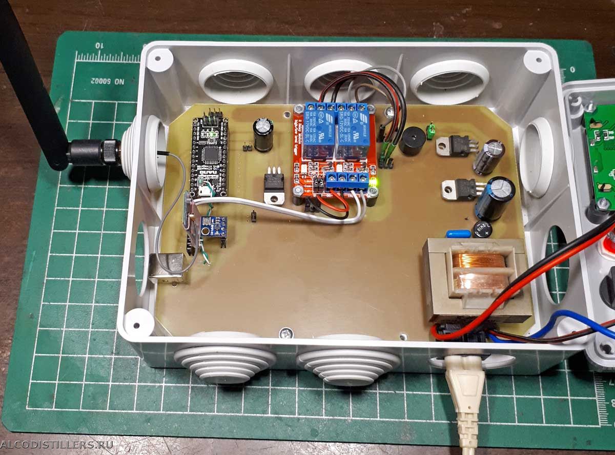

То же переделал свою сборку. Решил заюзать аналоговое питание. И вернулся в большую коробочку  :)
Коробка размером 190х140 плата если кому надо тута: https://yadi.sk/d/mbY79K-K3Xgce5

1 373 (2018-06-12 00:28:22 отредактировано ded-mitiya)
Доброго всем времени суток! Большое спасибо всем за помощь  :cool:
Так оно и есть. Нашел датчик температуры:
причина - невнимательность, не припаял землю датчика.
проблема 100% в железе
Датчик давления. Без него ардуина отвечает, с ним нет.
Заказал, ждемс.
Только что попробовал. Блютуз и ТМА работают. Есть показания температуры, лог, релюшка вкл выкл, вроде всё как надо.
