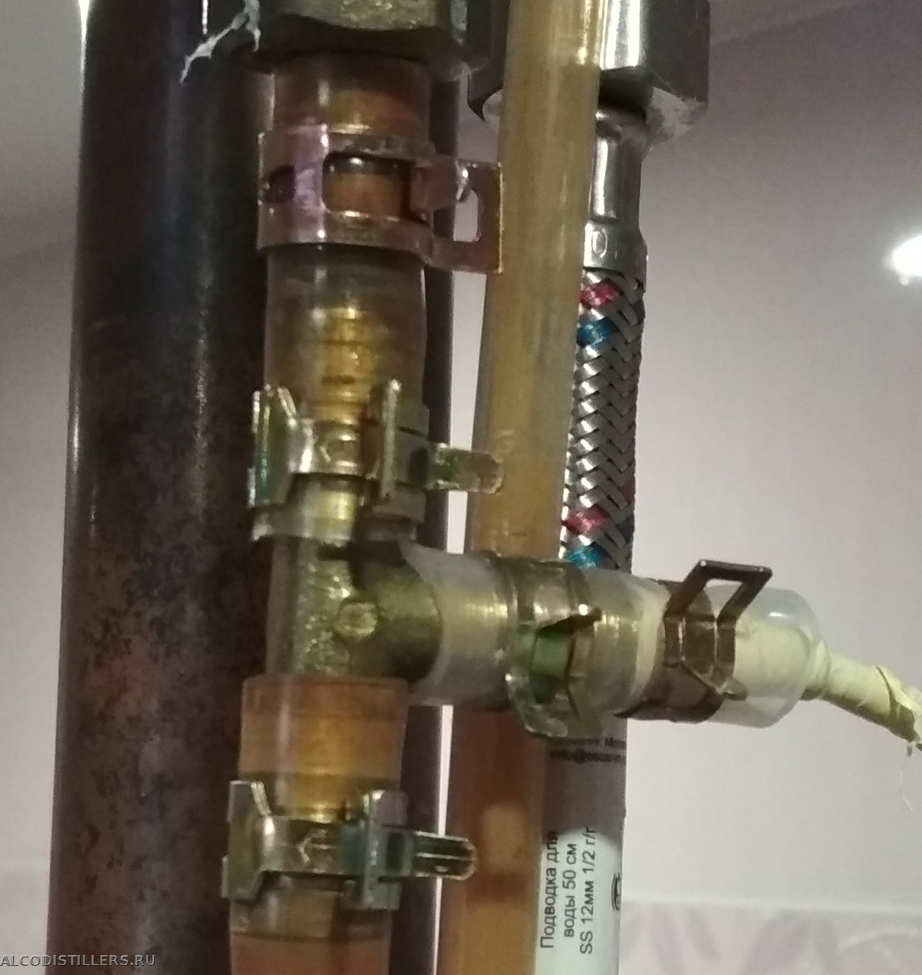

Вова Лермонтовский, я вот такой тройник вначале временно поставил, так и прижился

А я не стал с тройником заморачиватся на охдаждайке. Приплюснул пассатижами  на выходе медную трубку, намазал термопастой, и прижал датчик 18b20 Поверх обмотал фумлентой. А завершил изолентой.
