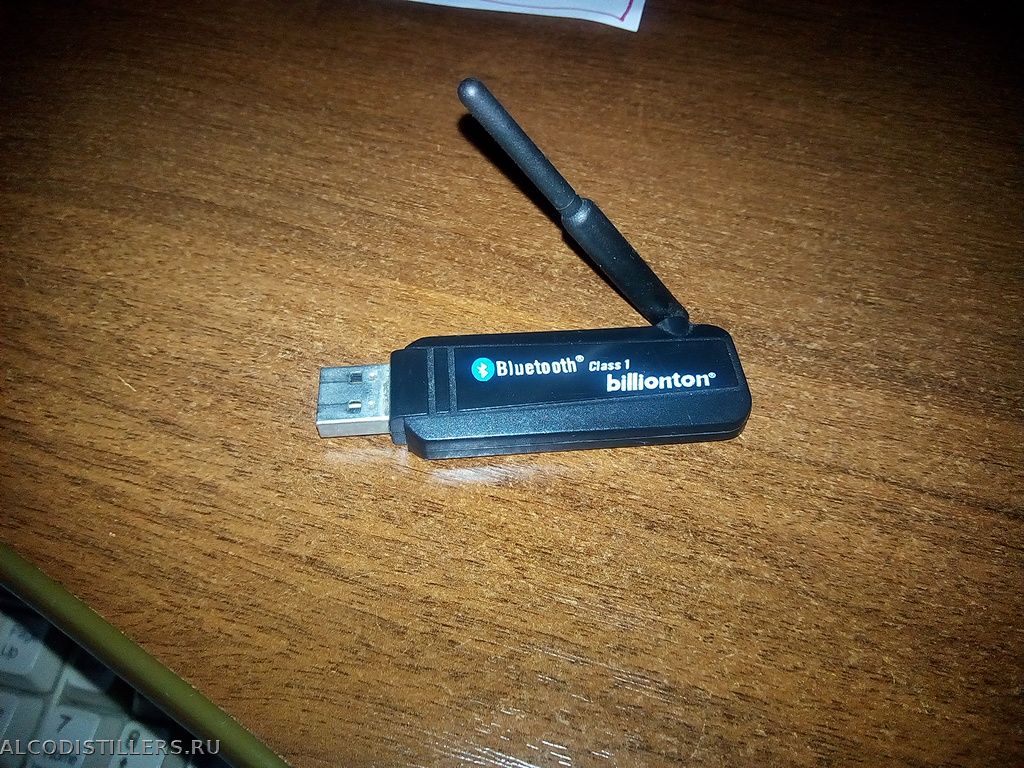

Иван, Блютуз адаптер для компа класса1 справится с передачей данных для TMAS? А то валяется такой старенький с антенкой, вполне рабочий, только файлы на смарт ооооочень долго передает.
726
valera, я не проверял, есть ли у модуля обратная совместимость. Скорее всего нет.
А новый адаптер на ебее стоит по 35-50 рублей... это дешевле пачки сигарет.

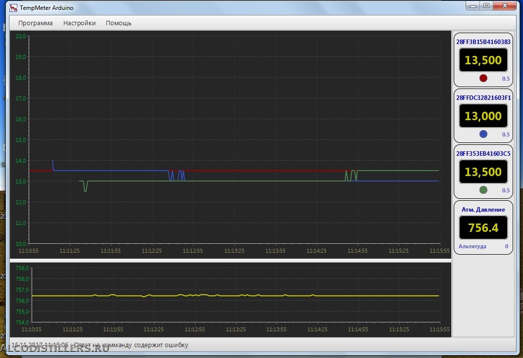

Запустил и я свой. Наконец таки....
Это выглядит пока так...
ПыСы, неплохо бы добавить в "вопрос-ответ" про этот гребаный файл настроек.... Вечер вчера и утро сегодня потрачено на него.

Иван,  дешевле 250 рублей не видел даже 11.11. У меня такой
А можно ссылку на адаптер за 50 рублей в личку?

729 (2017-11-16 11:27:33 отредактировано Толян)
Все работает, датчики показывают. Что за ошибка?

valera, модуль HC-05 -Bluetooth 2.0 + EDR
Все современные донглы поддерживают этот протокол.
bluetooth adapter ищется на ебее за 1 минуту.. 45 рублей нашел на первой странице выдачи, а за 120 рублей можно взять новый 4.0 версии... только смысла нет.
Толян ©:
Что за ошибка?
Если перевести на человеческий язык - сопли в соединениях :)
Провода надо короче делать и желательно все пропаять.
731
Иван, Усе будет сделано.....шеф. :)

Толян, каким проводом удлинял? Если телефонным, попробуй 2 жилы пустить на желтый провод датчика, не укорачивая.
734
Denis.Malmalaev, провода от "мышек" два экранированых, один нет.
                                                                                                            Цицерон
