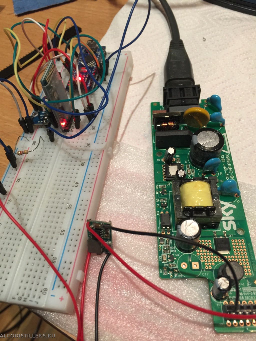

Добрый вечер, коллеги.
Нужен ваш совет. Имеется ненужный WiFi роутер, питается от 220В, его AC-DC преобразователь выдаёт на выходе 5.5В.
Можно ли подать с него питание на Arduino nano, т.к. для VIN мало, а для USB чуть-чуть многовато?

Да в принципе можно, для попробовать. Но все равно потребуется 12V релюшки запитать, клапан. Так что лучше сразу
уж подобрать нормальный источник питания.

GP1967,  по даташиту до 5.5 вольт чип работает, если выше не прыгнет, значит должно работать.
Попробуй подцепить блютуз для начала к блоку питания, у него есть свой стабилизатор, посмотри падение напряжения... если падает хотя бы до 5.4 то нормально... главное чтоб не прыгало выше 5.5

Уж не знаю как я в прошлый раз измерял, в этот получилось 5.77 вольт.
Применил DC-DC step-down, отрегулировал на 5.35В - всё завелось :)

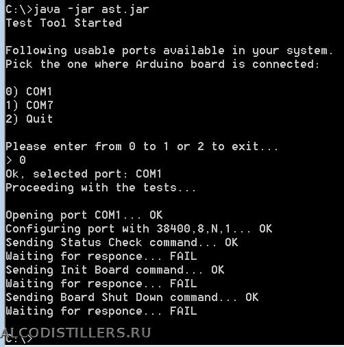

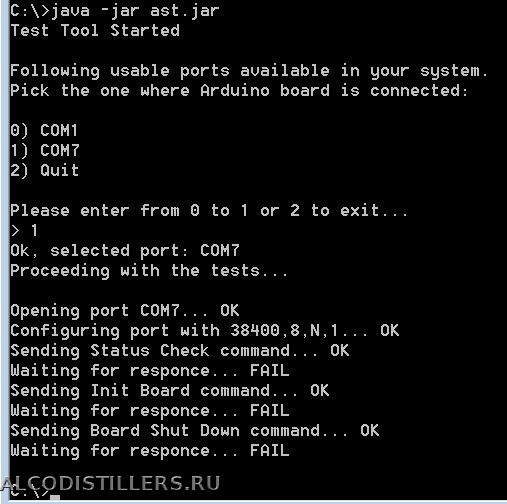

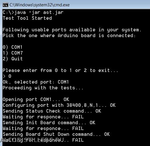

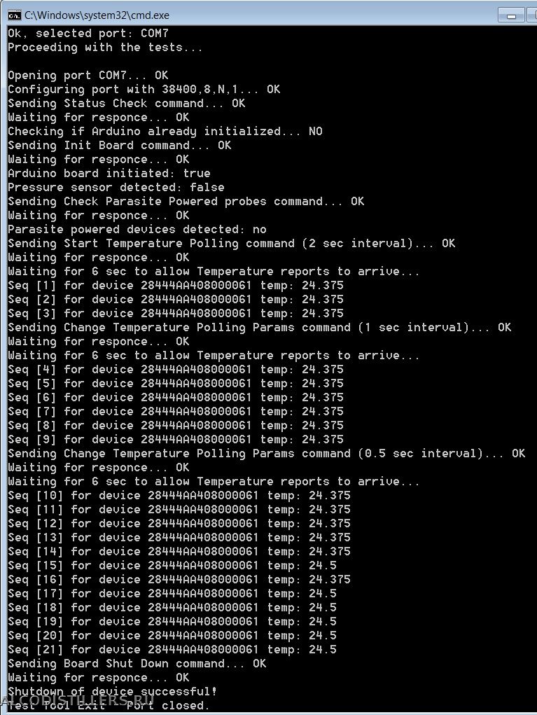

Народ, второй день мучаюсь... Драйвера на Win7/32 установились и всё прошилось без проблем. Но...
1) ast проверка, то проходит, то не проходит, то проходит до половины... Разбирал и собирал много раз по картинке и по описанию, порты разные пробовал,  но стабильности подключения нет.
2) Устройство alcodistillers находится и подключается всегда. А вот при подключении Atmega к питанию - реле (механические) и их светодиоды бывает включаются, а бывает нет, 50/50. Если реле включились, то НС-5 начинает дважды мигать через 3 сек, TMA запускается и ds18b20 видит, график рисует. А если не включились, то НС-5 продолжает быстро мигать и ТМА пытается соединиться с указанным портом безрезультатно. После этого вообще не запускается, пока не удалю файл настроек.
3) Есть подозрение на нерабочий bmp180. Подключен правильно 100%, но в ТМА окон с графиком и цифрами давления нет. Когда ТМА всё-таки работает, то при включении "учитывать давление", если темп-ра превышает уставку, то график и показания ds18b20 виснут наглухо. Помогает только переподключение всего.
Как-то сумбурно расписал. Если что не понятно - спрашивайте.

alex5sh, попробуйте замерить напряжение на контактах bmp180. Питание на него приходит?

GP1967, на vin и gnd 3,26 в. Другие контакты не проверял.

Ещё раз проверьте правильность подключения к Arduino bmp-180 и всего остального.
Удалите и заново создайте блютус пару.
Удалите файл настроек.
Чтобы не гадать, номер COM-порта смотрите в свойствах блютус соединения.

GP1967, все это за два дня делал уже много-много раз, порты удалял и переустанавливал, файл настроек удаляю постоянно - иначе тма не запускается, даже систему на всякий случай переустановил. Джаву переустановил по ссылке, ардуину и нс-05 перезаливал. Феррит поставил. Провода менял на другие.Осталось только пропаять попробовать
