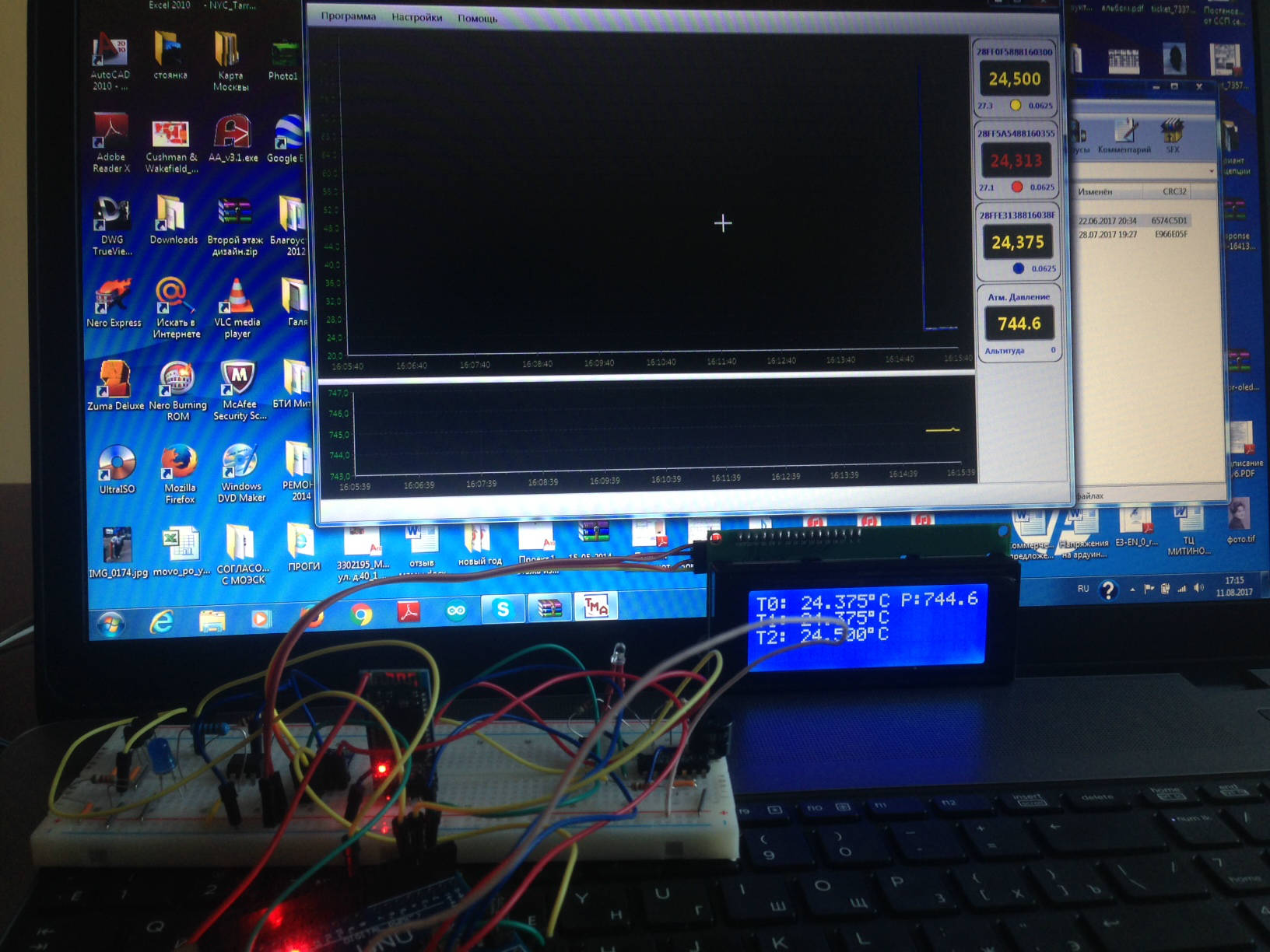

Сегодня получил дисплей. Немного пришлось повозиться, китайское железо не очень хорошо паяется).
Плюс постоянные пропадания контактов на "соплях".
Но в итоге программа запустилась сразу. Дисплей показывает.
