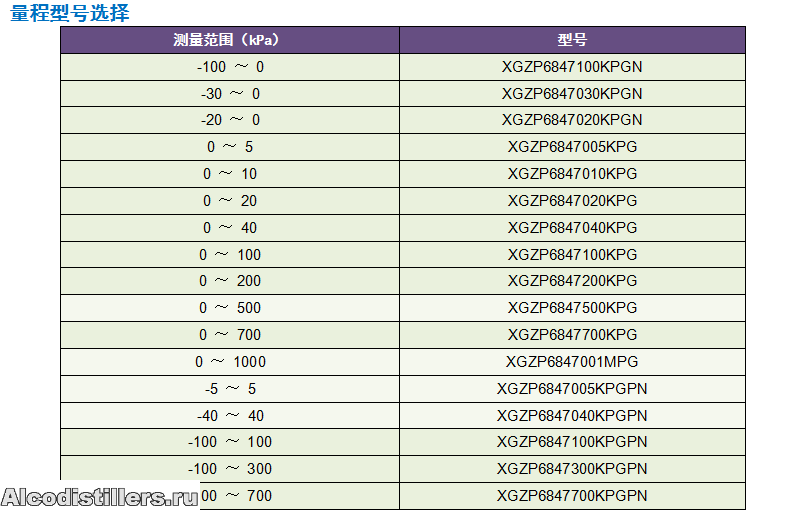

Хоттабыч ©:
датчики серии XGZP684
Они же разрежение вроде измеряют. Не?
2 200 (2021-01-02 23:23:49 отредактировано Хоттабыч)
Да не все вроде. С индексом G давление, а с индексом N вакуум.
    size: 10.05Кб type: png
