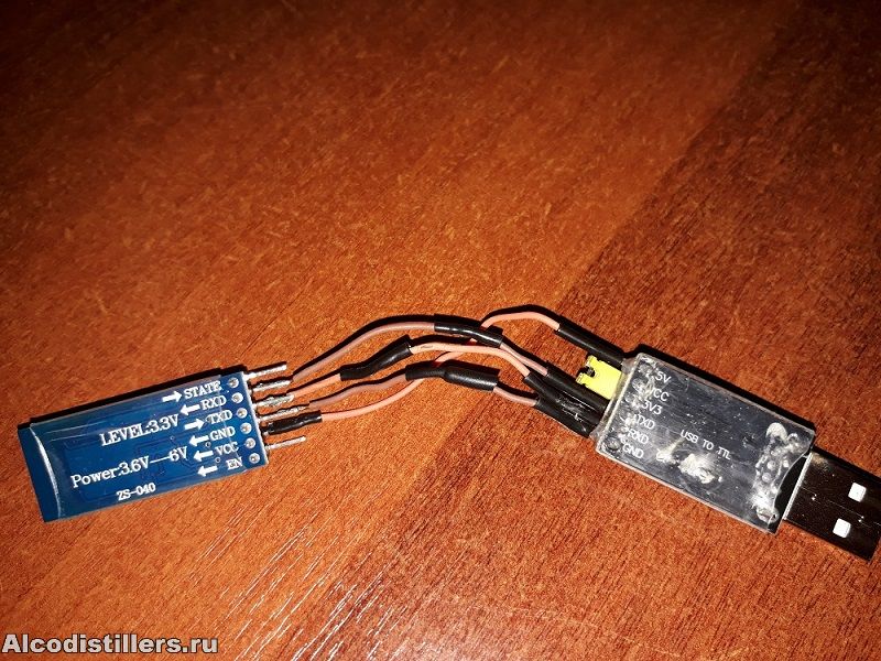

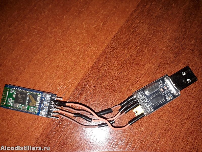

Здравствуйте. Добыл ноут БУ для TMAS c ОС Win7. Притормаживает правда и картинка через монитор, но работает. Никак не могу добиться чтобы НС5 и АТмега отобразились в портах. Ноут их определяет как модем и в свойствах пишет порт но в портах ни того ни другого нет. Пробовал так в Arduino Ide ставить порт который указан в свойствах- не отвечает ни с нажатой ни с отпущеной кнопкой на НС5
Обновление драйвера делать пытался несколько раз долго ищет и ничего не находит. Видимо я что-то делаю не так.
Вот фото плат. И еще вопрос критично-ли что я уже припаял датчик давления? может из-за этого неопределяться?
Подскажите что еще необходимо сделать? Или ноут может еще слишком древний?

я мало гоню, я только учусь
Ноут их не видит.
Тот модем это что-то другое.
2 106 (2020-06-27 08:06:24 отредактировано Мыхалыч)
SnayperFlint, так а где в списке устройство Bluetooth? На ноуте он вообще есть?
Не увидел сразу, что по кабелю даже не определяется.
Пробуй удалить устройства вместе с драйверами. Потом поставить нормальные дрова.
2 107
SnayperFlint, Драйвера надо под UART сперва поставить. Если он конечно рабочий... в usb нет случайно его?
2 108 (2020-07-01 00:27:42 отредактировано SnayperFlint)
Не получается никак на моем ноуте. На другом ноуте (с работы брал) получилось обновить драйвер на ATmega, после чего порт его увидел. Может есть какая возможность драйвер с одного ноута переставить на другой?
Удаление устройства и обновление не дает результата, очень долго ищет и не находит почему то драйвер в интернете.
Датчик давления откусил, все равно результат тот же.
