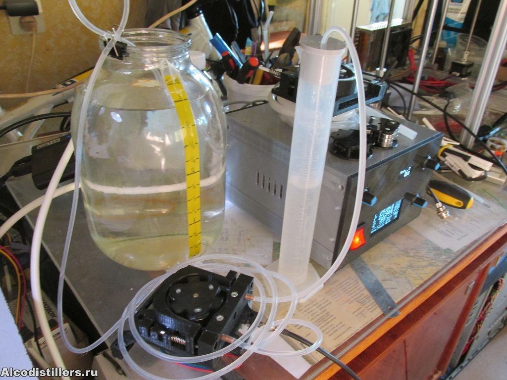

Это он сосал воду из банки на шкафу.

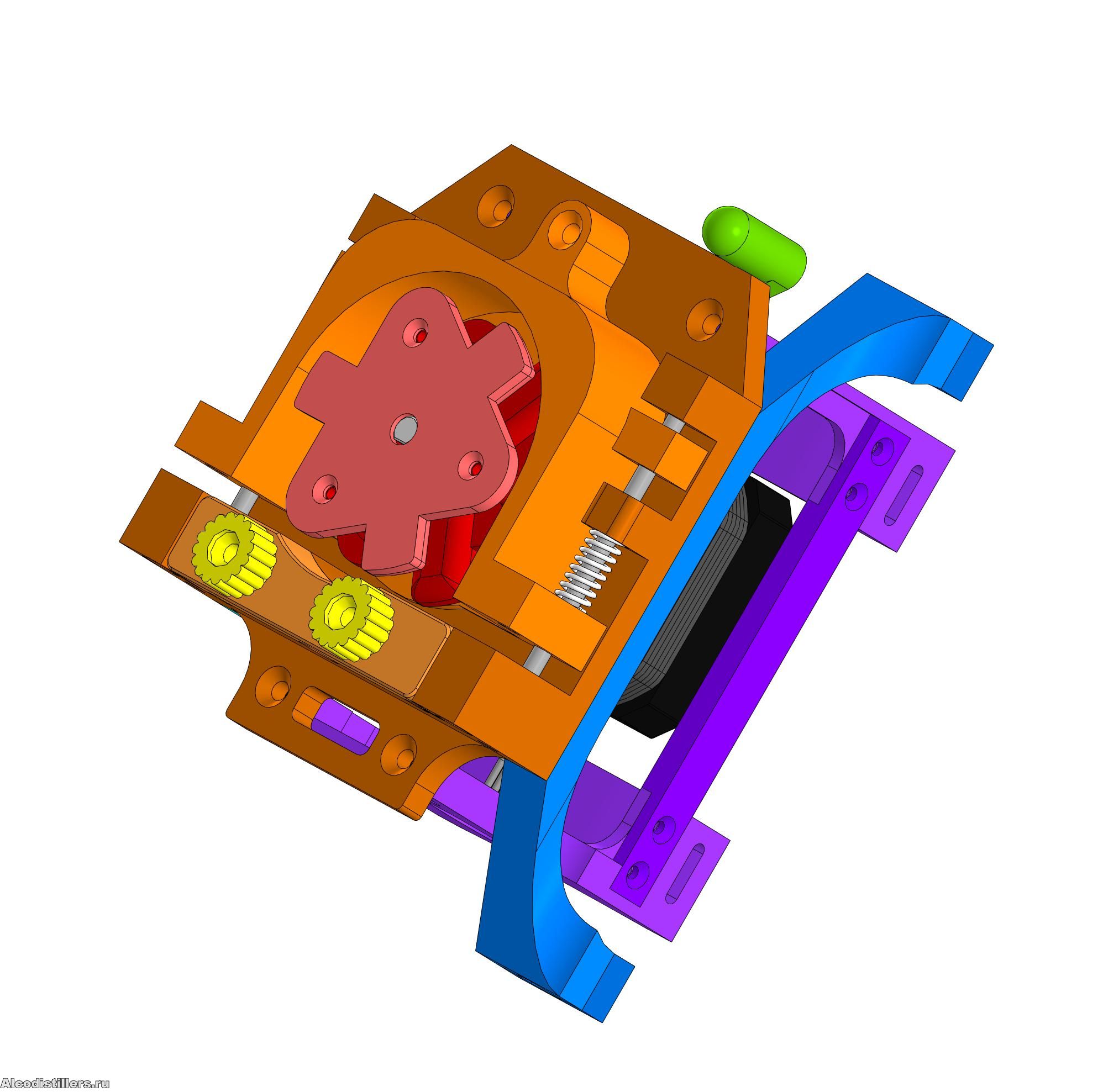

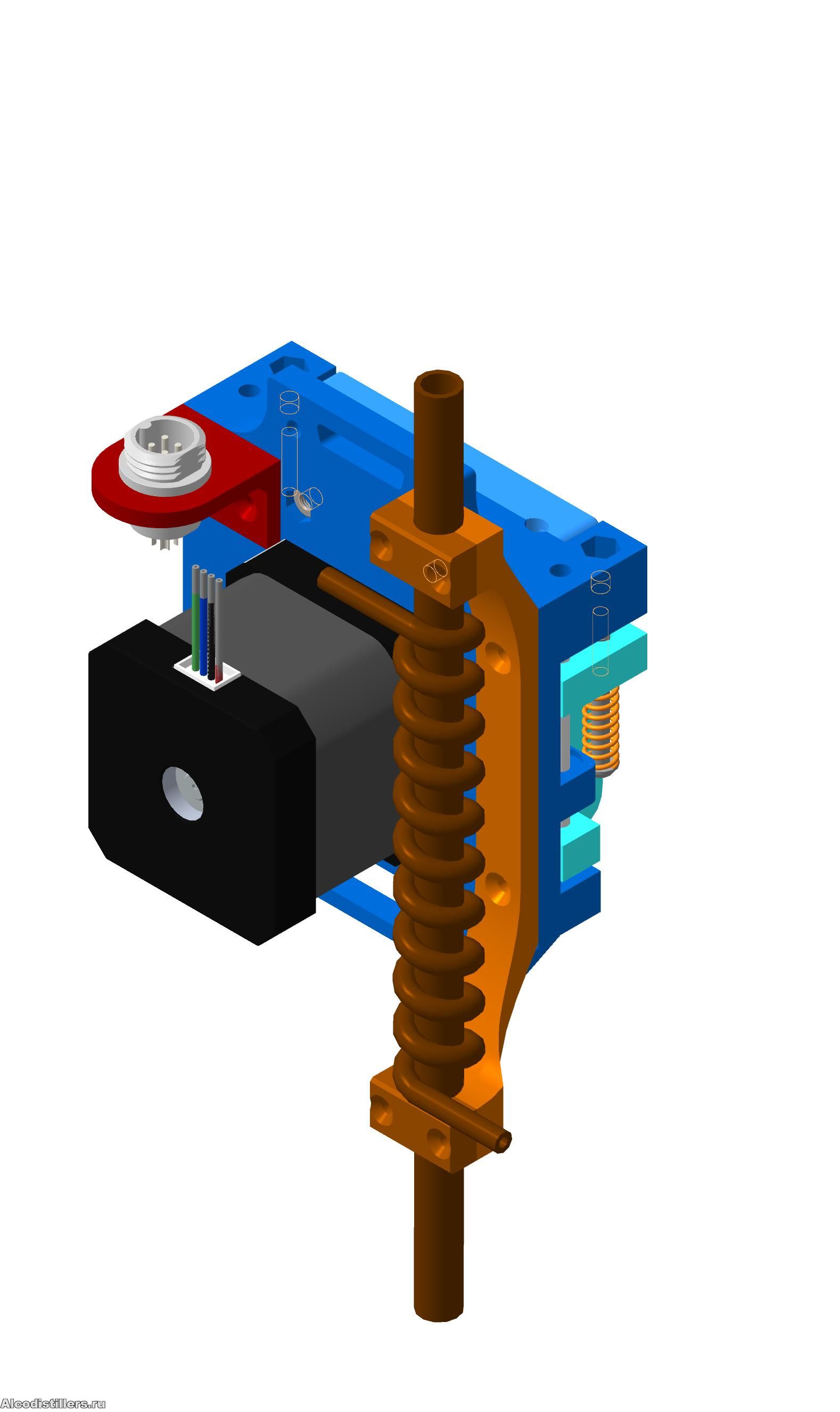

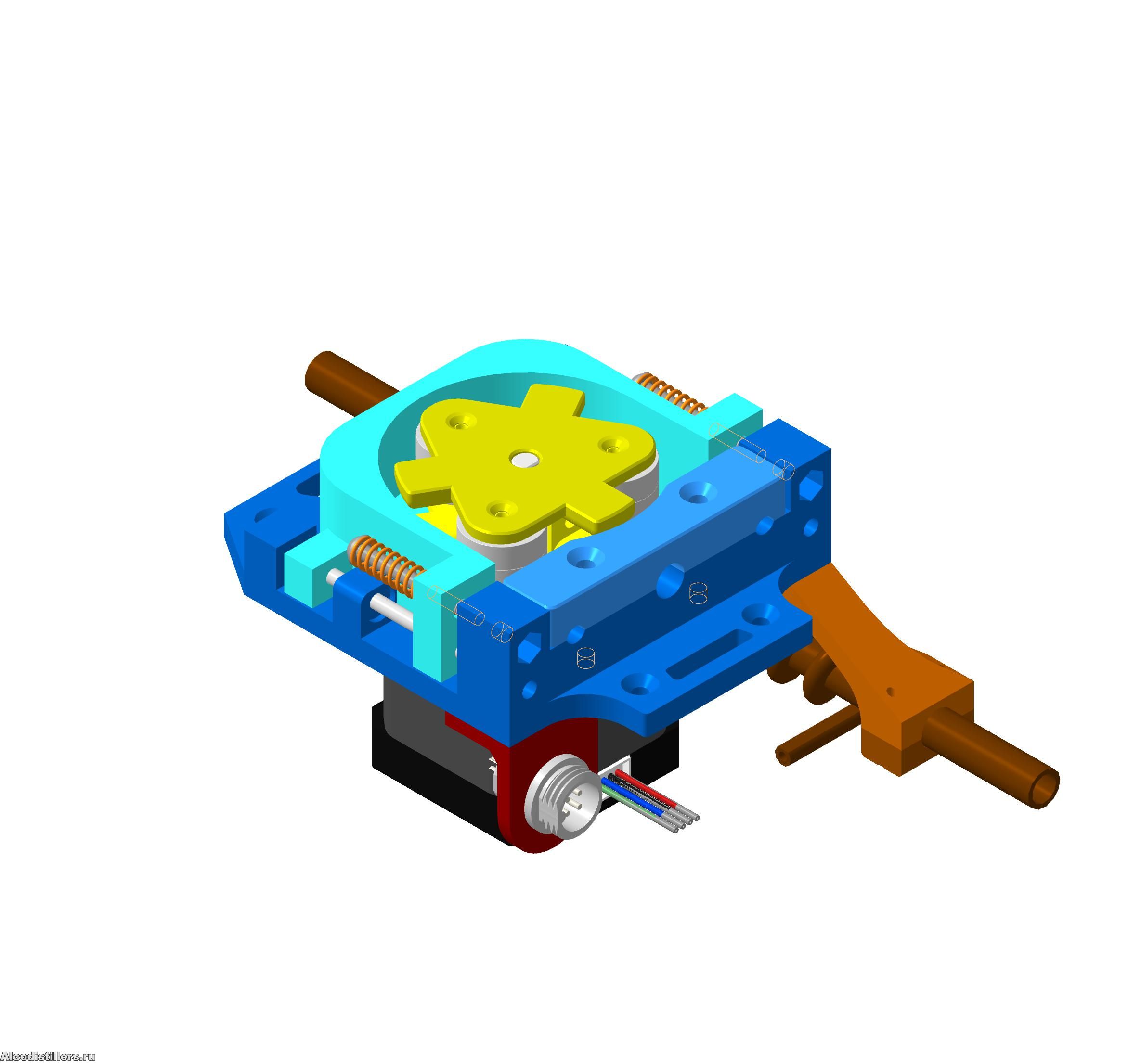

Предлагаю обществу очередную модификацию дозирующего насоса.
Под трубку 4х2.4.
Красивые картинки (всякие шурупы не стал рисовать):
Такой насос использовался в тестах выкачивания воды из банки на шкафе.
За счет добавления направляющих практически ликвидировано поперечное смещение прижима трубки.
Насос стал работать тише и, на мой взгляд, точнее.
Добавлен держатель предохладителя на базе медных трубок.
Добавлено крепление разъёма GX12.
Ибо штатный разъём шагового двигателя явно не предназначен для постоянного всовывания/выдёргивания.
Предусмотрена возможность установки пружин прижима без использования регулировочных винтов.
Единственно не всякие пружины подойдут.
Подходящие указаны в bom.txt в ссылках ниже.
Предлагается два варианта исполнения ротора.
Под разный крепёж. Или на прямоугольных гайках и обычных винтах или на установочных винтах.
Список непечатных деталей перечислен в том же файле.
В основании насоса сделано некоторое количество отверстий для подвешивания или прикручивания к колонне.
Или к промежуточным креплениям.
Здесь stl и картинки:

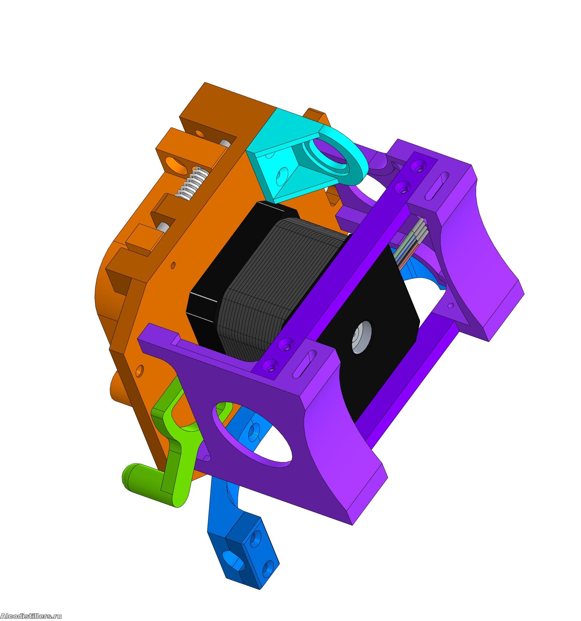

Всем привет.
Модификация дозирующего насоса под трубку 4х2.4.
Возможно всё это излишества...

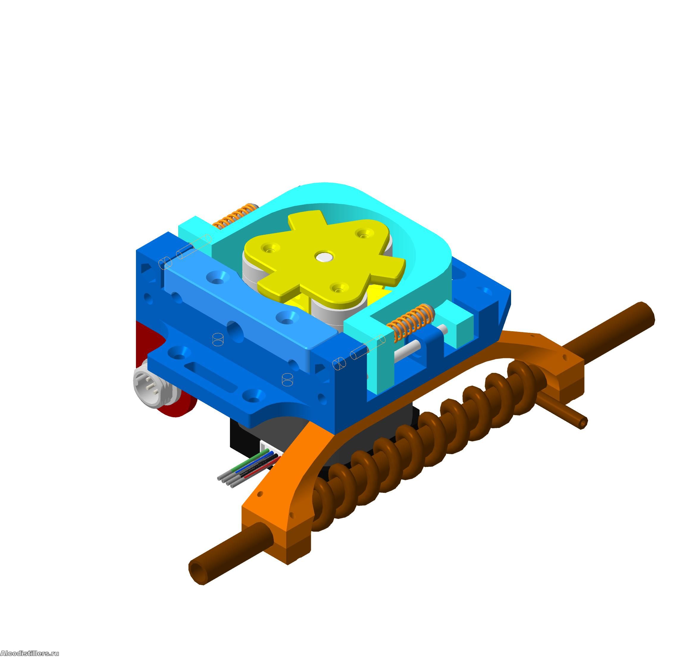

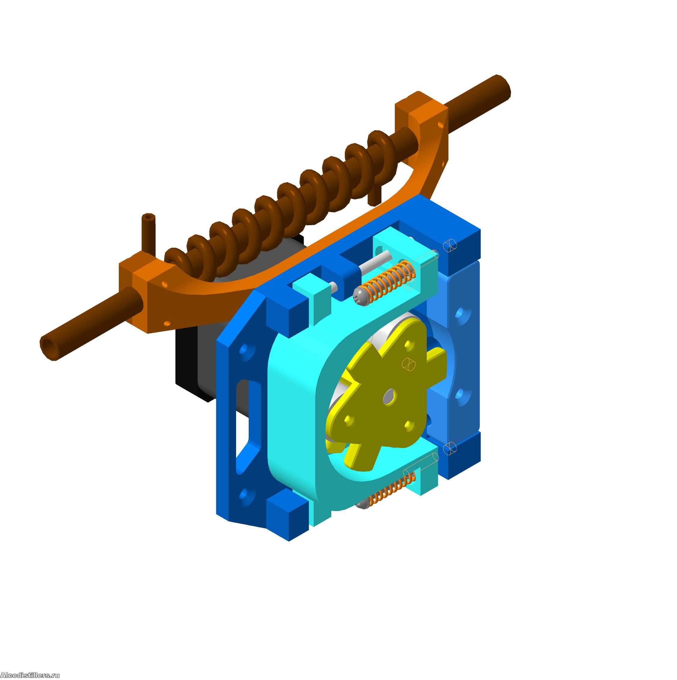

Добавил рукоятку, отводящую прижим от трубки (вместо клиньев).
Систему крепления насоса к трубе на стяжках или верёвочках.
Хреновинки для откручивания прижима трубок не отверткой, а от руки.
STL файлы для печати и модели в Компас 3Д22 тут:
https://github.com/kvic68/PAC-RK/blob/m … 0-2024.zip
Внутри архива список крепежа.

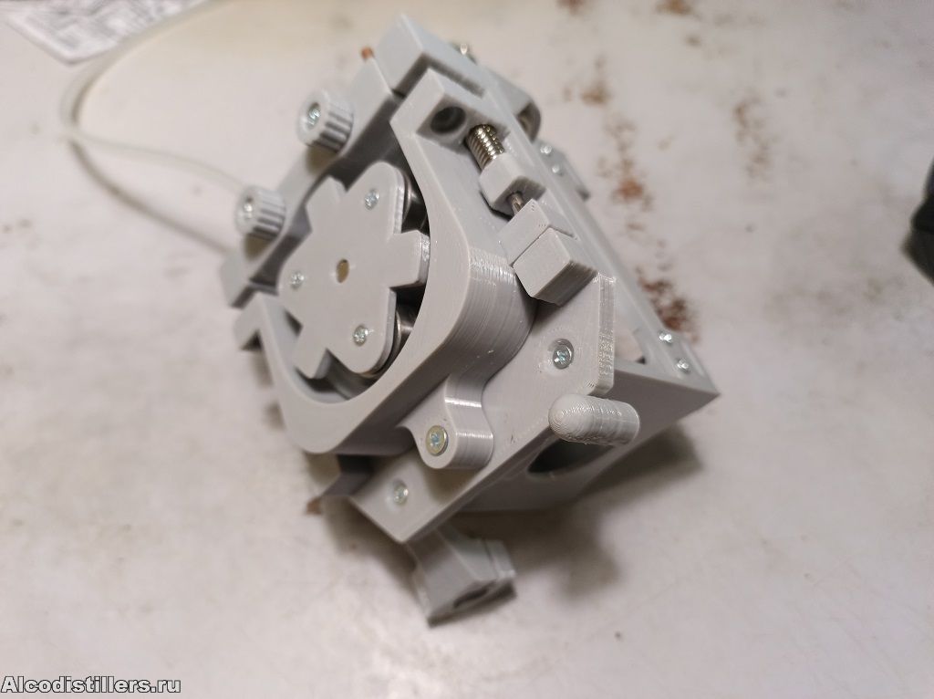

Выглядит всё это примерно так(всякий крепеж и подшипники не рисовал.):
Модель отпечатана.
Усё работает.
В общем насос в обвесе.
