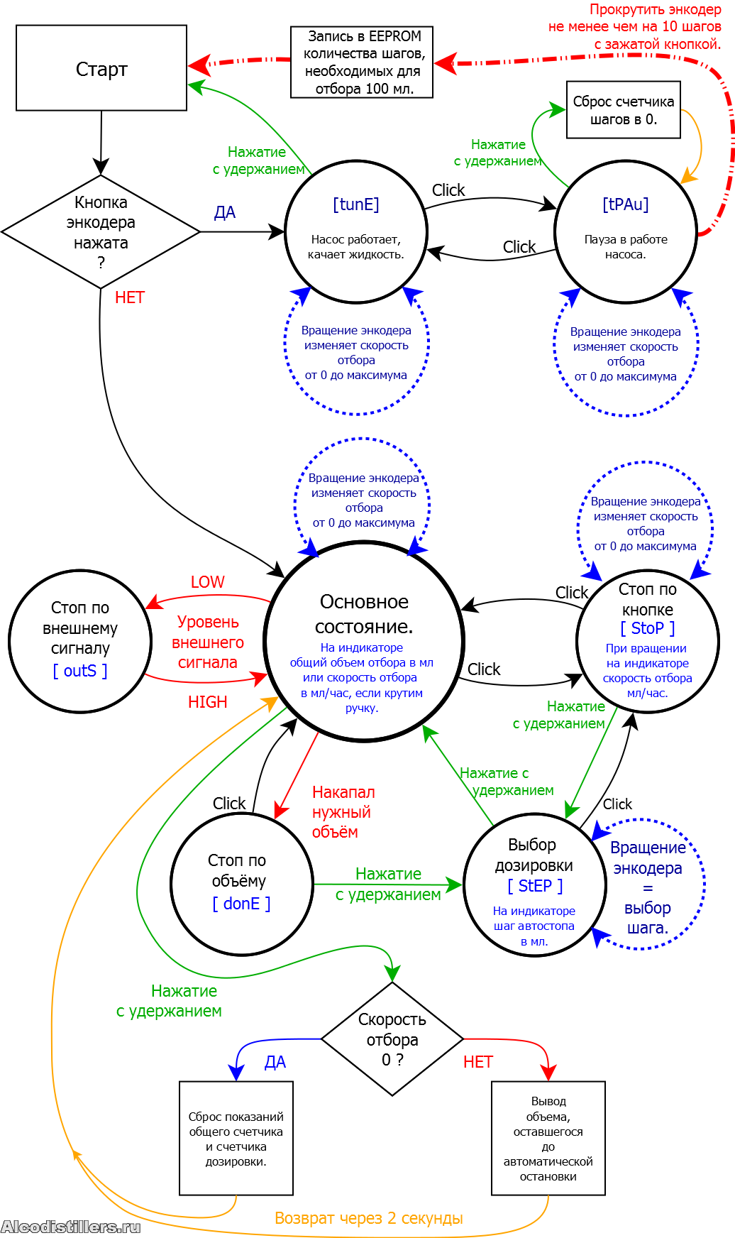

Вот такой алгоритм не работает:

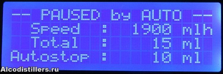

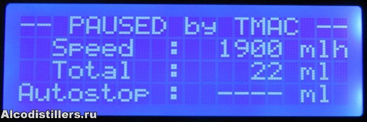

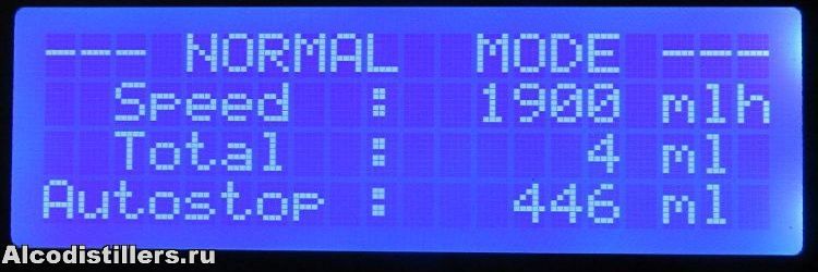

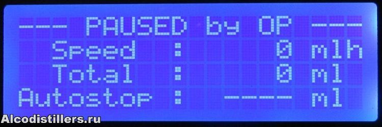

Если судить по картинкам со страницы публикации, вижу такие экраны:
Не вижу таких:

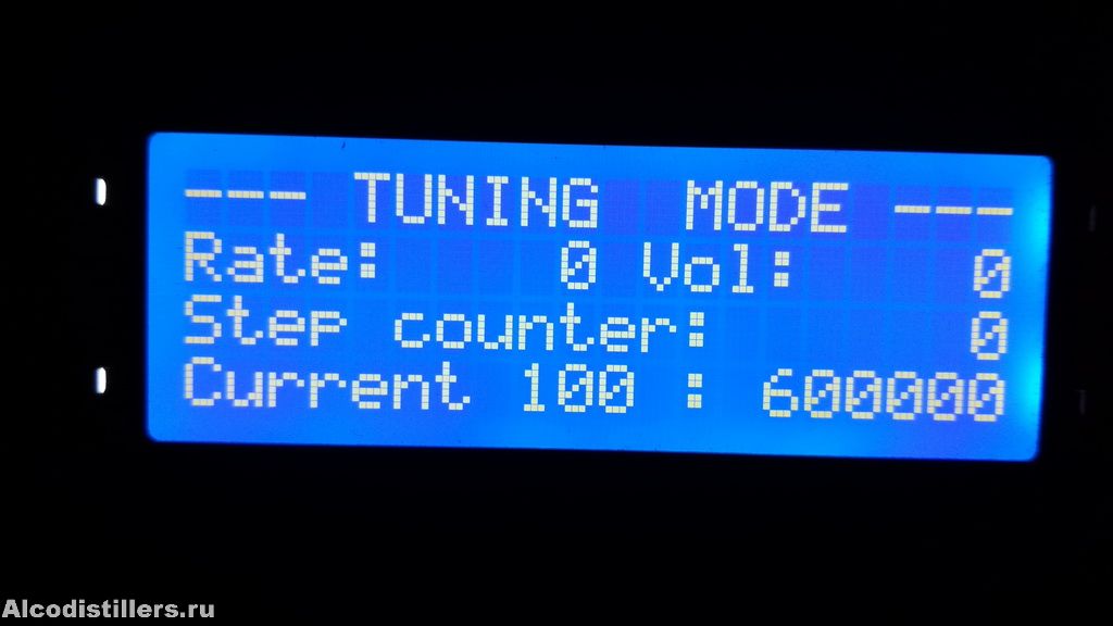

Решил пойти другим путём. Нажал на кнопку энкодера в выключенном состоянии и включил питание.
Вижу вот это

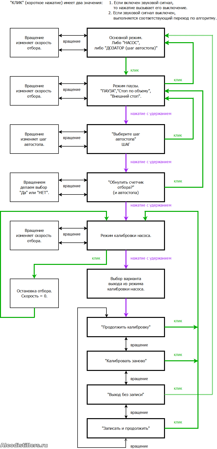

Какой алгоритм действий для калибровки?
Так и надо надо было делать. В теме выше есть видео от Gerundey, он там очень подробно все рассказал. Единственное, там экран другой
...Так и надо надо было делать....
Я опирался на алгоритм предоставленный автором.
Там с помощью длинного нажатия можно пройтись по всем режимам.
Так это алгоритм от другого проекта автора - русскоговорящего  . Там и прошивка другая.
