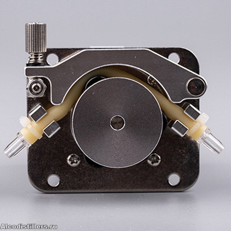

Ещё одно - в конструкции, как на фото, ротор насоса должен вращаться по часовой стрелке, если наоборот, то существенно возрастает сопротивление при касании рычагов подшипников при соприкосновении со стенкой корпуса и движок в этих местах останавливается.
