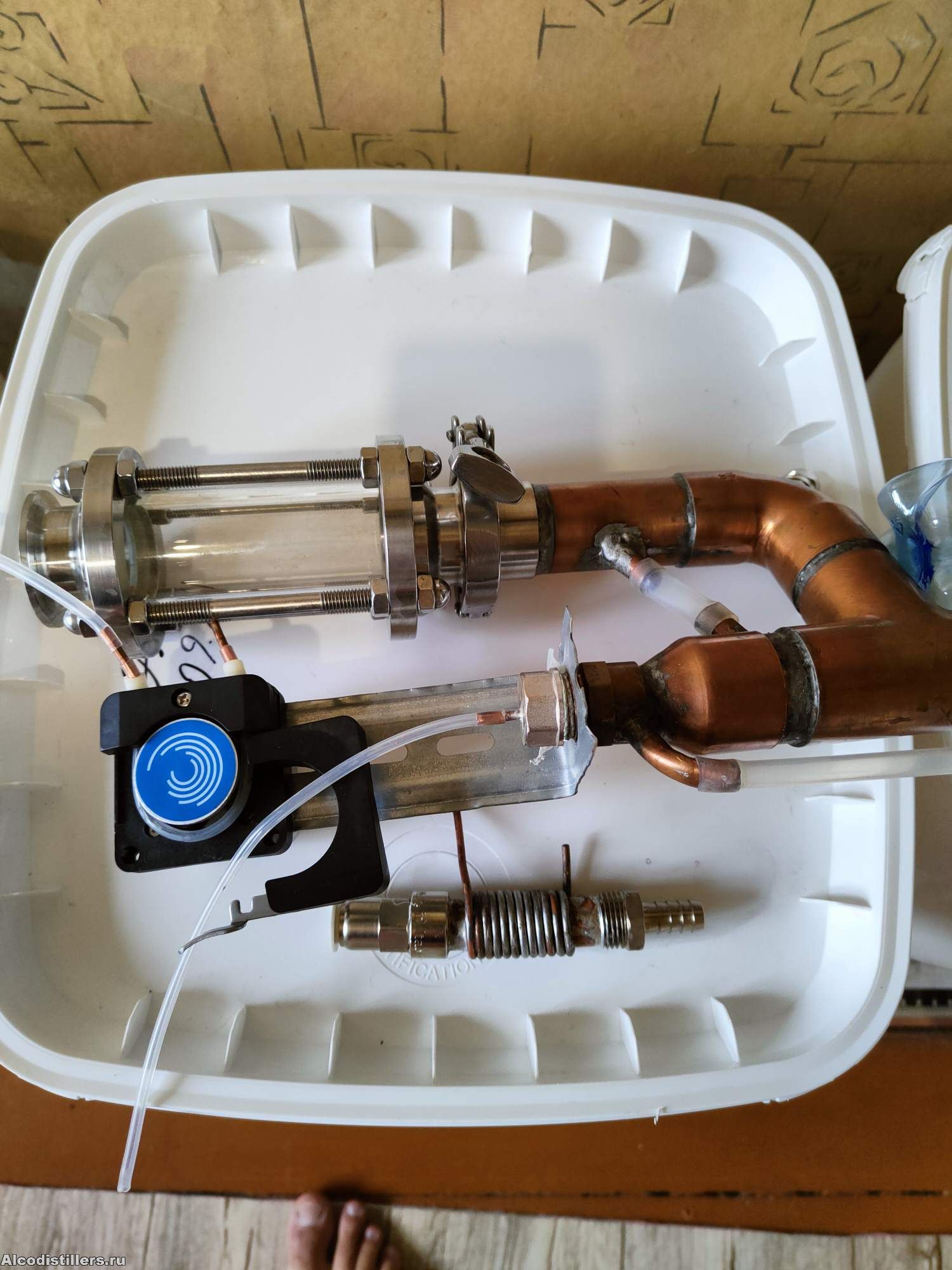

Сделал мини предохлодитель, а то старый больно уж большой надоело все время его к царге крепить. Этот будет просто висеть на шланге подачи воды на уровне с насосом.
Порядка 70 см медной трубки 3×0.5 мм намотано и пропаяно на кусок медной трубы 12 мм. С одной стороны припаял ёлочку с другой  переходник и быстросъем на шланг.

kvic ©:
Много. 20 см более чем достаточно.
Ну уже и так пойдёт, запас лишним не будет, объем в ней всеровно мизерный.
kvic ©:
Прикрепи к пластине на которой насос висит.
Будет оч удобно.
Наверно так и сделаю, поглядим на следующей ректификации.

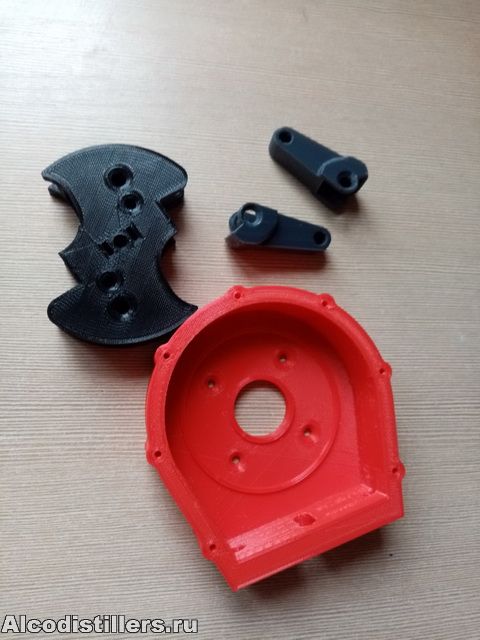

Когда получил голову насоса, увидел малые выходные отверстия. Сначала подумал что надо рассверливать. Потом возникли сомнения. Поэтому и задаю вопрос.
    size: 90.62Кб type: jpg

TGV ©:
даже голову насоса сегодня забрал
Обрати внимание, что нижние отверстия для винтов в водиле и рычаге меньше верхних.
Это для того, чтобы в них можно было нарезать резьбу.
659
kvic ©:
...Обрати внимание, что нижние отверстия для винтов в водиле и рычаге меньше верхних.
Спасибо за предупреждение. А то я уже задумался куда гайки крепить.

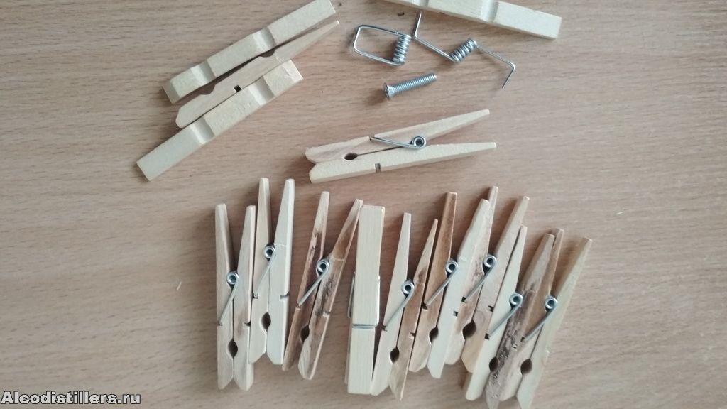

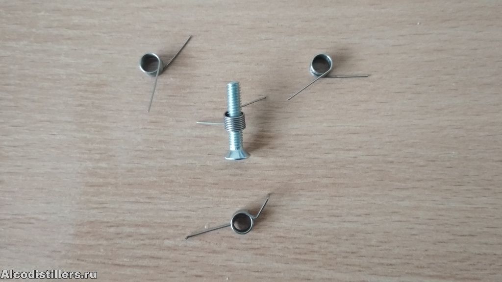

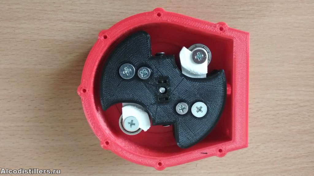

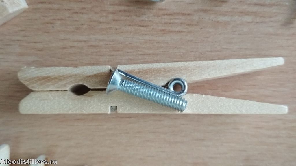

Сгонял сегодня в магазин за подшипниками, метизами и прищепками. К прищепкам особо не приглядывался. Оказались не те. Отвестие проходное в пружине 2 мм. Да и не пружинит она вовсе. Гнётся как медь. Так что имейте ввиду.
Сходил на склад. Набрал пружинок от картриджей. Тонковаты, но поэсперементировать стоит.  Под винт М4 подходит идеально.
Почти собрал.
Пружинки не годятся.
