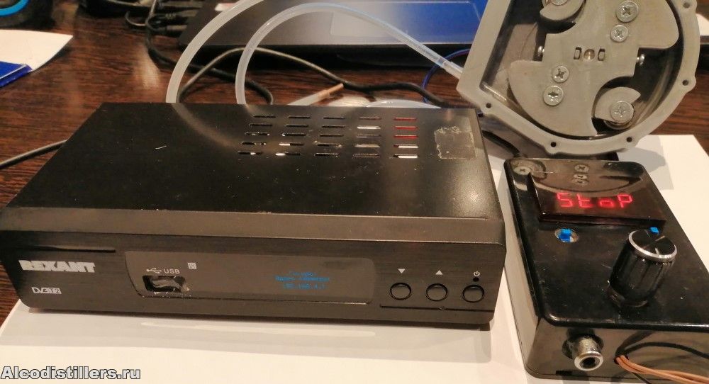

Получил от kvic, насос. Изделие супер. Китайская поделка, рядом не лежала. Видео чуть позже выложу.
Сейчас калибрую. Но вот чего то не записывает результат калибровки. Нажимаю и кручу в режиме tPAu , а ничего не записывает.
От видео насоса, ну и блока управления.
Калибрую вручную.
Откалибровал, изменением значения этой строки.
#define defaultStepsFor100ml 330000 // Количество шагов потребное для отбора 100 мл по умолчанию при шаге/4
Вот такой комплекс получился, вместе с новым блоком TM WEB.
