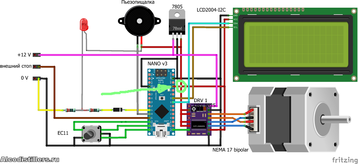

Artem777, вот схема по которой я собрал, все заработало..
Узел отбора на перистальтическом насосе
                                                                                                            Цицерон
Поставил все по схеме тоже все заработало, единственное сильно греется 7805, от блока 19 вольт от ноутбука сразу тускнеет и пропадают надписи на экране, от катайского регулируемого блока на 12 вольт все работает, но 7805 также прилично греется, ставлю радиатор на него.
