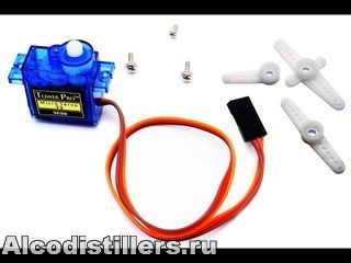

А будут проблемы, если пригородить к крану серво от радиоаппаратуры, сервы есть дешевые, 100-500 руб. Убираются проблемы с нагревом, прокладками и т.д.

Re: Клапан отбора для ректификационной колонны
gms.okna, так если нравится- пожалуйста. Но клапан - это далеко не обязательная деталь колонны.
Делал кто-нибудь так? Я имею ввиду: вместо клапана поставить серво машинку, подключенную к вертушке регулировки крана.
gms.okna ©:
Лучше так: Узел отбора на перистальтическом насосе, очень удобно.
Или так: Проект "Samovar" автоматика для ректификации и дистилляции, тут и насос, и сервопривод используется :)
gms.okna ©:
Было такое еще на заре форума, участник потом пропал куда-то.... но было, там все автоматикой было обвешано, до горшков с огурцами в квартирном парнике.

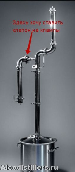

Сфотать сейчас возможности нет, так как я не дома. Но колонна такая, как на фото, только немного доработанная вроде "царга 1 метр с утеплением и гильзой на 2/3 колонны, диоптр над узлом отбора, шаровый кран поменян на нержавейку":
По какому алгоритму предполагается работа клапана?
Клапан хочу ставить между шаровым краном и поворотом на холодильник (отметил на фото стрелкой). Алгоритм прост как никогда:
1) При разгоне куба шаровый кран закрыт. И так как клапан стоит ЗА ним, то он вообще не участвует в процессе.
2) При работе колонны на себя всё аналогично п.1.
3) При отборе голов шаровый кран настроен на покапельный отбор (1-2 капли/сек), клапан открыт на полную.
4) При отборе тела шаровый кран настроен на необходимую скорость отбора (800-900мл/ч). Клапан полностью открыт.
5) При подходе хвостов к 2/3 колонны и как следствие, повышения в этом месте температуры (пусть будет на 0.3гр), срабатывает клапан, который полностью перекрывает отбор. Фактически мы получаем работу колонны на себя, но при этом шаровый кран при этом остается в том же положении, что и при отборе тела.
6) Вследствие работы колонны на себя, мы снова стабилизируем температуру в колонне на уровне 2/3, и клапан снова открывается на полную. Отбор начинается согласно выставленному режиму шарового крана (то есть 800-900мл/ч).
7) Пункты 5 и 6 повторяются до тех пор, пока температура в 2/3 колонны не сможет опуститься до первоначальной, то есть колонна вплоть до 2/3 ее длины будет "наполнена" хвостами (в таком случае клапан просто не откроется, и отбора не будет совсем), или пока я не решу сам закончить отбор.

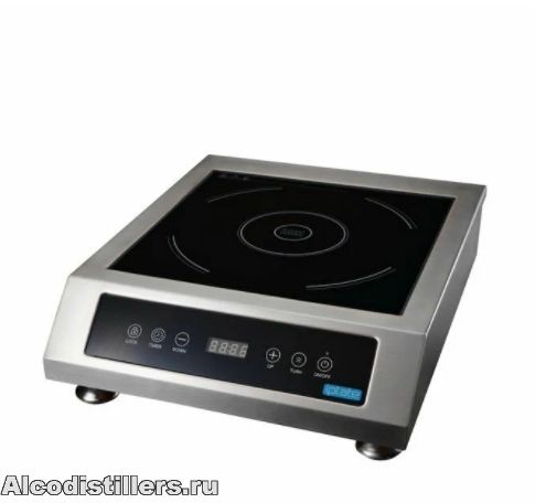

Учитывая Ваше удивление, смею предположить, что Вы видимо меня неправильно поняли. Я имел ввиду, что нагрев куба осуществляется не от тэна, а от индукционной плиты на 3.5Квт. Вот такой:

358
3DMaximus ©:
Почему если это будет делать "Старт-стоп", то будет срываться ТМО в колонне?
Пробуйте. Получите свой опыт, как в свое время и автор этого сообщения.  Отрицательный результат тоже результат :D. А клапан можно для этих целей взять на порядок дешевле, всяко, не зависимо от цены клапана, придется прокладки менять на силикон.
Это не тот старт/ стоп, который старт/стоп, а на отборе
Не понял. Насколько мне известно из своей 2 -х летней практике парового отбора любой "старт-стоп" в процессе отбора тела ставит крест на качестве конечного продукта и стабильной работе колонны
Я все правильно понял. Шаг изменения мощности какой?!
