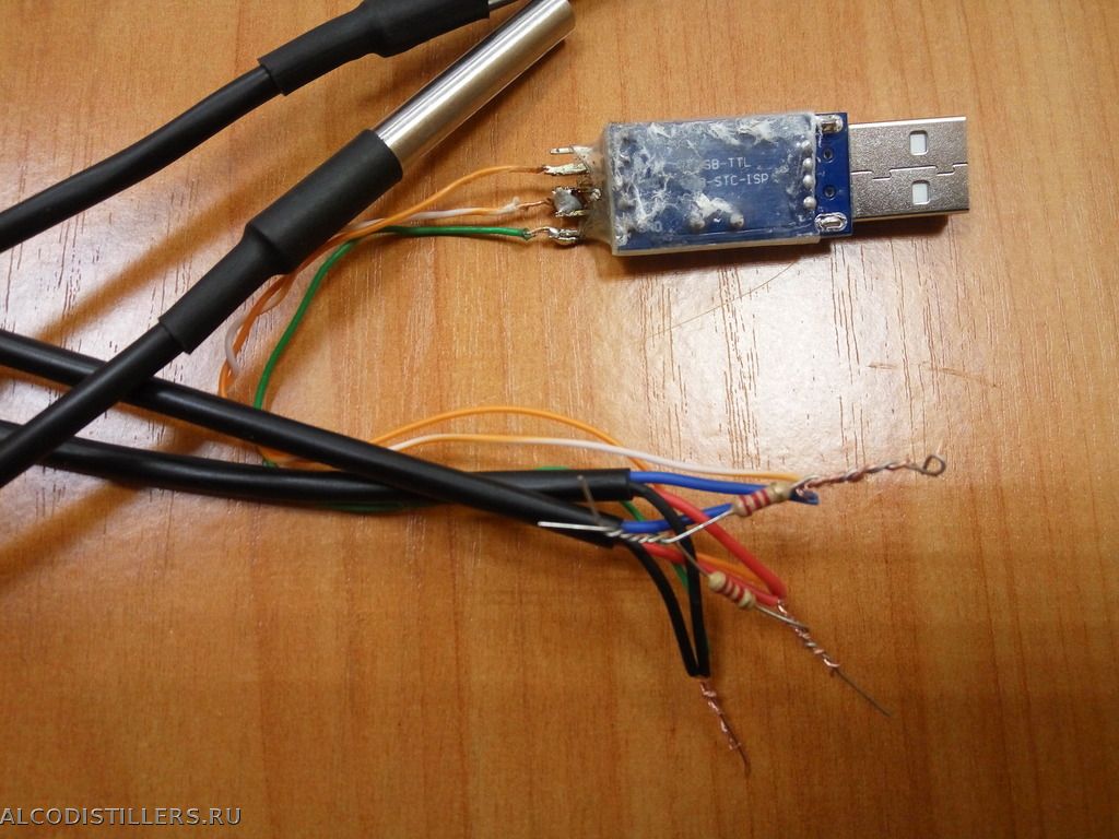

187
Re: TempMeter программа для USB термометра, ректификация и дистилляция
Это уже распотрошенный короткий вариант. До этого, естественно, было все на пайке.Тоже не работает, только один датчик видит (пробовал вместо трех два подключить.) Меряю напругу на входе к датчикам-5,15 в. Даже если метр провода даст потери, то не такие, чтоб два не работало. Чет я в ступоре.
Pillau, UART какой чип? Датчики по одному все рабочие на 100% ?
Попробуй все резисторы снять... у тебя кстати резисторы точно 4.7 килоома?
И конденсатор по питанию поставить надо бы на всякий..
189 (2018-01-17 14:46:34 отредактировано Pillau)
USB к TTL/USB-TTL/PL2303 USB к RS232 TTL  USB-STC-ISP. Датчики каждый по одному работают. Пробовал без резюков-по одному тоже работают. Резюк был на 4,7 кОм, потом он обломился-скрутил 2 по 2,2 (вышло 4,4)-результат тот же. Видимо дело все-таки не в питании, раз на проводах от USB сразу после конвертре 5,15 в есть. В чем засада-не пойму. Это хорошо я пока ардуинку не стал делать, решил пока этой прогой, а не комплексом температуру мерять.
Судя по маркировке - 2 по 2,2ком последовательно. На длинных проводах, без кондёра, "не взлетит".
Pillau,что родная программа от максима показывает? OneWireViewer
Серийные номера случаем не совпадают?  (так-то не должно быть, ко китайцы жгут часто)
192 (2018-01-17 15:34:59 отредактировано Pillau)
На OneWireViewer тоже только один датчик видит. Дома такая ж фигня была, думал, может на работе что изменится.
Не, сначала было думал, что да, адреса одинаковые, но нет, весь адрес разный. Да и быть такого не может. Посмотрел характеристики на оригинальные далласовские датчики-питание от 3 до 5,5 вольт. Т.е. не в питании дело. Резюк подтягивает фронты, тоже не в нем дело. Сам конвертер? Вряд ли все датчики глючные, правда у них провод данных не желтый, а синий.

195
Pillau, короче..

196
Pillau ©:
Вот это меня еще и на фотографии насторожило... Левак какой то.
4 И не забыть RX-TX перемычку поставить.
Изначально припаяно одним проводом от витой на конвертере сразу к двум лапкам.
Сейчас 4,7 родной повесил-то же самое. Все это проверяю на проводах только от датчиков. Кондер по идее только по питанию поможет, но это если провода длинные. А так-то должно работать.
Опишу еще раз действия:
к конвертеру припаял провода 5 в, GND, Rx+Tx, прицепил провода от датчиков, повесил резюк между данными и питанием 5в, скачал драйвера Proliffic, скачал драйвера на датчик, посмотрел порт (сом12), воткнул конвертер, открыл программу, выбрал порт, нажал Ок и все-один датчик. Ничего я вроде не упустил? Алгоритм действий правильный? Изначально все было сделано через разъем RJ45 и розетку, но т.к. работал только 1 датчик, думал большая длина проводов, а и на маленькой такая ж фигня.
