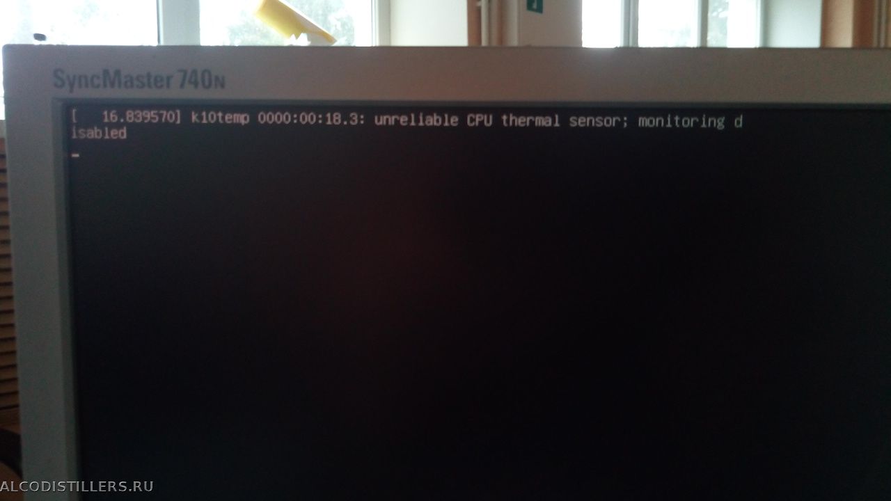

506 (2018-10-30 19:11:47 отредактировано Александр Золотарев)
Re: Помощь в установке и настройке Linux для винокуров
при загрузке убунту 14 стала появляться надпись на черном экране unreliable cpu thermal sensor; Monitoring disable. При этом долго висит черный экран перед загрузкой системы. Параметры железа не могу озвучить сейчас, забыл записать. Мать померла? До этого стояла win7.
Александр Золотарев, у тебя скорее всего AMD проц старый, там датчики температуры глючные, они не передают истинную температуру. Это винда у тебя просто забивала на параметр, а у пингвина все строго.  Так-то можно игнорировать и все должно работать, так как дублирующий внутренний датчик процессора не даст перегреться ему и вырубит комп автоматически.
1 Можно попробовать отключить его в биосе (если есть опция)
2 Можно попробовать подредактировать конфиг  в /etc/modprobe.d/99-local.conf
Добавить
echo "options k10temp force=1"
В 16 версии этого косяка теоретически быть не должно...
Иван, ясно. Спасибо. Правда старая машина амд. Уже почитал о проблеме на форумах по убунту. Попробуем отредактировать, т.к. ОЧЕНЬ долго периодически грузит систему. Ну или 16 накатим
Александр Золотарев, 16 накати... она реально круче 14 версии работает, в 14 были всякие мелкие косяки, сам на них налетал.   18 не пробовал, но выше в теме есть отзывы.
