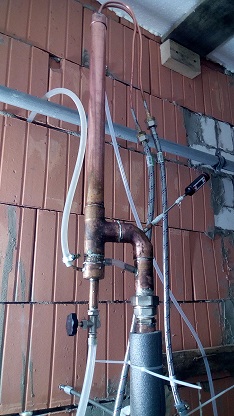

Добрый день уважаемые соратники.
Почти два года как, по случайности, занялся самостоятельным изготовлением спиртных напитков для личного пользования. Почти год изучал Ваш форум, накапливал и переваривал информацию попутно собирая материалы на ваяние РК.

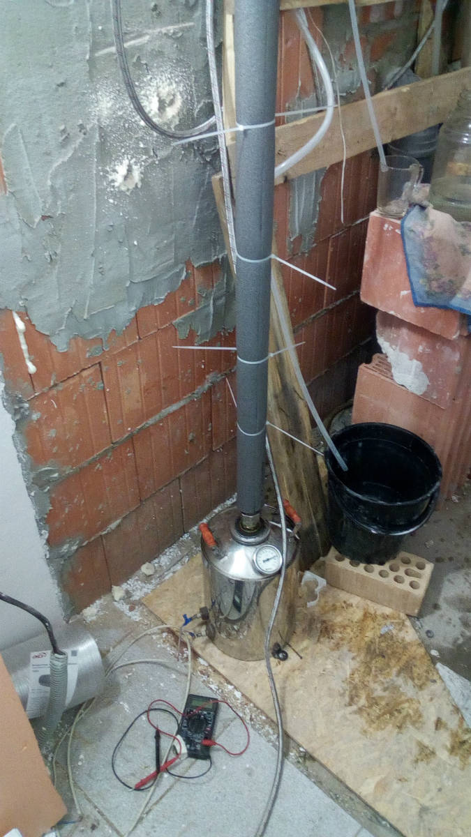

30.12.16 когда окружающие ,бегали по магазинам закупая всяческую снедь, к празднованию нового года, я скромно и неспешно приступил к сборке своей первой ректификационной колонны. Работы по изготовлению прервались праздниками, но за новогодние каникулы все удачно завершилось. Итак коротко о главном
РК диаметр медной трубы 35мм, длинна насадочной части 1700 мм
Дефлегматор вертикальный получился длинноват (мой косяк ) но на функционал не сильно влияет.
Нагрев ТЭН 2000Вт.
Насадка мочалки чистюля нержавеющие 7-8 штук (планирую довести до 10)
Стабилизатор напряжения AVS2000D
Регулятор маде ин поднебесная  на 4000Вт (греется безбожно)
Вольтметр отечественный аналоговый
Кран узла отбора фубаговский (ищу альтернативу)
На подаче воды стоит вентиль от радиатора отопления (ищу альтернативу)
Доохладитель прямоток 1000 мм медной трубки ф8 в рубашке из черняшки ф20.
2 американки на 1 1/4" соединение колонны с кубом и соединение колонны с головой.

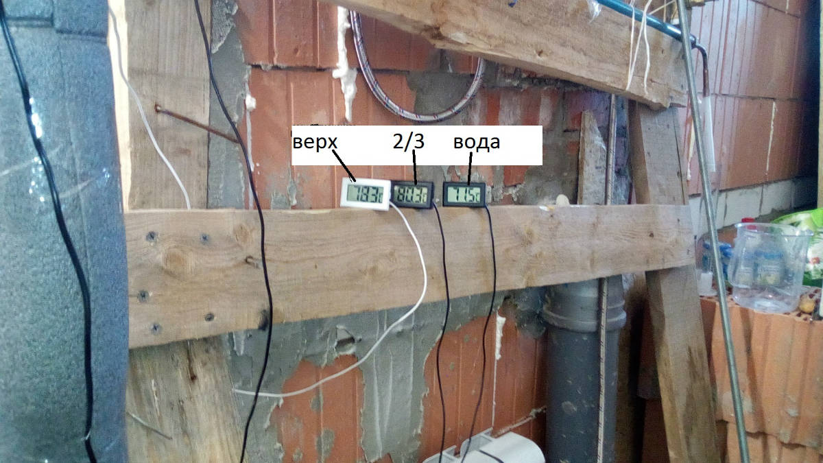

Термометры 3 штуки маде ин поднебесная
Ну и по мелочи припой, горелка и прочее………..

Нормально вроде все. Как то умудрились тэн в этот куб засунуть?
Re: РК 1700 с вертикальным дефлегматором
С трудом нашел самый узкий тэн, чутка сдавил его. Кое как впихнул в горловину (74 мм вроде диаметр ее). Естественно кожу с рук оставил на кубе. Намучился одним словом.

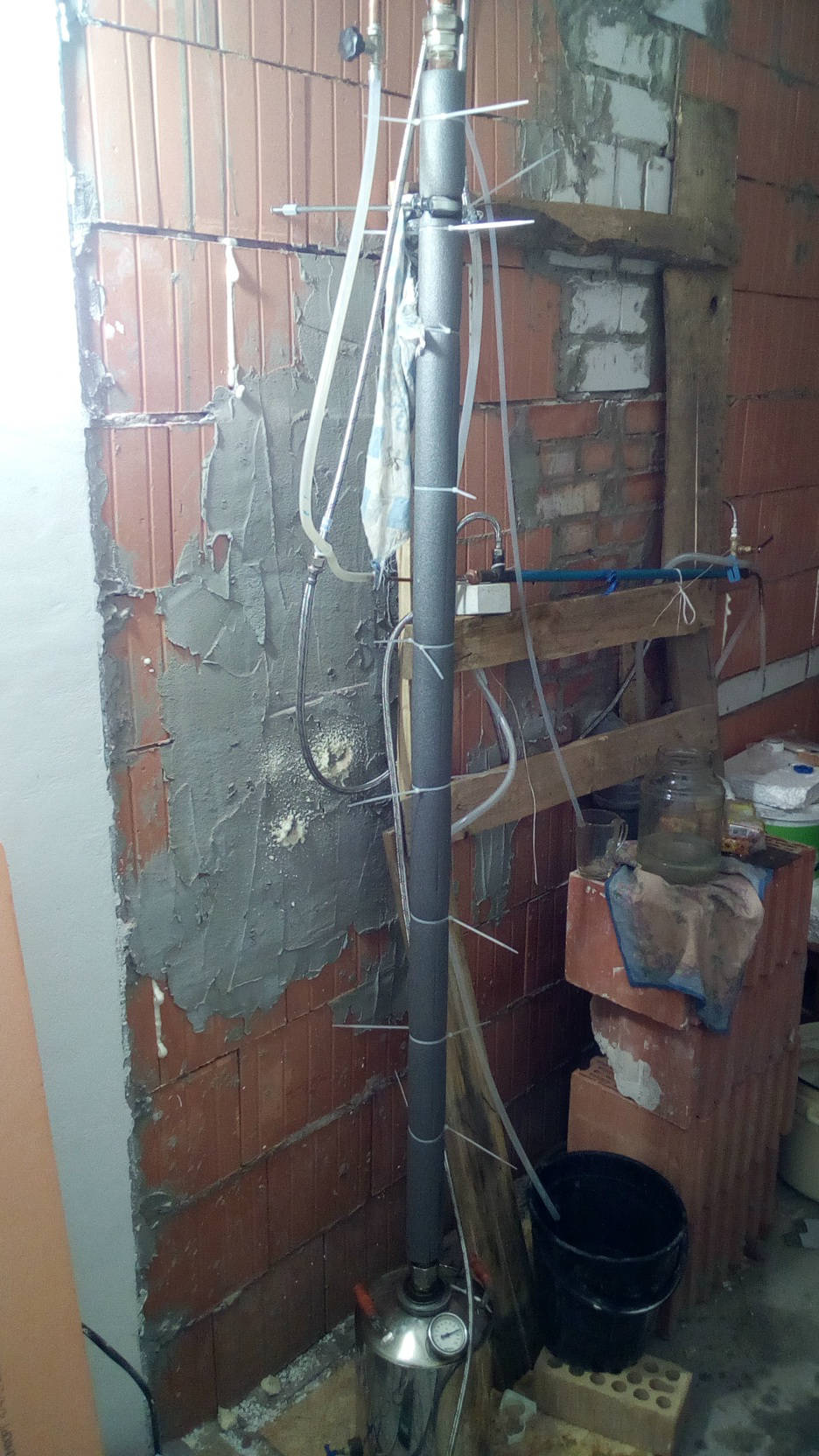

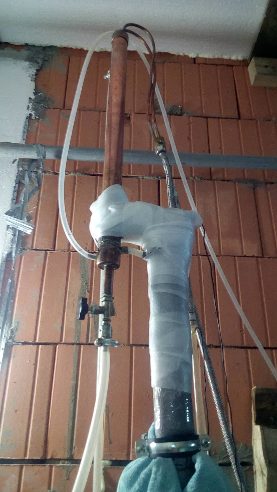

Фотографии в разные периоды времени, видимо. Трубка с уровня то, огибая дефлегматор, вниз уходила, то в стенку утыкается. В итоге куда пристроили? А деф да, длиннючий.
На трубу баклашку приспособил и в нее ТСА вставил. Фотки да в разное время сделаны. Модернизирую агрегат по мере возможности. Предстоит много чего переделать, но чуть позже....
Увеличил количество мочалок до 13-14. Резал мочалки на три части ( предварительно сделав колбаску под диаметр трубы) и заталкивал самодельными шомполом.
Китайский регулятор, самодельный регулятор и стабилизатор мощности теперь для ректификации не юзаю.

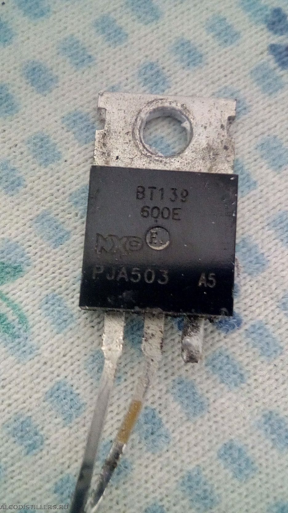

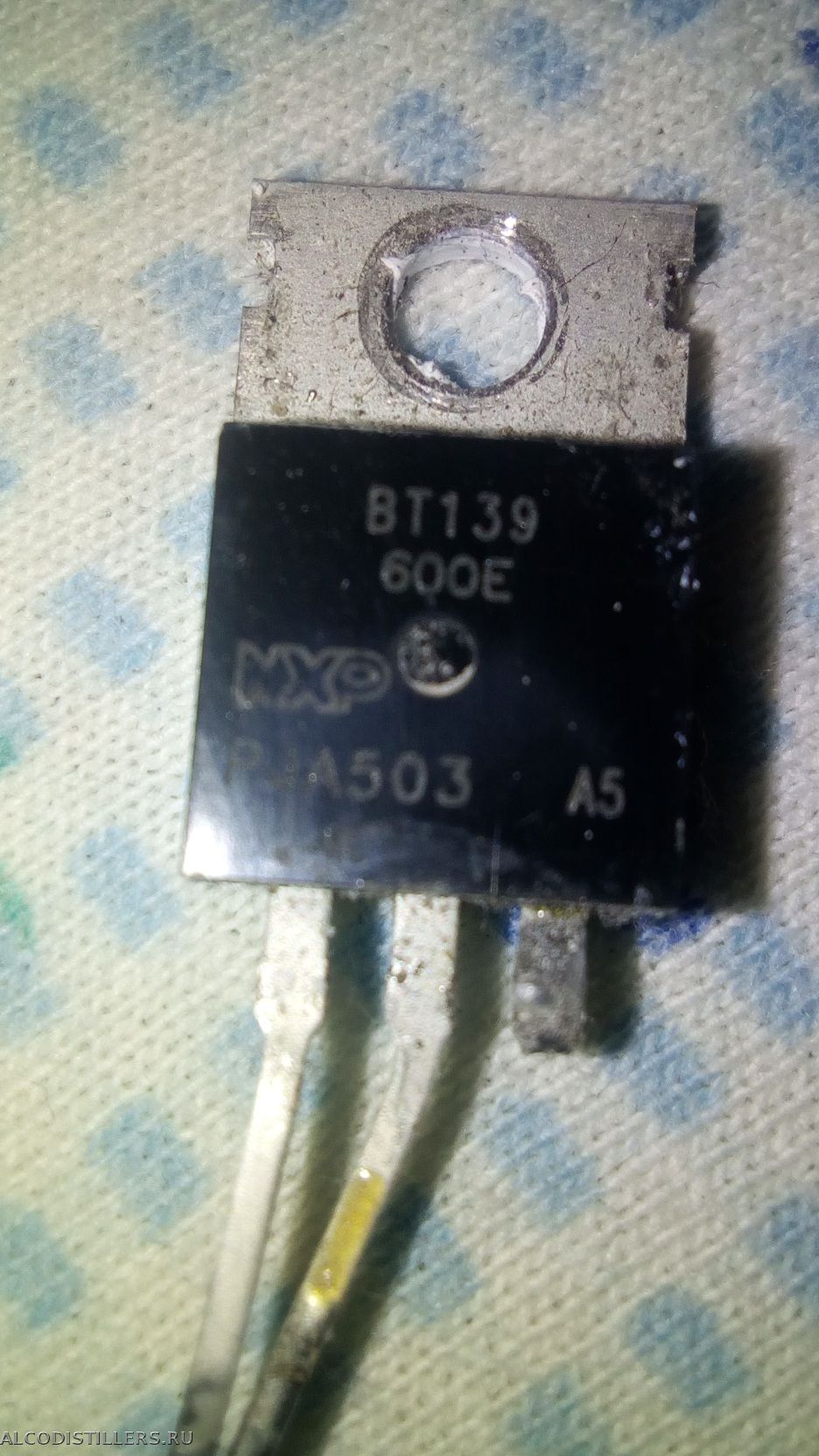

Марку родного симистора можно узнать?
Если найду отпишусь, или на сайте или в паспорте гляну.
"Легко подняться с грязи в князи,
но должен помнить каждый князь,
что князь не вечен, вечна грязь. " (с)
ВТ139
600е
Марка родного симистора. Фото с телефона не могу прикрепить. Доберусь до компании залью.
Производитель заявлял подключаемую нагрузку около 3600 ватт, но симистр пробило на 3000 ватт ( правда до этого выдержал 4 погона по 5 часов длительностью на дистилляции)
Симистор на 16 А. 3 Квт может держать при хорошем охлаждении.
Ставь на 25 А.

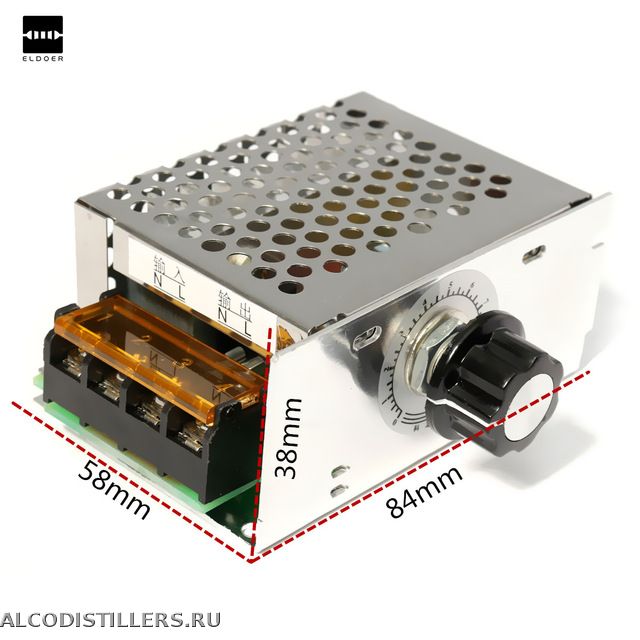

у фубага слишком маленький диапазон настройки и нестабильно работает, поставил китайский краник получше стало.
насчет регулятора, на китайском регуляторе стоял симитр ВТА41600в (вроде как 40А должен держать), дык сгорел собака (хотя юзал с активным охлаждением кулер от компа 80мм). Производитель заявлял 4000ватт мощность регулятора. Щас купил замену симистр правда на 25А посмотрю как себя поведет.

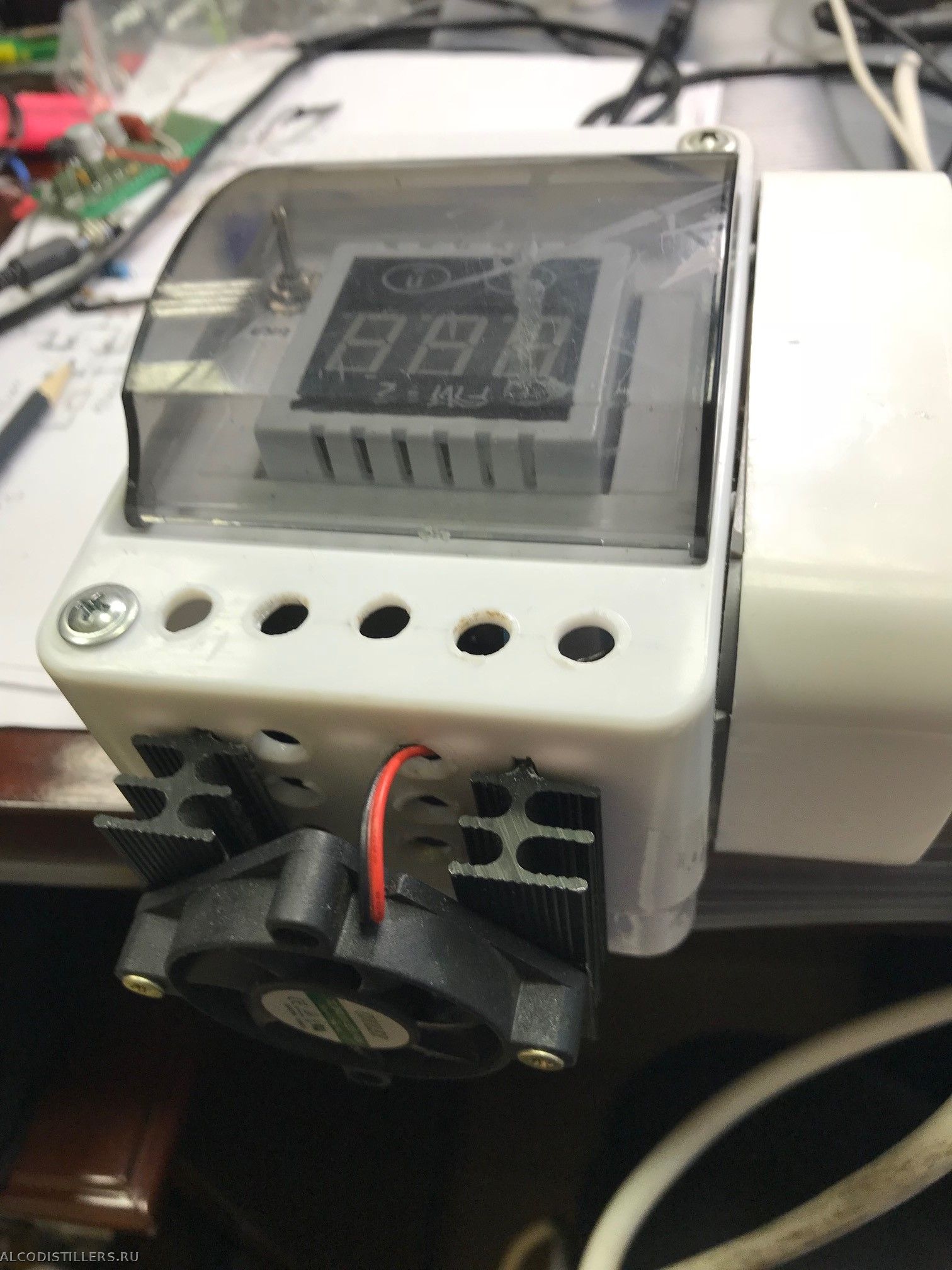

Охлаждение нужно, либо радиатор большей площади, либо принудительный обдув, еще лучше и то и другое.
Я к своей РМ-2 сделал так.
    size: 444.48Кб type: jpg

на рм2 так и сделано у меня это для ректификации, а на дисциляции юзал такое
сверху на него клал кулер от компа, есть правда мысль что симистр сгорел при пробое тэна, не знаю не моя область знаний
    size: 95.4Кб type: jpg

Если тэн пробило и получилось кз, то симистор сгорел.
Радиатор нужен прямо симистору и сидеть должен на термопасте. Если радиатора нет или совсем маленький, то кулер не поможет.
