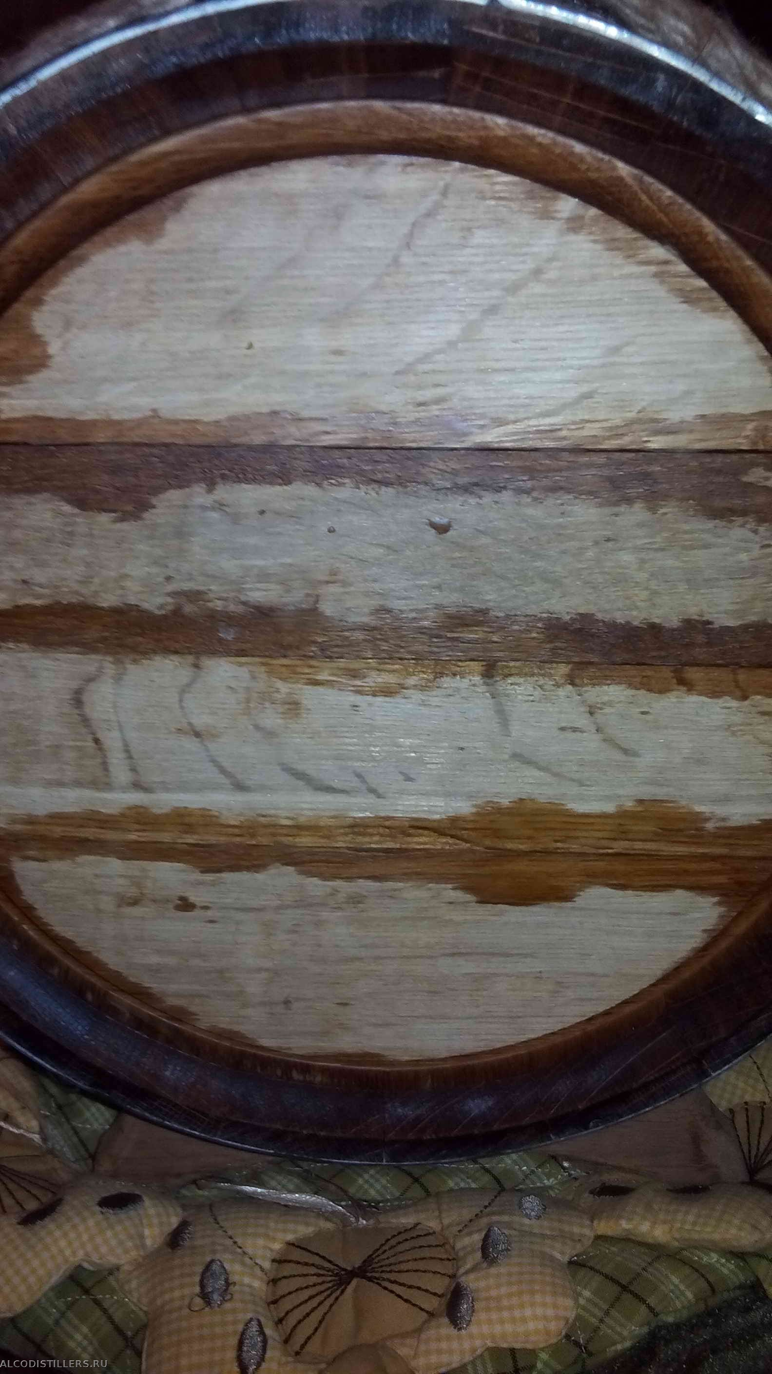

вот как я вощу.
вчера заливал чачу и феном прошелся еще раз. в процессе выдержки от температуры или еще от чего воск из щелей выдавливает. еще бочка "сопливить" может, это когда медленно образуется черная капелька сквозь воск

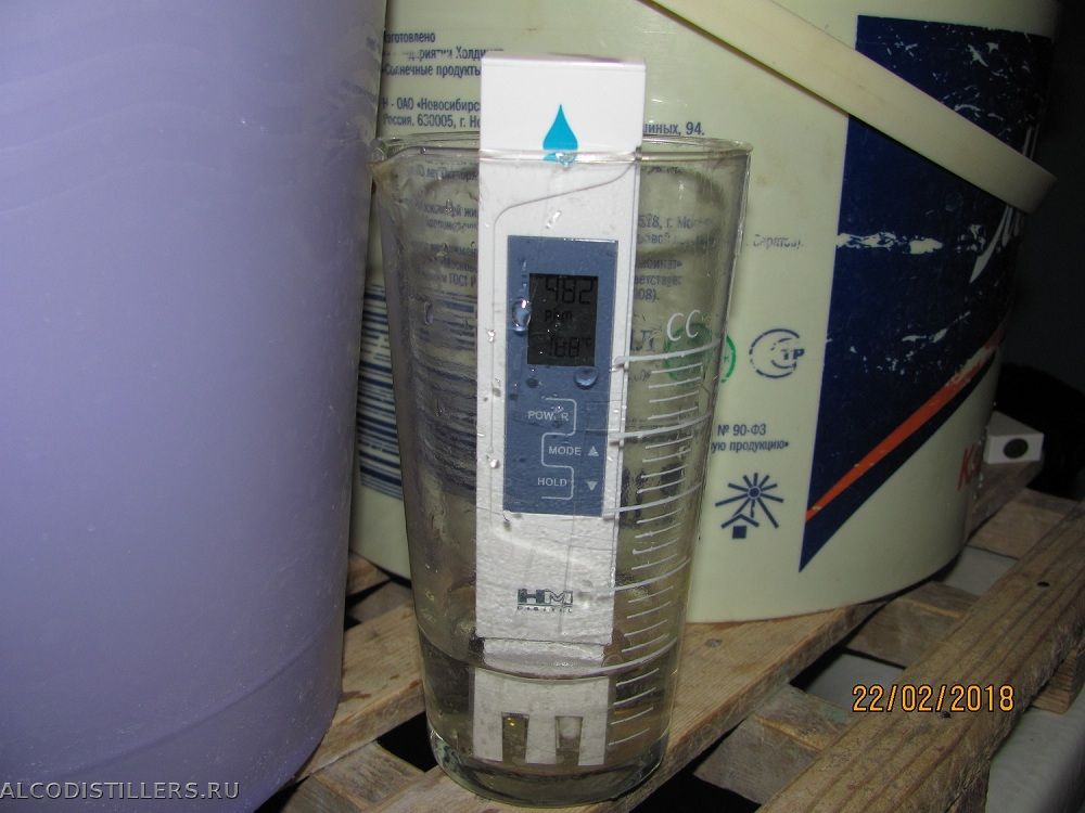

сколько времени приборчик TDS держал в воде?
Пока значение не остановится. Время не засекал.

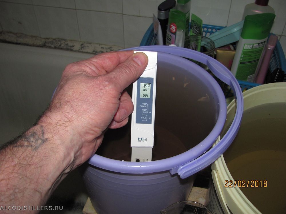

Аркадий, вот, кстати, сегодня воду сливал из бочки третий раз. РН примерно 6,5. Заливаемая вода из-под крана была 500 ррм, как и прошлый раз.
И ещё заметил - в стакане, с малым количеством воды, ррм-ов ещё меньше показывает.
Блин, не туда написал... Иван, будь добр, перекинь тогда в эксплуатацию...  :[

Фортуна, что ж она у тебя такая тёмная?!!!  o_O У меня первые в моей жизни две бочки, но и близко не было такого!

Аркадий, может в Тамбове вода сразу с содой. 500ppm тоже из чего-то состоят )

Если окись железа, то вполне нормальная реакция и вода естественно потемнеет, только не от вытянутого из дуба, а из-за реакции окиси железа с кислотами древесины.

Да фиг его знает... Такая же зелёно-жёлтая, пока... Может обжиг разный? Я с сильным обжигом заказывал, специально для крепкого дистиллята.
Artem.SHitov, Тоже не понятно, но 500 ррм это же минерализация, а РН - 6. Какая тут сода? Нейтраль...

Да и температуры я вроде все указал. Не знаю почему так. Но, два раза замерял - ррм на отстое из бочки меньше чем из крана. Может наоборот должно быть - не знаю. Да мне это, собственно, ни о чём не говорит. Из меня химик, как из моей покойной бабки футболист... %)

Фортуна, если следовать аутентичным рецептам по выдержке дистиллятов в бочках, то наличие железа в воде недопустимо. Это и цвет меняет и горечь появляется.

Погоди, погоди... Я ж не дистиллят выдерживаю, а бочку вымачиваю. Дистиллят как раз-то будет с хорошей водой размешан, без железа. Речь о вымачивании идёт. Но, если водопроводная не годится - могу из родника залить. Правда, ещё не проверял её на ррм.

Фортуна, если дерево ржавчины не напитает - хорошо.   Я бы лучше родниковой водой вымачивал.
