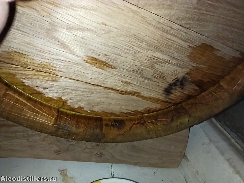

Алексей30RUS, слей-подсуши феном и просто завощи... по порам идет
642 (2021-10-18 12:48:56 отредактировано Алексей30RUS)
Re: Экплуатация дубовых бочек и выдержка дистиллятов
слей-подсуши
Как раз вторая вымачиваются бочка. Сушить феном обычным или можно строительным на 300°?
643
Алексей30RUS ©:
Я пробовал сначала обычным для волос - нихрена не получилось ни высушить, уж молчу о завощить. Купил строительный - получилось с полтычка.
644
Алексей30RUS, я строительным прогревал и вощил уторы - нормально...
645
Спасибо уважаемые. Так и поступил. Слил в ведра, прогрел феном (правда на 600° чуть не загорелась, дымок идти начал, поэтому на 300 градусах) прогревал неспешно и кисточкой мазал. Завощил с обеих сторон.
Залил, сижу и медитирую на неё (бочку) потечёт или нет....
Надеюсь нет. Всем спасибо за советы и участие.
Алексей30RUS, так и завощил бы все донце, только сильно не прогревай, а то воск глубоко уходит в клепку.

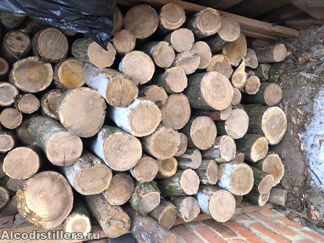

Зато сухого дуба много для калабашек!

АВН ©:
дуба много
А не должен дуб быть старый, т.е взрослый. Не мелковат диаметр бревен?
Это дрова для бани, но есть и постарше и большего сечения!
По поводу старого или молодого дуба, надо сравнивать!
А по диаметру, для колобашек все равно, это же не клепки  для бочки.
