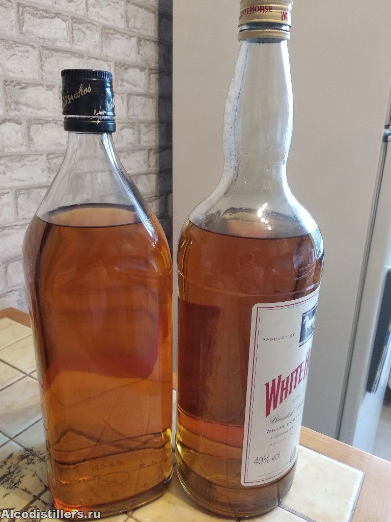

Слил с 5-литровой бочки бурбон, стоял 2,5 месяца в 20-литровой + 1,5 месяца в 5-литровой.
Бочку сразу же залил следующей партией.
Бутылочку разбавил до питейной крепости, красивый, аромат хороший вкусный... И говорят, что на вкус ... (запипикано). Это Андрей так выражается.

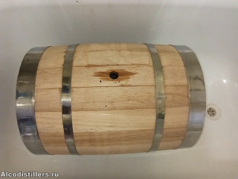

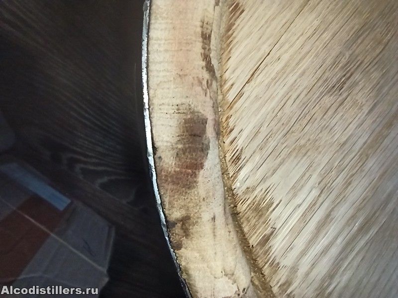

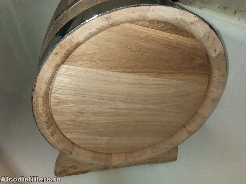

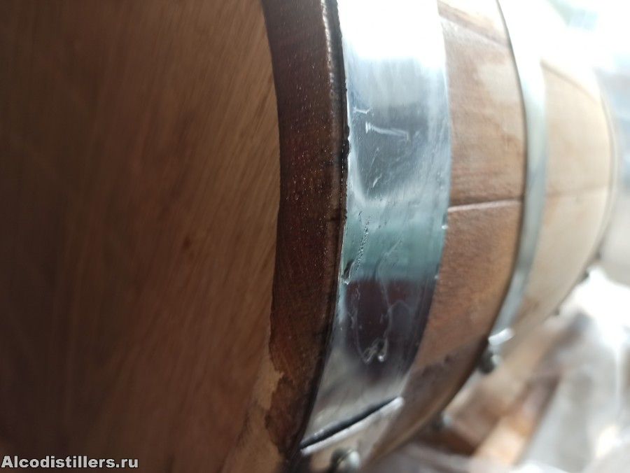

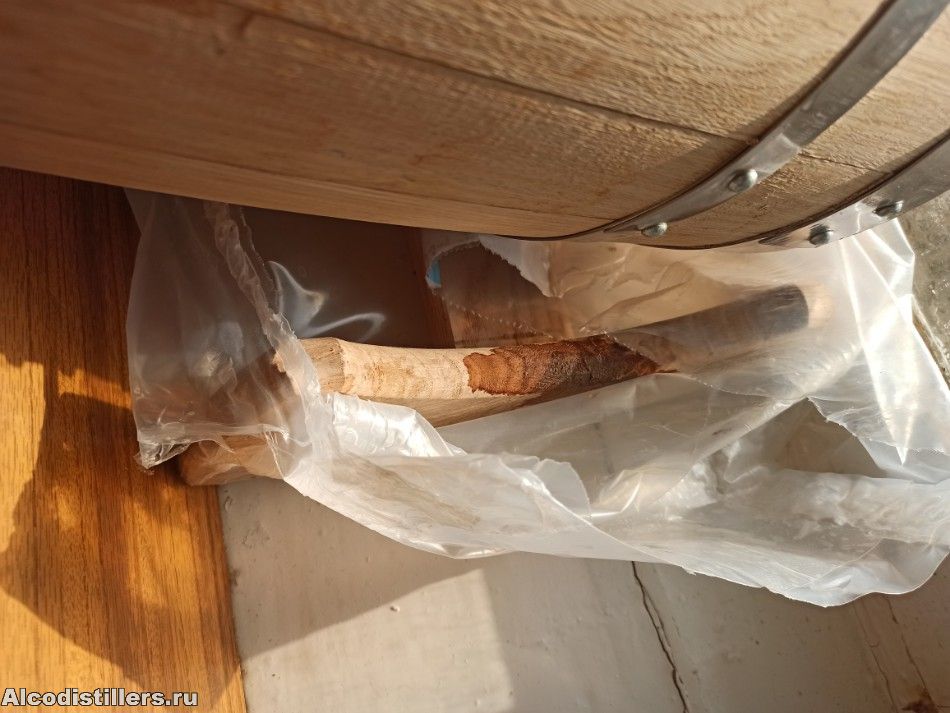

635 (2021-10-17 15:11:17 отредактировано )
Re: Экплуатация дубовых бочек и выдержка дистиллятов

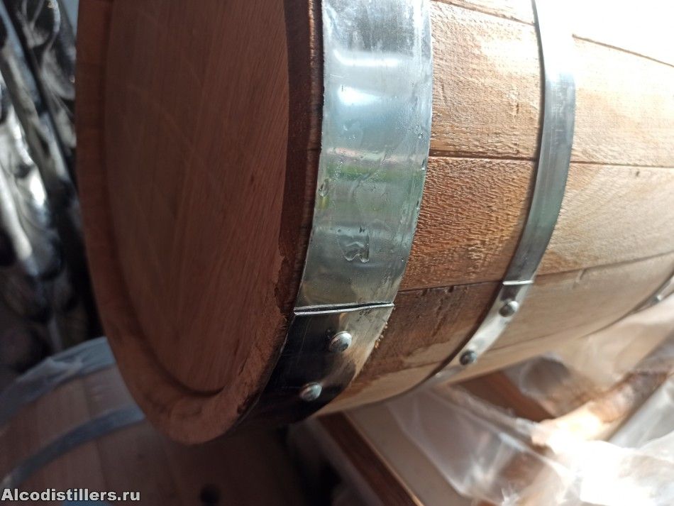

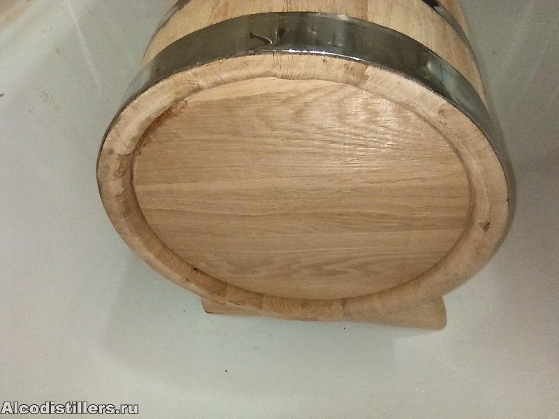

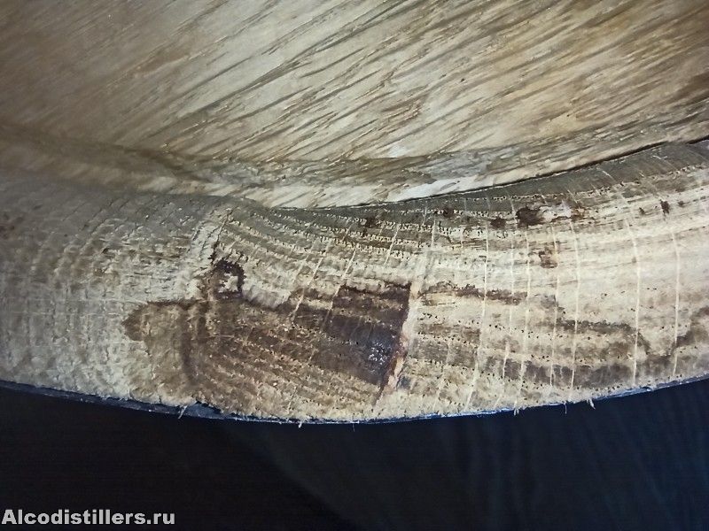

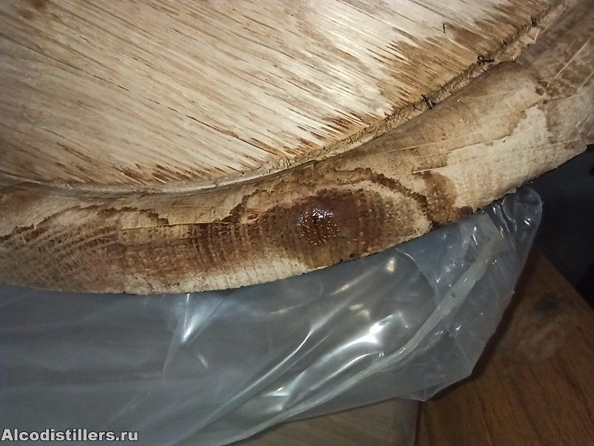

Все началось в теме производителя, но всвязи с тем что он там не отвечает и не появляется тему закрыли. Поэтому перенесу сюда:
Нужна помощь. Бочка потекла. Это повернута на 90° течет внизу.
Вчера залил ром, все было нормально. Чуть между клепок увлажнились и все. Осадил обручи на 4-5 мм и оставил. Утром вот такая картина.
Перевернул вниз сливом, теч остановилас. Вернул на исходную и сразу:
171
Иван
Сегодня 11:15:33
Иван
Алексей30RUS ©:
Так вон пора.... засверли тонким сверлом и заколоти спичку хвойного дерева.... мягкую.    Так-то мастер должен в теме отвечать...
написал производителю - пока молчит.
Поставил вертикально
Открыл вторую такую же бочку, залил кипятком на 15 минут
Пока вот так
Сейчас залью водой до утра. Если на первой не затянется то буду переливать во вторую.

636
Алексей30RUS,
По фото не понятно где сопливит, то ли меж клёпок то ли нет.
Ели через клёпку, то соскобли ножом торец, увидишь точку где сочится и забей в неё дубовый клинышек по форме как зубочистка, ничего сверлить не надо.
Если меж клёпок, то подбить обручи до нельзя, если не поможет и не перестанет течь, то обмен или разбор с уплотнением рогозом.
637
Веня ©:
Нельзя дубовый... надо мягкое дерево чтобы не расколоть клепку по волокнам...  Любое хвойное в принципе.
638
Я забивал дубовый, ничего не раскололось, видимо потому, что протечка это рыхлый слой древесины и диаметр колышка мал.
639
Одна теч прямо в месте соединения. Поставил пока вертикально. написал на почту производителю. Пока молчит.
640 (2021-10-18 11:17:55 отредактировано Алексей30RUS)
https://youtu.be/6R-mJi3iUbk
Обе течи не по шву. С производителем связался, (Роман перезвонил утром) и посоветовал попробовать замазать течи пва-д3. Я вот прям в раздумьях. не хочется ром с ПВА... Ну а если не поможет то ему отсылать. Или ремонт или замена.
