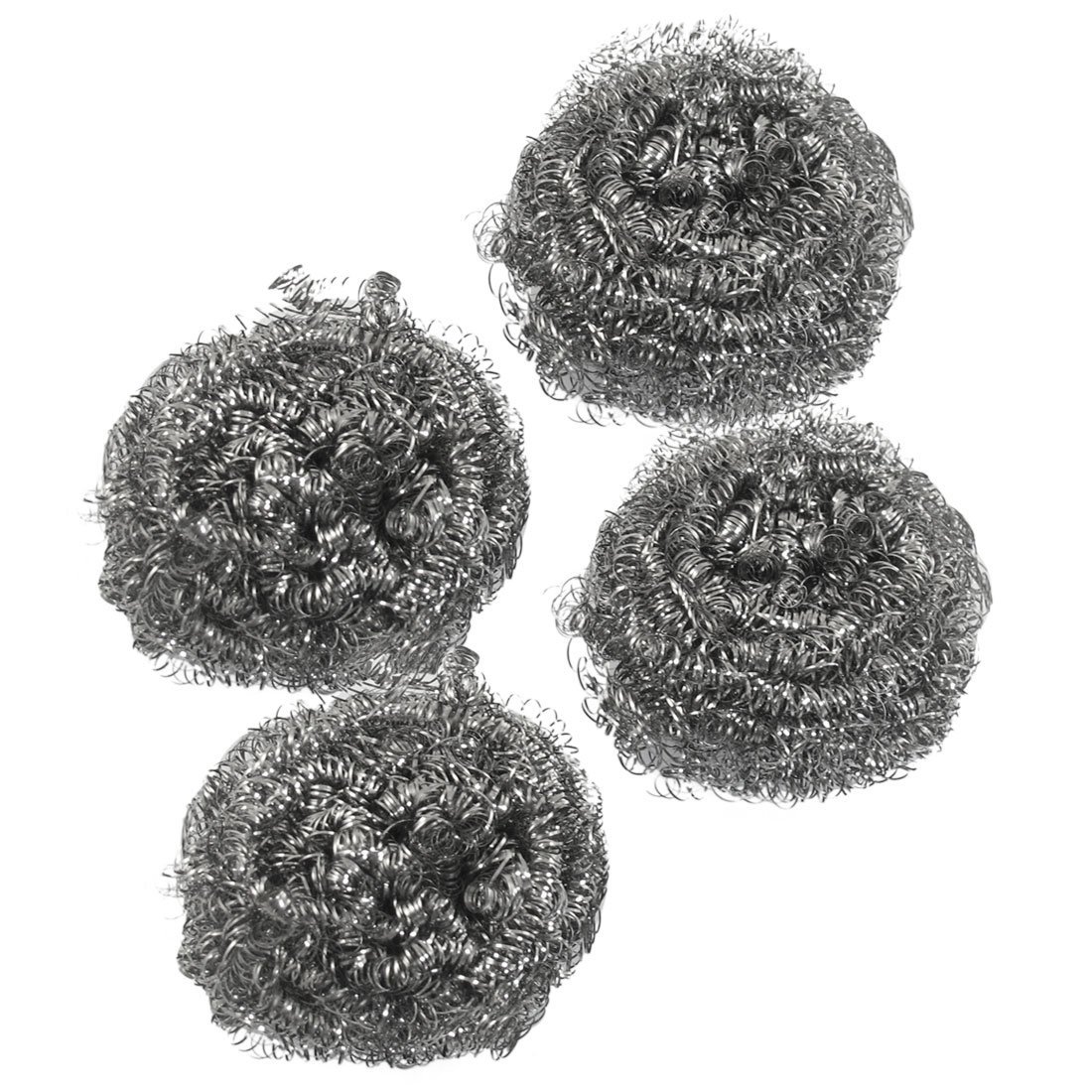

Проблема заключается в следующем. Начал вытаскивать насадки из Царги в виде мочалок, но не удалось их достать ни одной. Запихал трубу более узкого размера чем царга и пытался ударами как то продвинуть, результат нулевой. Пришлой распилить царгу по палам и куском арматуры и кувалдой выдалбливать эту запресованную смесь, непонятной субстанции. Выходила черная стружка (а точнее труха), и труба окрасилась в цвет нефти.

Исходные данные царга 35 мм * 1700мм , 12 мочалок с алиэкспресса. Срок эксплуатации 3 мес. (около 6 погонов)
Планы: попробовать мочалки сменить. Купил вчера мочалки AMWAY (жена занимается), в руке держать их по крайне мере в разы приятнее (может в них было дело), правда и дороже.

Мочалки должны свободно входить и выходить. Кувалда это перебор. Даже если плохо вытаскиваются, проволокой с крючком довольно легко это сделать. Одну за другой.
ahorse ©:
Какова может быть природа этой субстанции?
Куча разрушенного металла. Они просто развалились.

Вытаскивать крючком на себя, крючком легко вытаскиваются, если вовнутрь получается как бы клин и вытащить невозможно, мочалки нужно проверить медным купоросом, чтобы на них медь не осаждалась, здесь уже писали, если царга  из нержавейки , мочалки не покрываются чернотой, у меня с десяток погонов, как новые, ничего не промывал.

ahorse, хорошие мочалки не надо кувалдой, они тоже в прессованую массу превратятся.. Проволока с крючком, или что-то типа штопора.

ahorse,  Заказывал мочалки которые как тонкие ниточки?
Зашел в историю заказов, вот мочалки, которые заказывал. Всё таки думаете в них проблема?

ahorse ©:
Проблема во внимательном чтении форума, можно было и в простом сельпо купить дешевские нержавеющие мочалки и не забивать в трубу их как ядро в пушку.

Иван, вот не поднимается рука в колонну стоимостью под чирик забить дешманские мочалки... Не поднимается...
Я тему про мочалки раза полтора перечитал, но один фиг, купил на рынке самые дорогие из того, что было, мочалки.
Иван, Вы всё время меня "тыкаете" читать форум, ну читаю я форум чес слово, уже год как. Лучше бы советом подмагли. Где уже писалось про такое последствие? дайте ссылку прочитаю
Хотел сделать повторный заказ на Али именно этих мочалок, чтобы с ними поэкспериментировать НЕ на колонне, но уже этот товар на Али не доступен.
