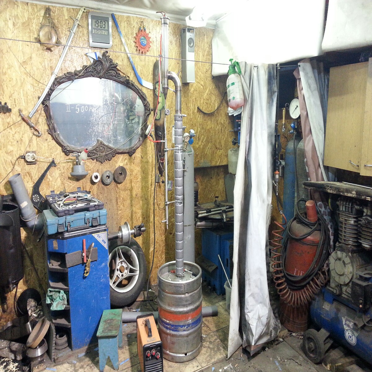

Куб-кег 50л.

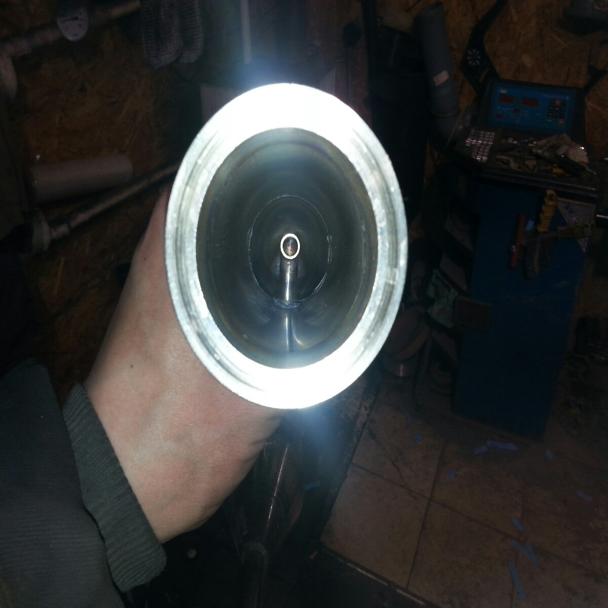

Царга-труба 50.8мм ( общая её длина составила почти 1300мм-выше не дают низкие потолки...)

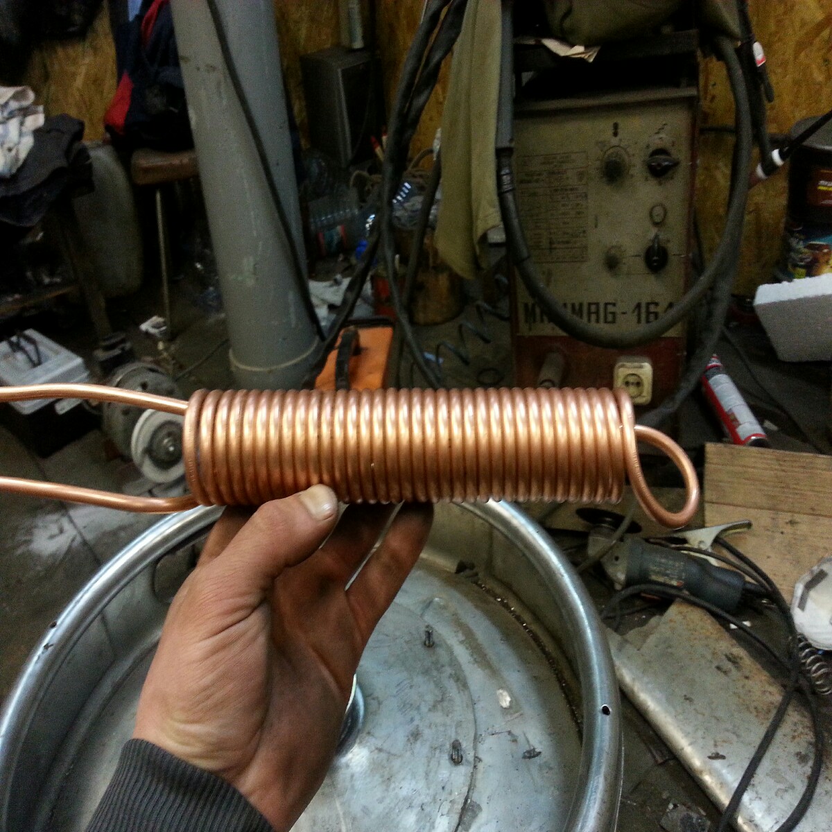

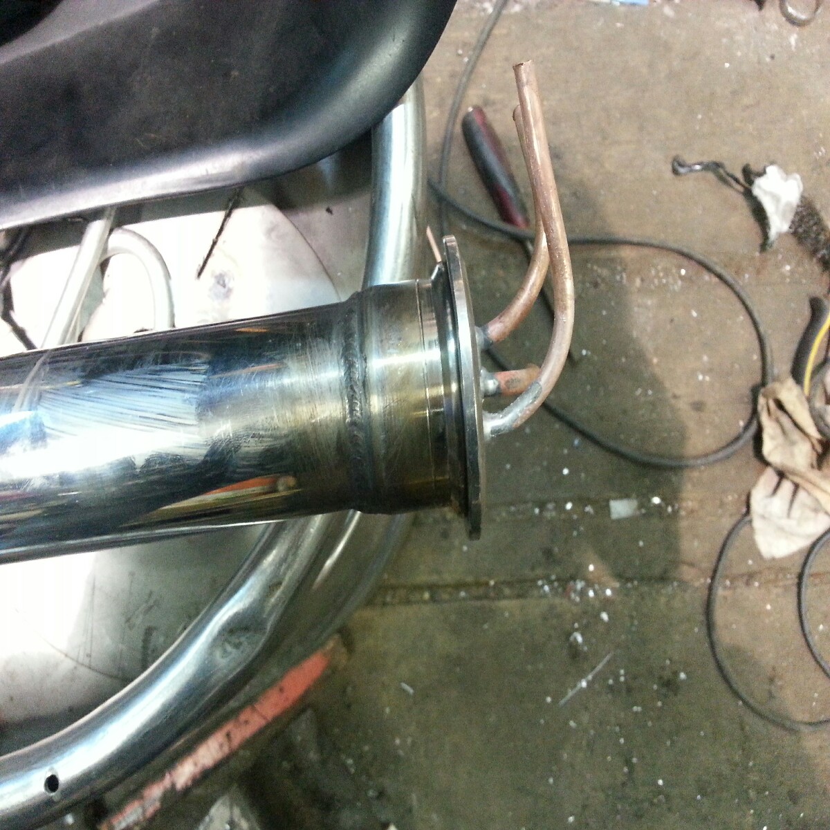

Деф из той же трубы, холодильник мотал из 6мм меди(он съёмный)
Тэн - 2.5квт
Регулятор брал готовый китайский на 4квт,вольтметр нашёл стрелочный (врёт безбожно)альтернатива пока мультитестер.подключение через деф-автомат-он был в наличии. Всё это дело внедрил в распаечную коробку и добавил один кулер от компа на охлаждение регулятора .

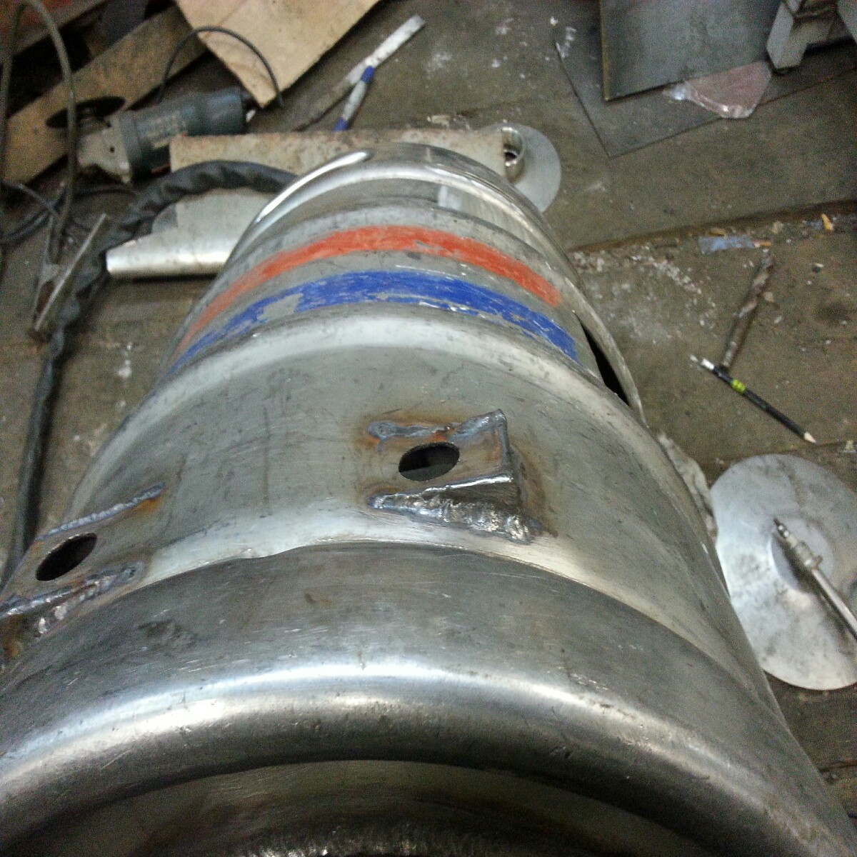

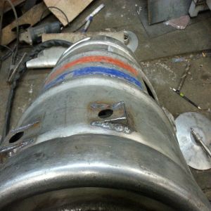

Сварку и сборку производил самостоятельно , приварные клампы тоже брал у китаёз.

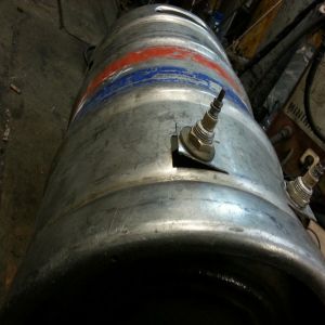

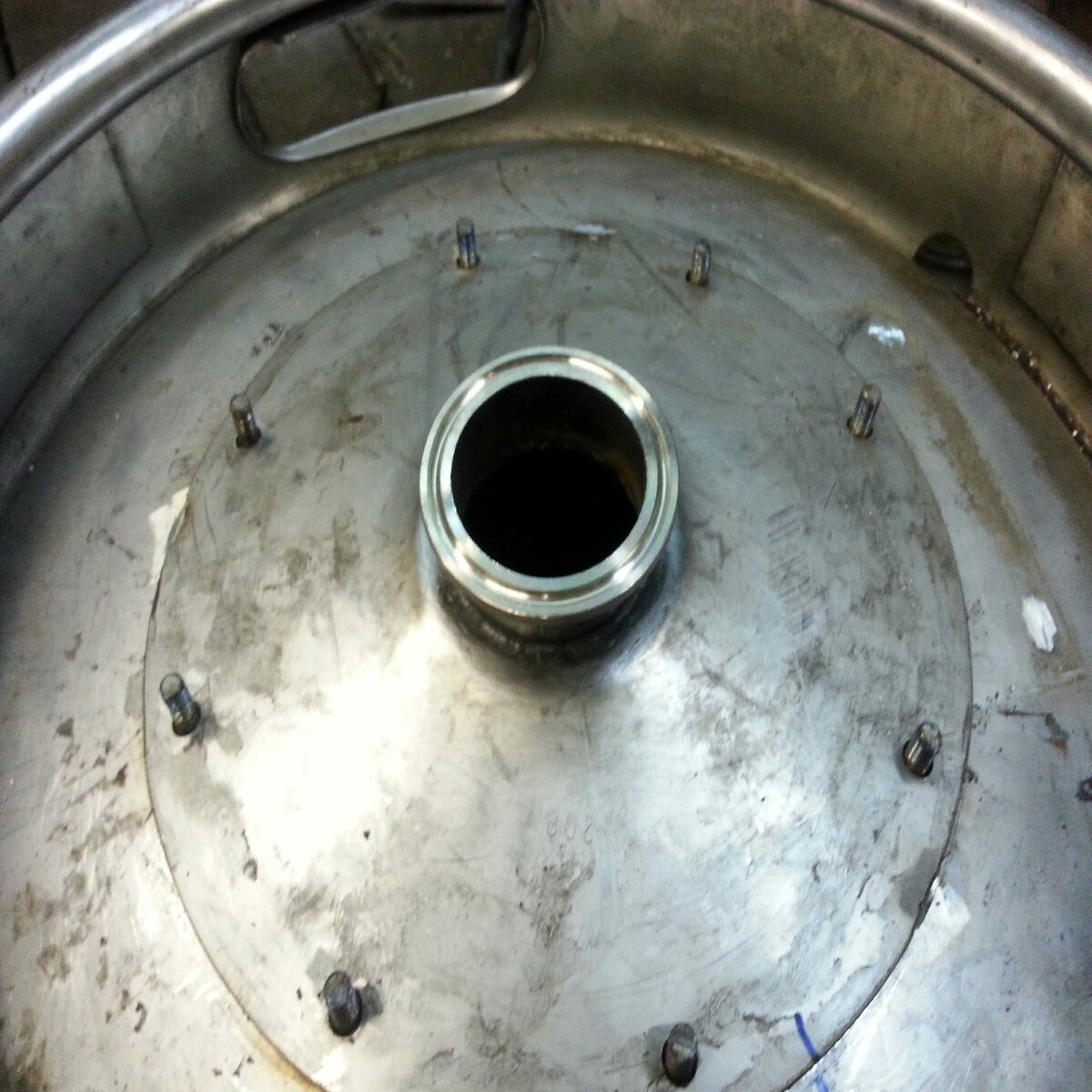

Внедряю тэн

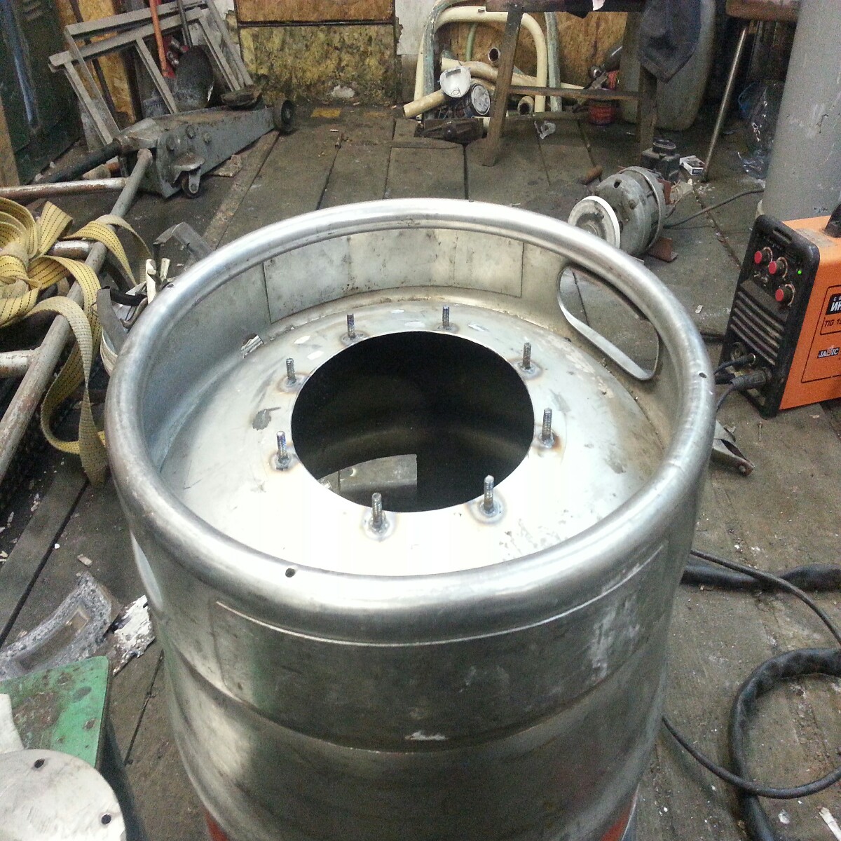

Горловина куба

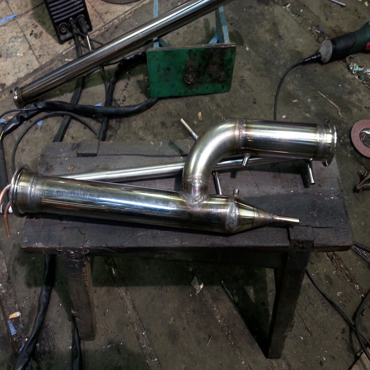

Холодильник
и деф всборе

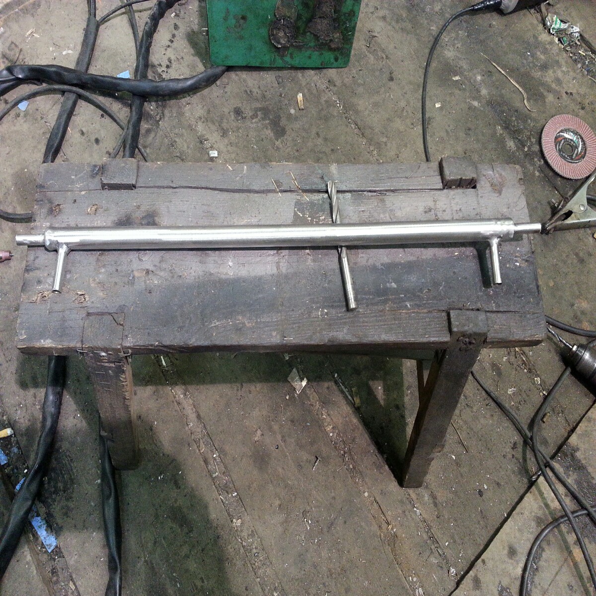

Доохладитель-нержа наружняя 20мм внутри 10мм
Трубка возврата была выполнена так
мне показалось не совсем правильным, поэтому переделал таким образом

Когда всё собрал, подключил охлаждение и решил пробно прогнать воду-всё хорошо, ничего не течёт,.следующий запуск производил уже с залитым сырцом, объёмы точные не помню, но и до конца я не довёл процесс, отобрал расчётные головы со скоростью 100мл/ч порядка 800мл крепость была чуть выше 96 при 20градусах,запах-что то вроде ацетона. Оставил на розжиг. Тело отбирал со скоростью 350-400мл/час.крепость 95 перепрыгнуть не удалось. Пляски с температурой в верхней точке и водой на выходе из дефа... Насадка кстати простые мочалки в количестве 10 шт. Переодически происходили небольшие захлёбы, думается из за переохлаждения флегмы, так как предположительно она стекала не в центр насадки, а стекала по стенке царги... Решил переделать. Ещё и стрелочный вольтметр зараза зло пошутил надо мной. Поэтому посчитав все за и против пришел к выводу-первый блин как всегда )) ну ничего, не унываем. Вольтметр будет цыфровым, кран на охлаждение будет игольчатым, деф и все трубы с кубом вместе будут хорошо утеплены, кран отбора от советского киросинореза (уже спрашивал как то здесь о его пригодности)  минусом его оказалось то ,что игла этого крана закреплена на штоке не жёстко, а с некоторым свободным ходом. Это не дает возможности плавно его открыть. Крутишь крутишь -тишина, потом бац-струя и быстро но плавно закрываешь добиваясь капельного отбора. В принципе можно приспособиться, но думаю оно того не стоит и нужно искать альтернативу.
