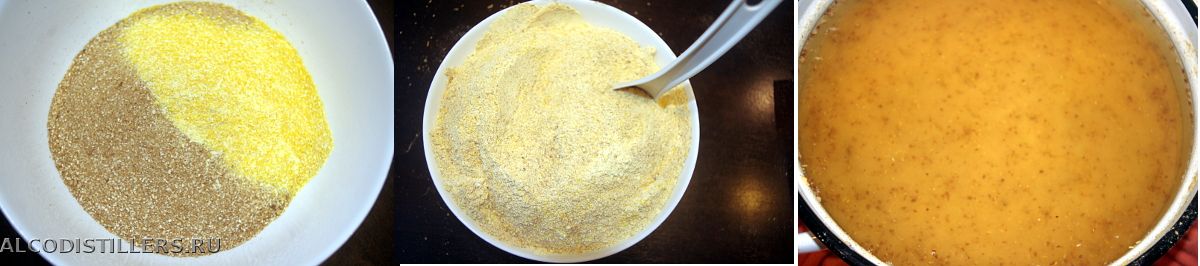

Греча - 400гр  (зеленой не нашел по адекватной цене, брал простую) (магнит 24 рубля за 800гр)
Кукуруза, помол номер 4, 800гр (магнит- 23 рубля)
Мука кукурузная - 700гр (в ленте по 56р)
Солод ржаной зеленый, в пересчете на сухое - 500гр  (оптовка по 11 рублей за кило зерна)
Вода 12 литров + 1 литр для охлаждение до мальтозной паузы после внесения солода.
Итог 16 brix
Вся засыпь засыпана в кипяток, покрутил строительным миксером (мука комкуется сильно)... покрутил еще минут 10 при нагреве.  Выключил, оставил на 4 часа (температура была 80С), достал с балкона холодный уже подмерзающий солод, внес, воткнул термометр, пришлось добавить ровно литр холодной воды до точных 62С...
Через 40 минут уже все расслаиваться начало.  Но стояло с вечера до утра.
Сейчас все уже бродит и гремит.

Иван, а дрожжи какие? Я гречку тоже повторить хочу. Делал в прошедшем году, мешая ее с рисом, осахаривая зеленым ячменным, и сбраживал пакмайей с винными белорусами. Полученный СС как-то перегнал нерационально... На РК с медяшками, да пустил на всяческие перцовки и настойки...
383
nachmed, в конкретном случае пакмая 22 грамма (два по 11гр) Спиртовые или винные не клал, просто хочу понять потенциал аромата от гречи с кукурузой.
