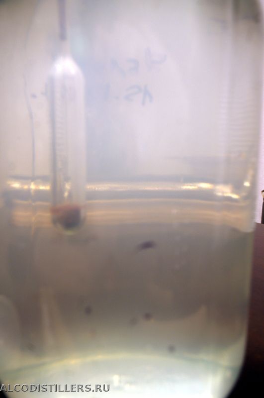

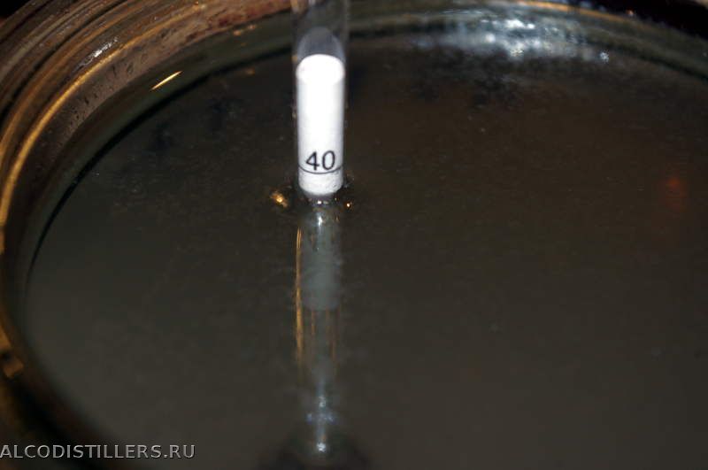

Собственно итог по сырцу Виски для начинающих или как перейти на зерновые дистилляты
Перед закидыванием солода я специально повысил кислотность, просто нагло добавив в первую партию для осахаривания самого обычного рисового уксуса в размере столовой ложки на 20 литров.. после чего все нагрел методом добавления кипятка. Выше мальтозной паузы не грел, подержал укутанное до вечера и просто добавил смесь спиртовых и винных дрожжей и через 2.5 суток все уже сбродило и расслоилось. Сахара не добавлял.  Перед дистилляцией выпросил у жены чулок и все откинул через него, гнал только жижу.
Во время брожения пахло ананасами, ребенок сказал, что пахнет блевотиной... заставил жену понюхать из бродилки - ананасовый запах подтвердила...  После дистилляции сырец сильно пахнет кукурузой с ананасами  :D  Но жирных кислот наловил по самое небалуйся... гнал до 96.7С по пару.   При ректификации вероятно смогу выцепить эту фракцию отдельно.
За запах ананаса в виски отвечают
Метилбутират, этилгексаноат, бутилбутират, аллилгексаноат... что конкретно и в какой пропорции я не знаю, так как нет химического анализа...

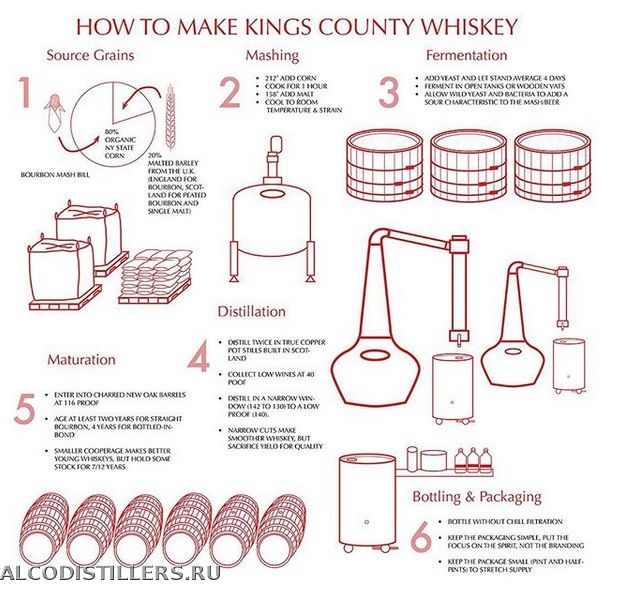

Drop, а ты чего получить-то в итоге хочешь? Если вкусно, чисто, повторяемо, то от 600мм и выше насадки делай, и спиртуозность от минимум 93% в начале, к концу до 95% зажимать надо. На короткой насадке хвост придет рано. Его сольешь в раковину, а потом отдельно в кислотах копаться, после 90С в отборе.
Если "как положено", то это простая дистилляция, без всяких премудростей в оборудовании. Но все, что набродило- в напитке, в повышеной концентрации, кроме совсем уж ядерных голов, и совсем хвостатых хвостов. Поэтому тут надо ко всему внимательно, начиная с браги, заканчивая выдержкой и анализами. Трудный путь )
Drop ©:
Ставил брагу по рецепту PopCorna
Кино про Попкорна смотрел? Вот у него самогонка в один присест, в лесу, на костре, с корешами, под гитарку. Очень душевно, и не выше 80% )
Ты не подумай только, что я издеваюсь, я тебя как раз очень понимаю. Просто попробуй поставить брагу по Попкорну еще раз, или просто кукурузную, перегони 2 раза на дистилляторе, ориентируясь чисто на нос, и потом подумай, надо тебе это, или нет. Ниже курс молодого бойца )
