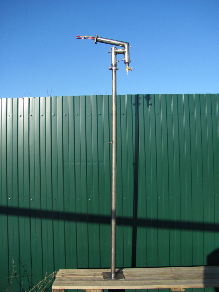

Re: Стабильная РК из нержи с наклонным дефлегматором. Своими руками.
valera, шпильки бы тоже - точно добавил бы, по одной между уже имеющимися!  *YES*
И вот это -
valera ©:
И получается у меня царга 1700
не возникнут ли трудности с равномерным распределением мочалок на такой длине?!   *SCRATCH*
IGAN,  про мочалки я не знаю, возникнут ли трудности или нет. В процессе исправим. Какие ваши предложения - распилить ее и добавить кламп?
Шпильки добавить можно, но только через выходной. В квартире нет возможности использовать болгарку, сварку, дрель и точило. А вообще в чем заключается вопрос по шпилькам? Если будет герметично, то что потом крышку должно изогнуть от нагрева, или силикон выгорит за несколько часов и начнет сифонить?  Если при старте не сифонит, то почему потом должно?
valera ©:
Высота царги 170 см , а сверху тяжелая голова. Рычаг большой, воздействие на 4 шпильки может просто раскачивать конструкцию. Колонну бывает и покачивает. Плюс тепловые расширения металла, а силикон хорошо плющится, его может выпирать, поэтому "перетягивать" барашки нельзя..
Но на практике видно будет, это не обязательно, но возможно.
Насадку в 170 см нормально укладывается, забивать силой не нужно. У меня большая царга 190 см и все нормально.
