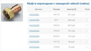

Помаленьку рисую, закупаю медяшки. Под доохладитель у меня уже куплена 22 труба. Изначально в неё планировал вставить 15 трубу, потом на конец муфту с накидной гайкой для удобства подсоединения. Начал смотреть цены - мягко говоря немного удивился. Цена на 15*1/2 и 12*1/2 отличается БОЛЬШЕ ЧЕМ В : РАЗ!!!
Рядом еще один большой сантех. магазин. Цены примерно такие же.
Вопрос: Можно ли вместо 15 воткнуть 12 трубу? Или лучше на 15ую поставить муфту 15*12 и на нее уже 12 муфту с гайкой? Холодильник получается примерно 50см. Правильно посчитал?
