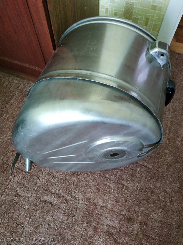

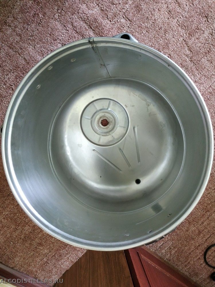

Я к вам опять с вопросом. Хочу сделать варочник/заторник на 30 л из бачка от стиралки. Задача - подключение парогенератора для разварки зерна, затирания, возможно и сбраживание там же. У бачка имеется два отверстия, одно 3/4, второе в самой нижней точке 1/2 с "писюльком" пипаянным. Думаю 1/2 рассверлить до 3/4 и туда подключать парогенератор, барботтер можно будет использовать как фильтр систему. Ну а второе отверстие просто заглушить. Второй вариант - в нижней точке слив и фильтр система, второе отверстие выше под пароген. Как лучше сделать?
от стиралки.
Наверно не удобно будет,широкая
Я за второй вариант.
Аркаим, Ф40 см. Высота чуть меньше, думаю нормально будет. Самое главное тазик или поднос подобрать для крышки..
Аркадий, вот и не могу определиться. Так то глушить собираюсь латунными фитингами, второй кран поставить возможность останется.
Я бы так сделал. А трубку барботёра загнул вниз спустил, в углубление. Ты не откладывай с этим делом! У меня 2 штуки ещё в гараже таких. Посмотрю, как сделал и сдеру по образу и подобию
Аркадий, обязательно сообщу как сделаю. Я вот думаю, а может и не нужно до 3/4 расширять, 1/2 вполне хватит, и затраты на краны меньше будут..
cern, если под вход с парогена, я думаю, можно и 1/2.
до 3/4 расширять
Под пар и фильтр-систему? Конечно 1/2 хватит. А на слив лучше 1". 3/4 будет кашей забиваться.
Пока писАл, Аркадий уже ответил
Аркадий, ну может ещё фильтрация будет. В общем дробину сливать точно не буду
Danil, да, дробину смысла нет через кран сливать, объем всего 30 литров, поздно и в руках донести..

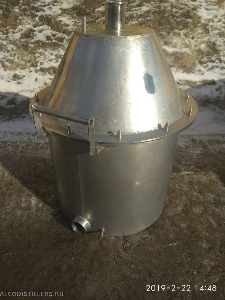

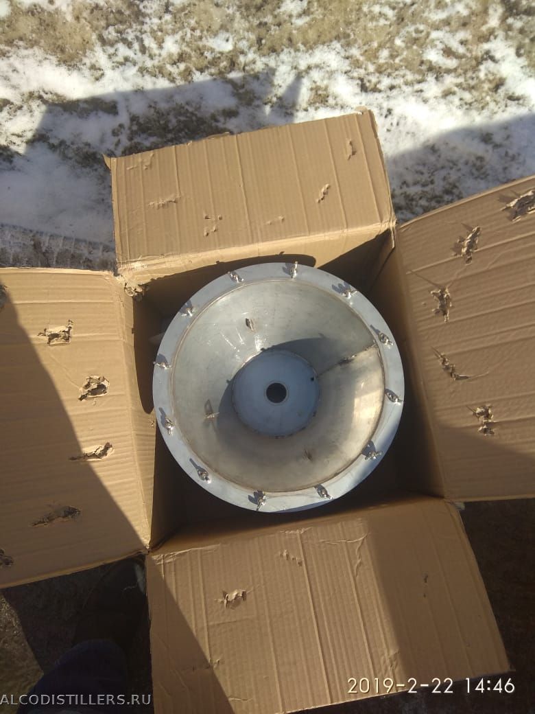

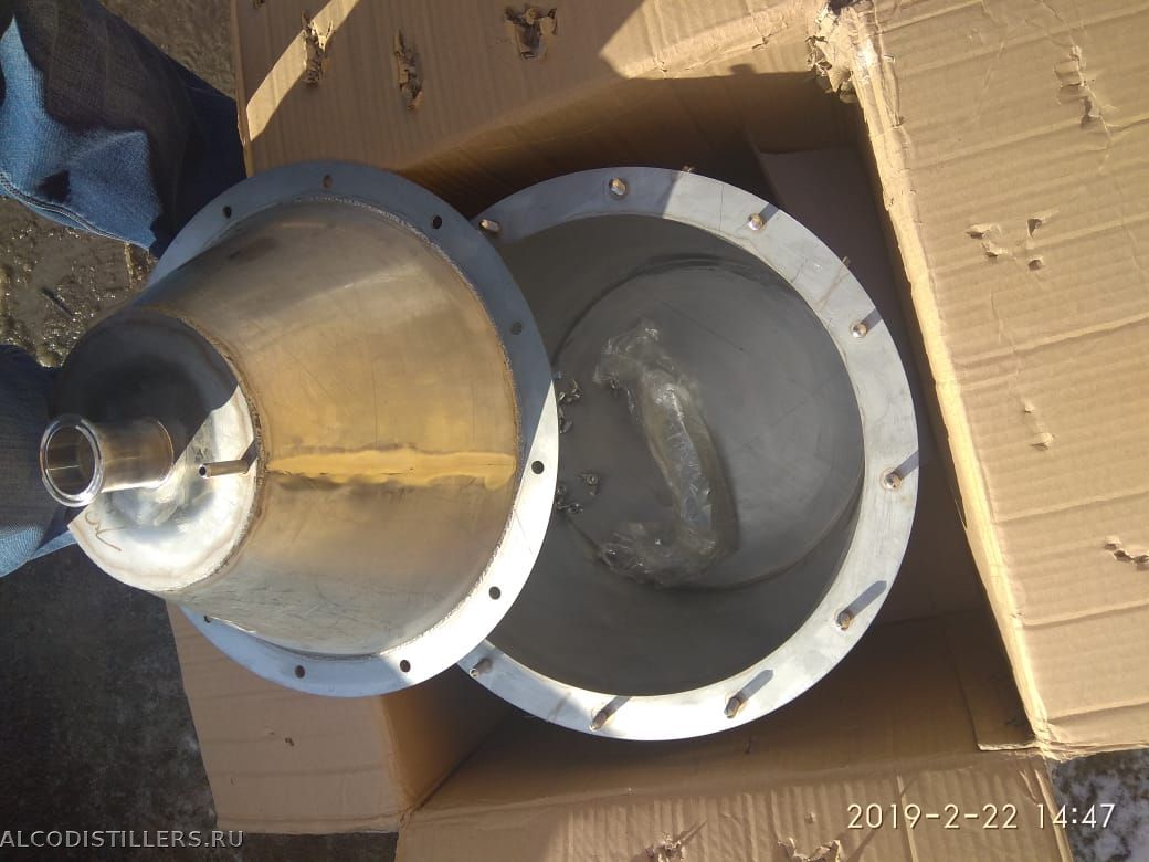

Доброго дня всем участникам.Не знаю в какую тему писать по этому напишу сюда.Есть возможность приобрести бак вот такой формы как на фото.Преимущества как мне кажется в том что можно заливать до самого верха/до прокладки/при первой перегонке/Плюс при первой перегонке подвешивать жмых/винограда/ либо на подставке уложить тот же жмых.Вопрос только в том если при второй перегонке заполнять его на половину не повлияет ли это на стабильность процесса?Бак на 30 литров.
Александр 66, не повлияет. А про кубы есть отдельная тема.
Александр 66, не повлияет. По фен-шую в конусе должно быть смотровое окно, чтоб при подъеме пены мощность убавлять.
для ректификации я бы заказал у того-же мастера новую плоскую крышку, чтобы не упираться в потолок.
upd объем кубов лучше подбирать / рассчитывать от объема бродильных емкостей. а объем бродильных от потребностей.
Спасибо.Буду думать.Доп.крышка+диоптр.Интересно.
