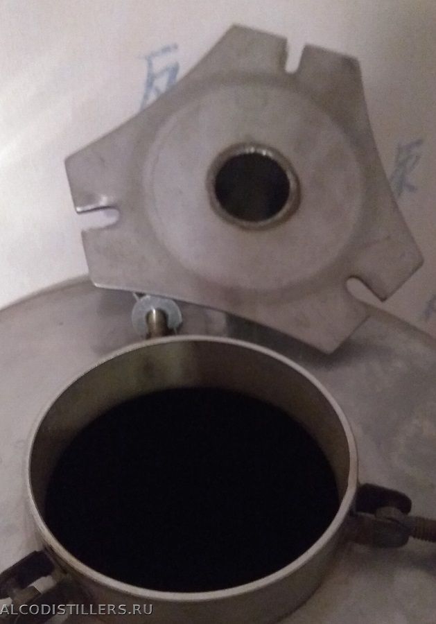

Подскажите, с чего сделать уплотнитель под такое "горлышко"? Толщина стенки 3 мм, диаметр 120 мм (примерно-лень вставать, идти измерить).
Обычная силиконовая форма для выпечки? Не выдавит? Кольцом делать? Ширину какую? Судя по цвету крышки. было именно кольцо, и даже ширину можно прикинуть по отпечатку. Основной вопрос - материал.![]()
Аркадий, ИМХО, если силикон, то не прижимать сильно, ибо разрежит. Или взять несколько и склеить вместе и приклеить к крышке. Или залить самому.
Но лучше будет найти фторопластовую, если геометрия правильная, тогда можно нагружать по полной. Я видел подобного диаметра и ширина кольца под сантиметр, думаю, что в китайцев есть.
Alex bcn, спасибо. Пока писал, нашлась прокладочка от куба. Как и от клампов. А я вчера заказал уже на алЯх. Ну, это всегда пригодится.
Аркадий,
вот, а есть такие же, только фторопластовые. Это если нагрузка большая планируется (тяжёлая колонна, или такая система фиксации)
Alex bcn, у меня фторопластовые шли с клампами. Получу эту на куб, измерю точно, буду искать подобную из фторопласта.
Аркадий, у меня также было - пришлось отдельно заказывать.
Аркадий, Мы летом, товарищу на похожий куб прокладку делали из силиконового шланга то ли 10 или 12мм. Разрезали вдоль канцелярским ножом, предварительно надев шланг на металлический прут. Правда края горловины болгаркой закруглили. А стык сделали, на одном конце ножом выбрали внутреннюю сторону, на другом наружную и как маму с папой вставили)) Как вариант.

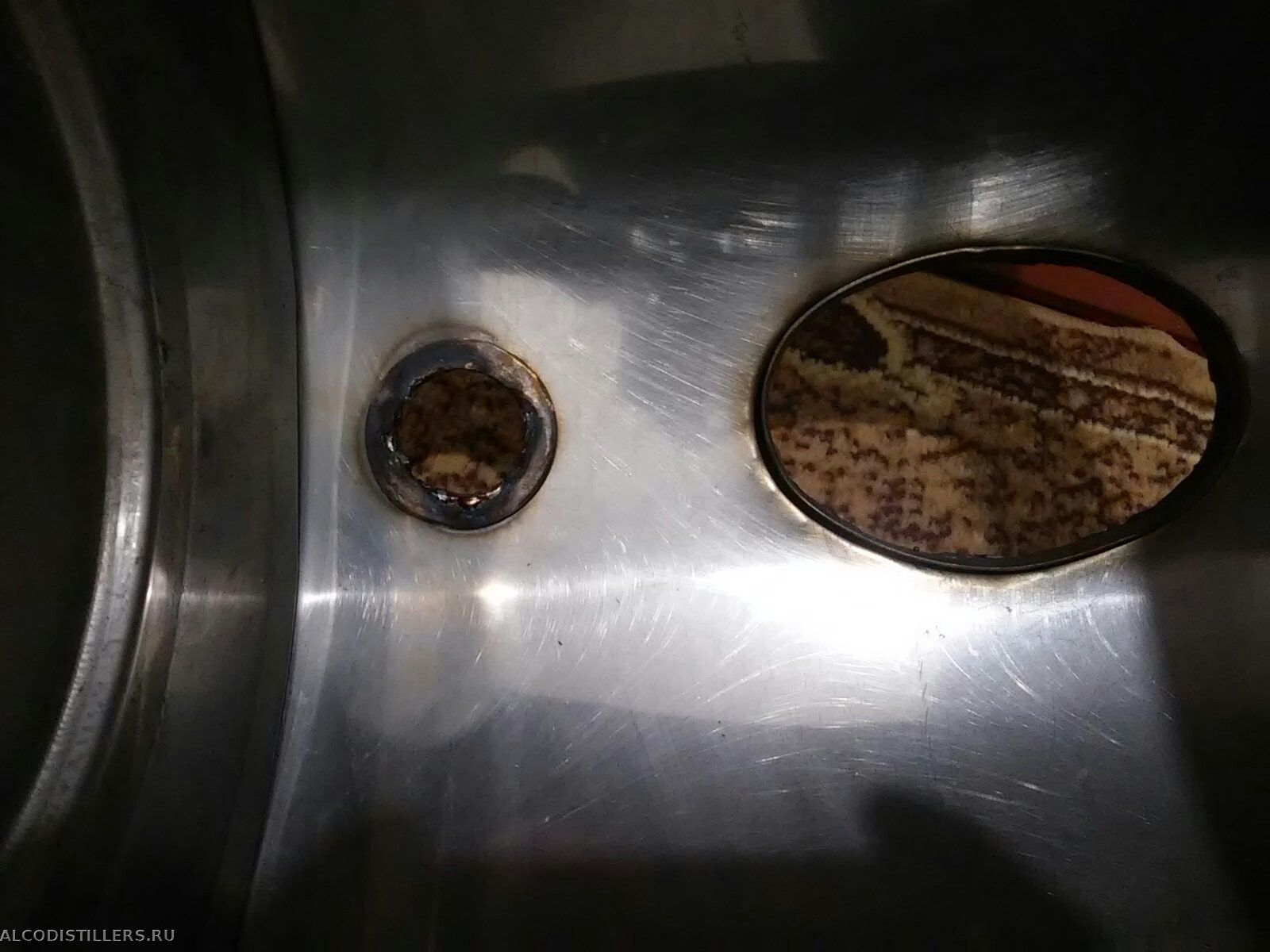

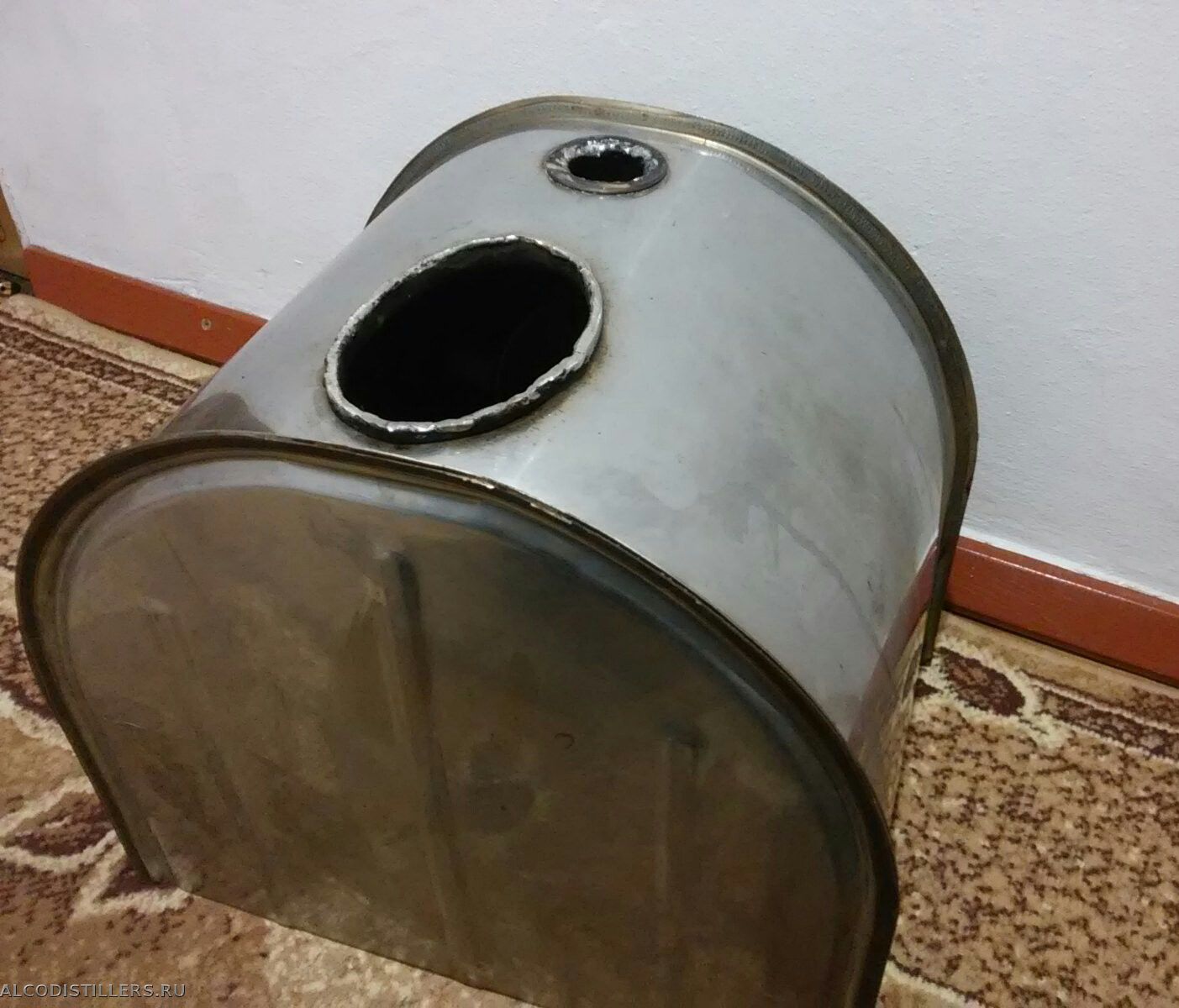

Делюсь опытом.Делаю куб из бачка от стиралки, металл 1мм,варю сварка дуговая с диодным мостом и дросселем,электрод тройка,кто варил знает,что качества не будет,металл очень тонкий.В голову пришла идея,варить с торца и дополнительно с двух сторон обжимать более толстым металлом![]()
то есть две шайбы внутри и снаружи стянул и проварил с торца,ноу хау) Сварил только что ничем еще не обработал. На это мясо уже можно варить что хочешь,точно не прожгешь
