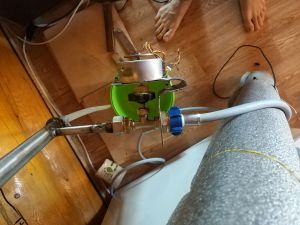

Реализовал шаговый двигатель + игольчатый кран. Пока на клею. Но в процессе доработаю.
Купил тройник и на силикон посадил датчик температуры сразу на выходе из дефа.
Реакция стала сразу лучше. В течении 10 секунд новая температура устаканивается.
Проблемы:
Начала протекать прокладка, поменял на более плотную силиконовую самодельную.
После этого он стал туже крутиться и моя ардуинка не смогла прокрутить шаговик без специального драйвера. Не хватает тока, мощности.
Ждем из поднебесной, заказал у проверенного продавца. От него идет около двух недель всего.
Так что скоро будет продолжение.
https://youtu.be/W9noPpzhUNU
Ну и фишка в ардуино на задержку реализовал так:
Каждый раз при проходе в цикле while мы заходим в функцию регулировку воды, запрашиваем сколько тиков(времени)  сейчас у микроконтроллера с момента запуска, сравниваем с предыдущим значением. Если меньше интервала, который вам надо, то ничего не делать и продолжать опрашивать датчики, если больше, то сравнить температуру и при необходимости регулировать.

Алексей, идея неплоха, но шаговый двигатель лучше сделать не напрямую на кран, а через редуктор - 1\3 или больше. Большая шестерня на кран, малая на двигатель. Таким образом:
1. Выигрыш в силе
2. Более плавная регулировка крана
Типа того
40
Re: РК 35мм/1600 на клампах из нержавейки.
Фортуна ©:
Я думал об этом, но не нашел шестерни и прочего. Я даже готов купить заводской кран с шаговиком, но нашел только на сервоприводах. Они либо закрыты, либо открыты.
