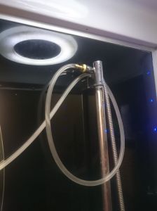

Николай (Фортуна) ©:

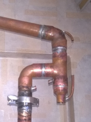

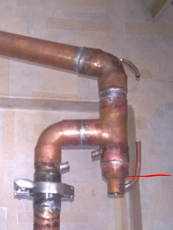

уровень подреж
Спасибо Николай, я ещё не припоял! Сейчас буду паять по красной!
42
Re: Ректификационная колонна во сне и наяву
Аркаим, медная трубка уровня должна быть на 1-1,5 см ниже верхнего среза трубки возврата.
43
подреж
понял , уровень припоять так,как на фото,а саму трубку медную сделать короче, правильно?
44
Аркаим, Да
45 (2017-01-25 12:28:00 отредактировано Аркаим)
спасибо!

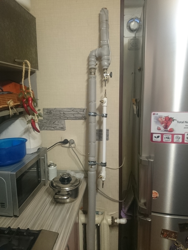

46
Вот ,переделал,а заодно научился паять медь! :lol:

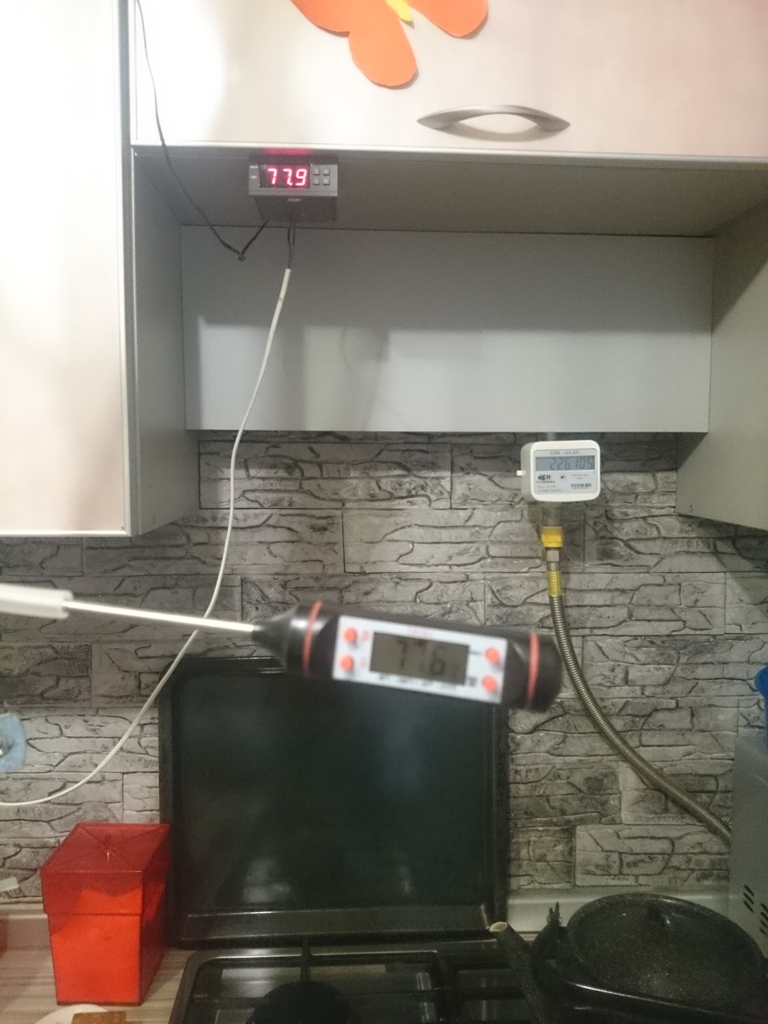

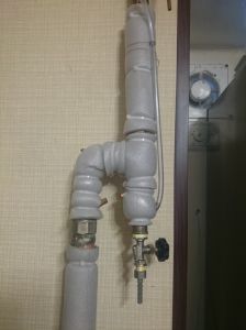

47 (2017-02-11 19:46:05 отредактировано )

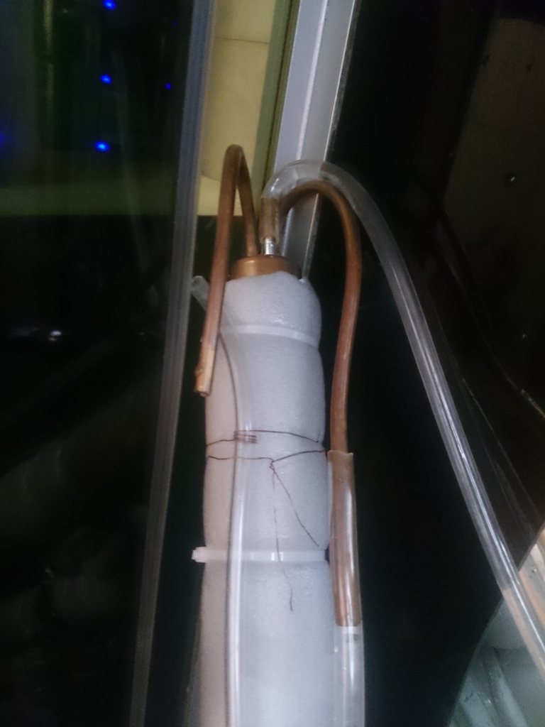

Подумал тут на досуге : дома кондей естиь, на даче есть, почему у моей флейты нет охладителя?! Вот и приделал
А , да, забыл, сам -то тоже с кайфом езжу летом ( кондей) ! :lol:

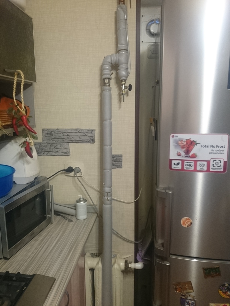

48
на работе ; после результат   *DRINK*

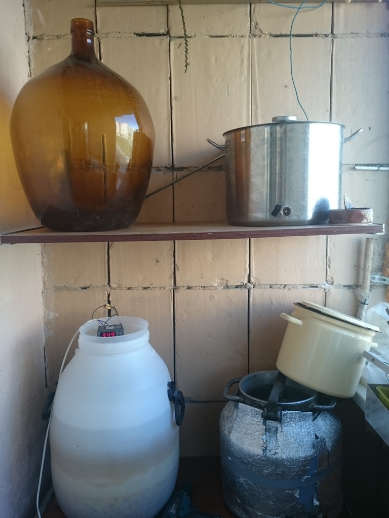

49

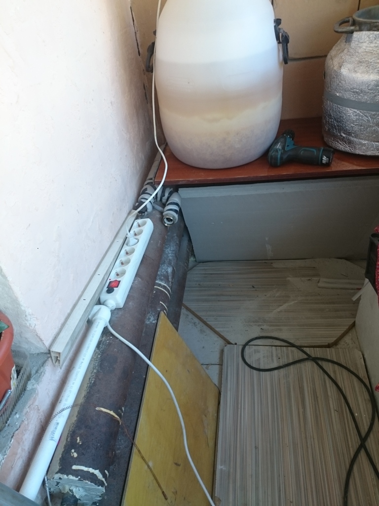

Наконец-то и в наши края пришло тепло! Как и задумывал отправил своих на дачу и начал захват балкона под винокурню! Сварил уголки,присобачил их к стенке ,приделал полки. Вывел батарею ,чтобы зимой тоже можно было ставить брагу. Пока только пользую водонагреватель для аквариума,но в будущем планирую прикупить тёплые полы как у многих здесь!Пока что так! Позже планирую  другую сторону балкона занять,жена бузить не будет!
50
Аркаим, рейдер!  :D
51
Жена так и сказала :D

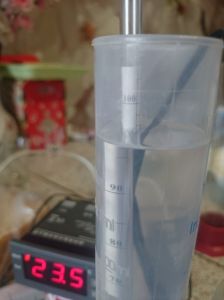

52 (2017-05-23 18:22:33 отредактировано ivan.ip886)

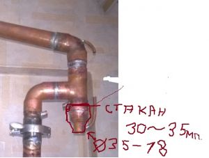

Извиняюсь может не в тему но тоже хотел тему создать.  Курю курю уж как год наверно, в общем почти спаял рк по примеру бах. и тд. Царга 1.5м общая длинна 2.30м так в чем ? , трубка возврата, я ее задрал несильно высоко стакан 33,35 трубка сразу над стаканом.Он является переход 35/18 вот думаю не на мудрил ли я чего? Пока не тороплюсь все надо сделать как надо,жду датчики и игольчатый кран.

Вот и ждем гадалку, где и чего не намудрил. Из описания получается, что голова 80 сантимов в высоту. Что такое 33,35 трубка и сразу над стаканом?
57 (2017-05-24 03:45:00 отредактировано ivan.ip886)
2.30 обьшая длина с баком.
58
трубка не в сам стакан входит а 5-7мм выше, 33-35 это объем в мл.
59
35-18 это переход с35 на18 мм он и являеться стаканом отбора, зарание всем спасибо. ps гадалка...
60
ivan.ip886, вообще то надо было свою тему открывать, зачем в чужой то свои ребусы загадывать?
нижний уровень надо отрезать по самое не балуйся, не видно место установки верхнего датчика
