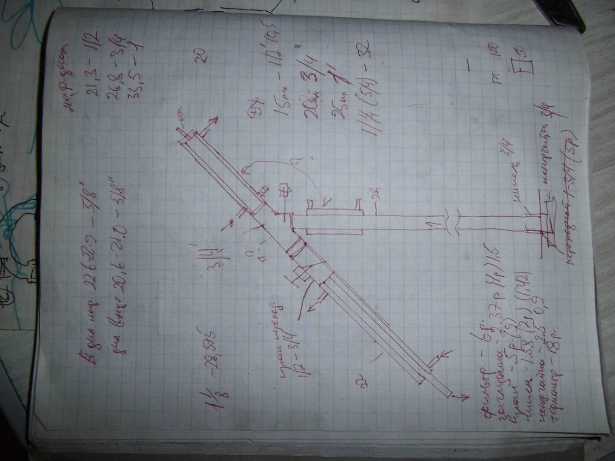

Пробую такую схему

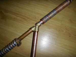

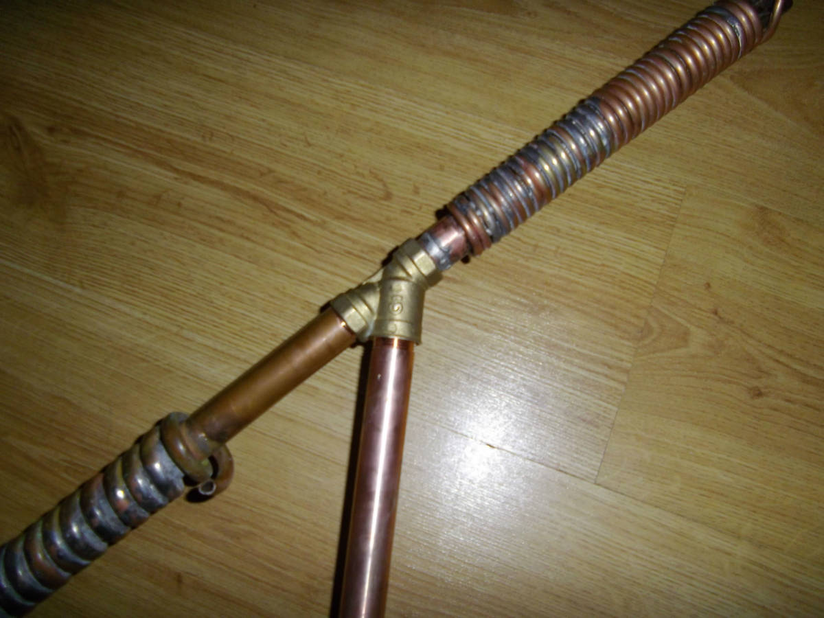

Сделал холодильник на коленке потом переделаю (может быть). Царга 22*18*2 160см длиной, надо будет распилить пополам а то не влезу на газоваю плету.( потом будут тэны и балкон). Дефлегматор 20см в длину, внутри трубка типа димрота, снаружи припаяна тож трубка и все это припаяно к латунному тройнику(фильтр). Царга и холодильник крепятся по резьбе.
Вместо батарейки на фото кран
Пожалуйста посоветуйте что я делаю не так и что можно сделать лучше!

jekol1988, тут, наверное, ни у кого нет реального опыта работы с колонной с управлением по пару. Вообще, довольно редкая конструкция.
Из стопудовых минусов вашнго эскиза- флегма будет течь на термометр. Флегма будет попадать только на одну стенку царги.
На сколько я знаю. в этих колоннах есть заморочки с сечениями паропроводов. Вы ка-то что0то рассчитывали?

расчитовал и деф и холодильник , димрот и тд .. ограничен бюджет
поэтому строю из того что есть
тема была от Гога Таганрогский про колону с паровым отбором
делаю похожее.

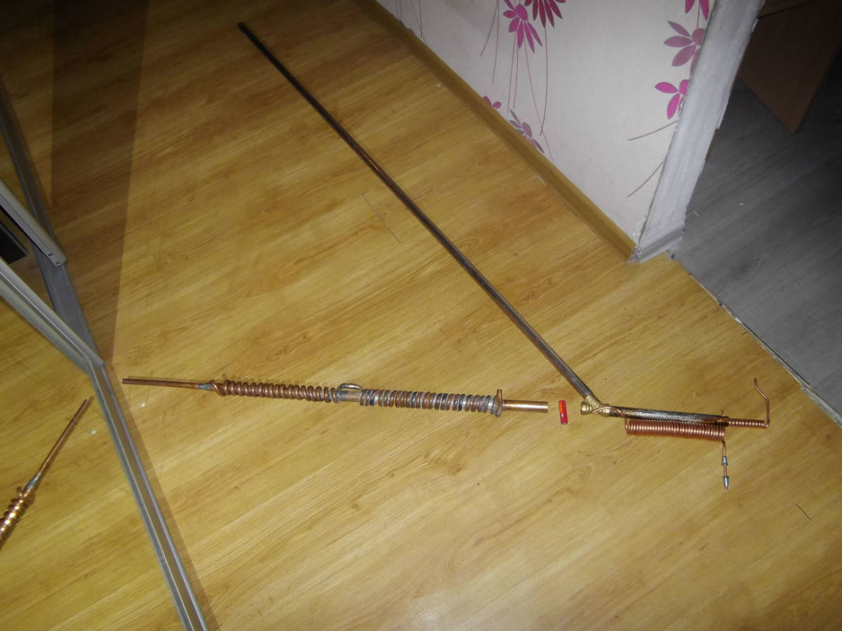

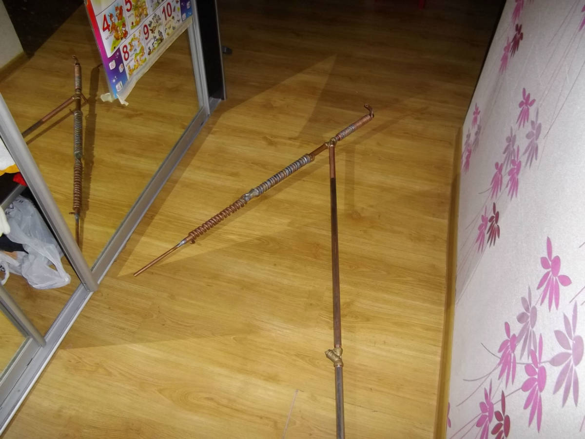

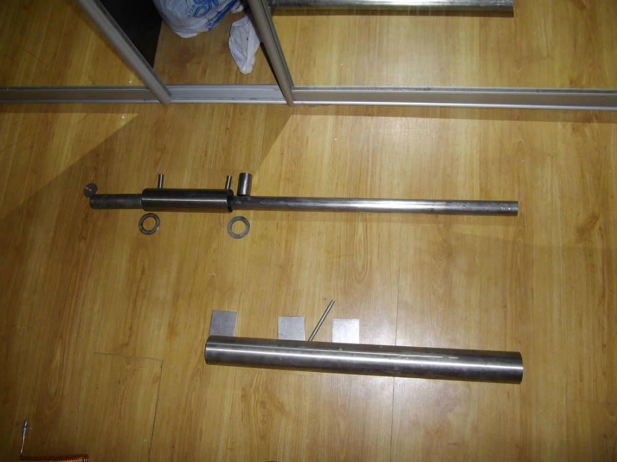

слепил. фото потом
Как дистиллятор полетит!№ В пленочном вареанте ???? ЕСлИ мочалки засунуть -- на СС     тож ?
пока,имею

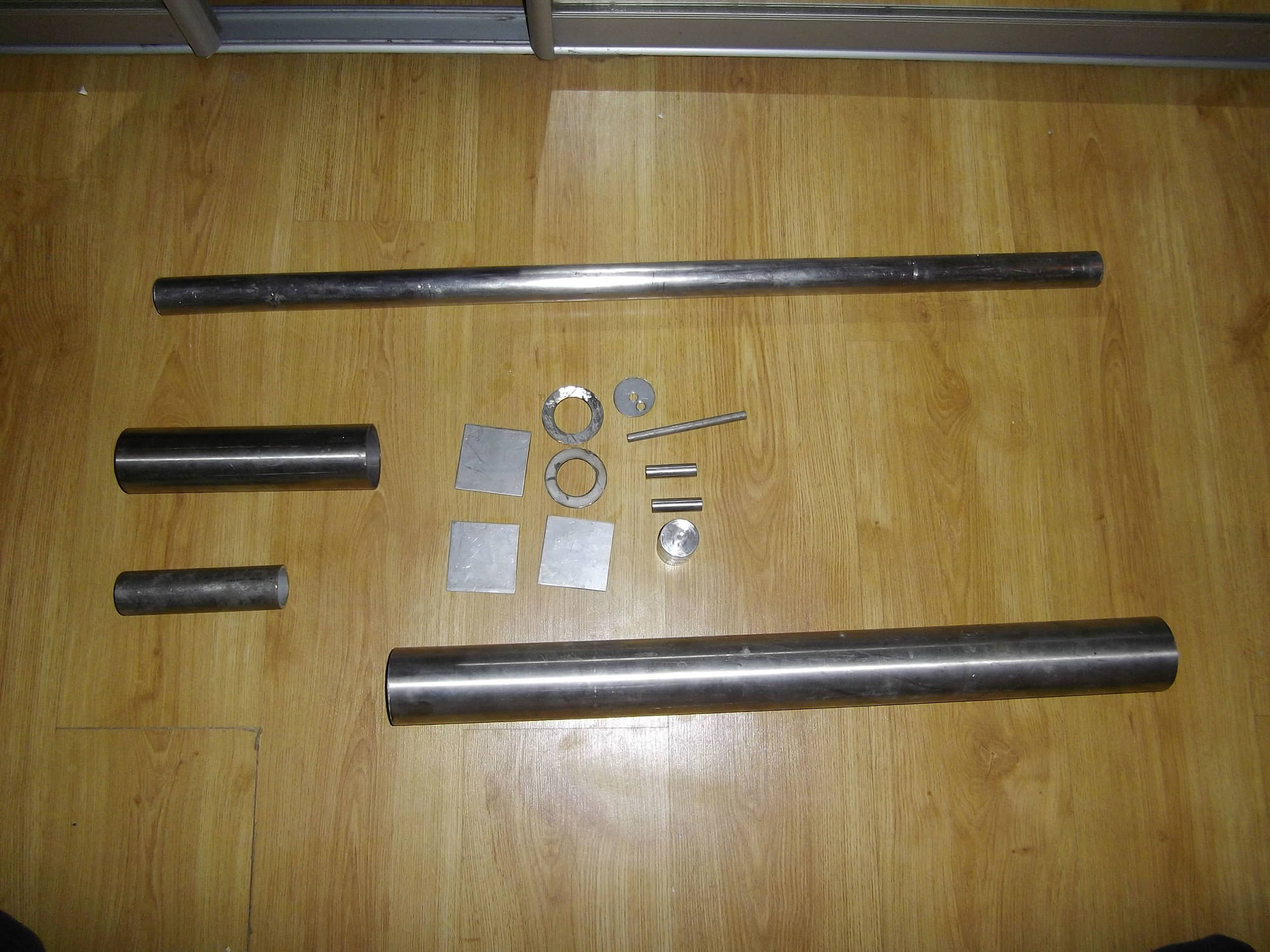

Трубка 22 просто попробовать. дальше нержа 38 50 итд. длина не ограничена потом. гараж+яма+регтен+автономнаяСО=3.5метра

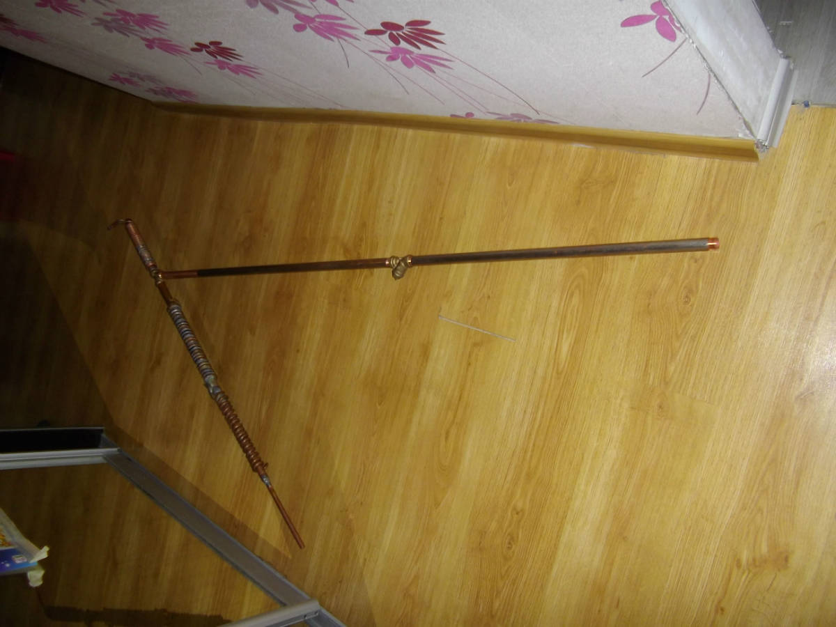

Мда... столько меди коню под хвост..  *NO*
халява у коня:) предлогай!!!
